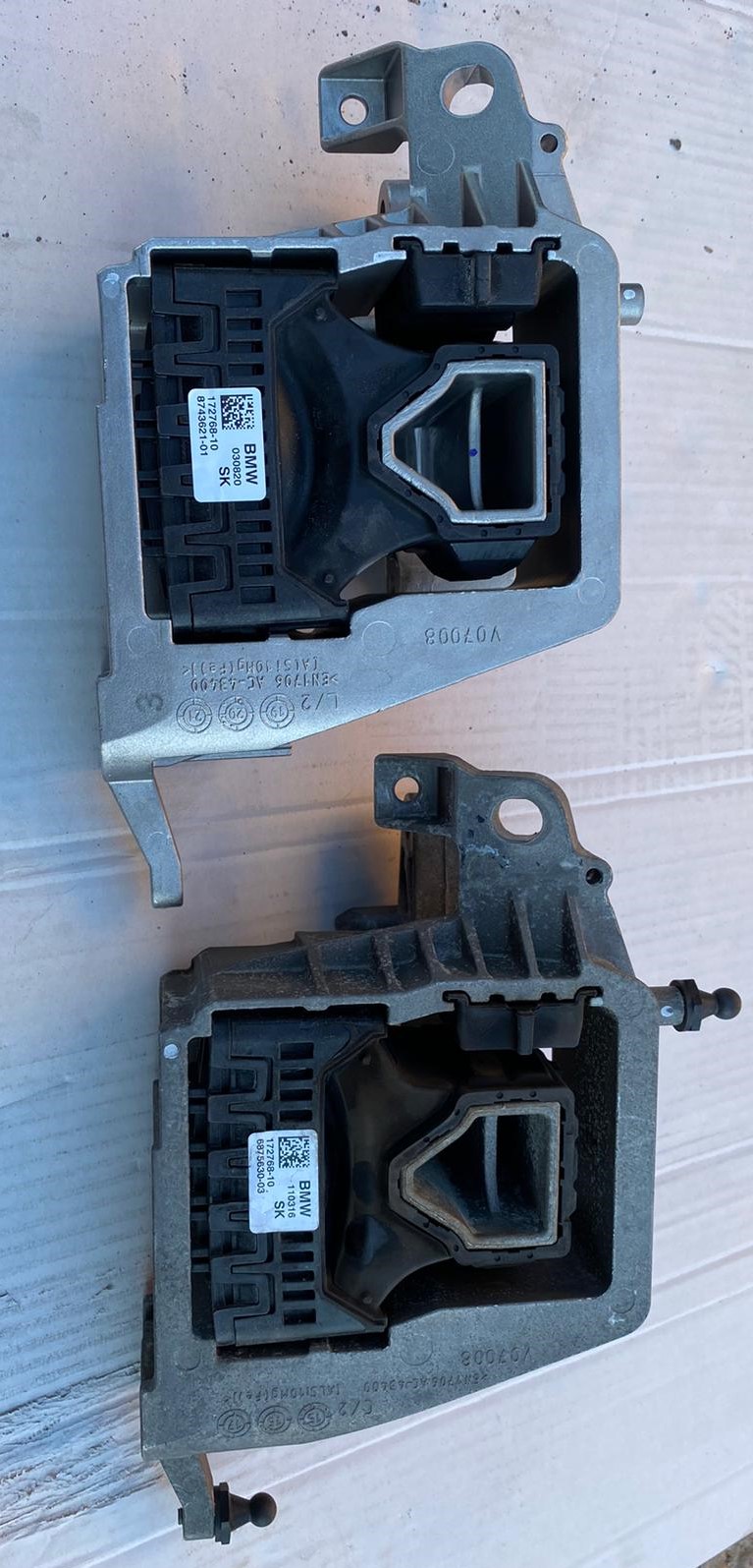

Conduc un Bmw f48 cumparat de nou. Dimineata la rece are acest zgomot pe fata stanga la trecerea peste denivelari scurte, sparturi in beton de ex. mentionez ca deja s-au inlocuit (degeaba) pe garantie, tampoane motor + tampoane cutie, bieleta si zgomotul persista.

La flanse s-a uitat cineva?
Nu stiu, probabil nu. Am fost la MHS Bavaria si au zis ca au verificat tot si e totul OK. :)

problema s-a rezolvat partial pentru ca inca se aude troznind scurt dar puternic,acum undeva pe partea stanga si tot la anumite denivelari,nu la gropi..raman ca suspecti tampon motor/cutie si flanse amortizoare
