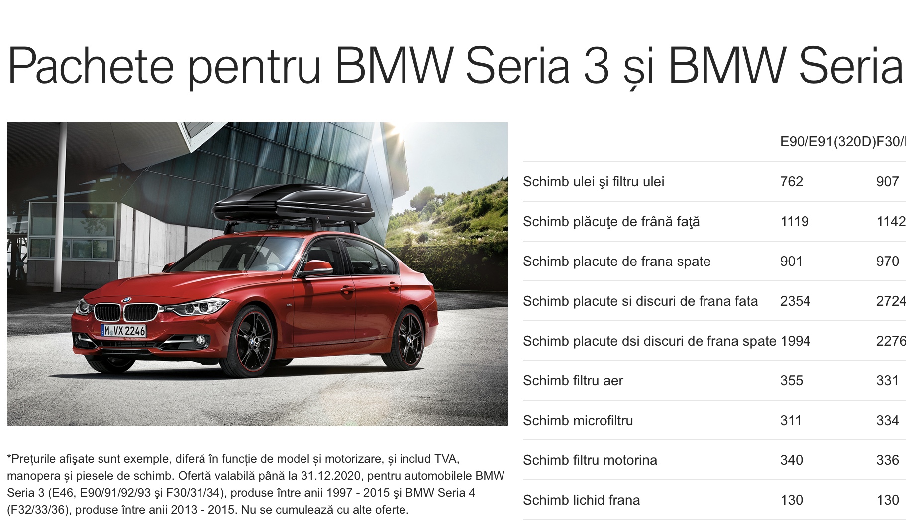

@SDC fi serios, putini mai merg cu E** la reprezentanta, mai ales cu masini de cateva mii de $.
@Darius981 discuri si placute fata la 400lei nu pot fi decat ceva bombe!
De restul ce sa zic, mult, f mult!
Sunt site-uri online de piese, te uiti si iti faci singur o idee.
