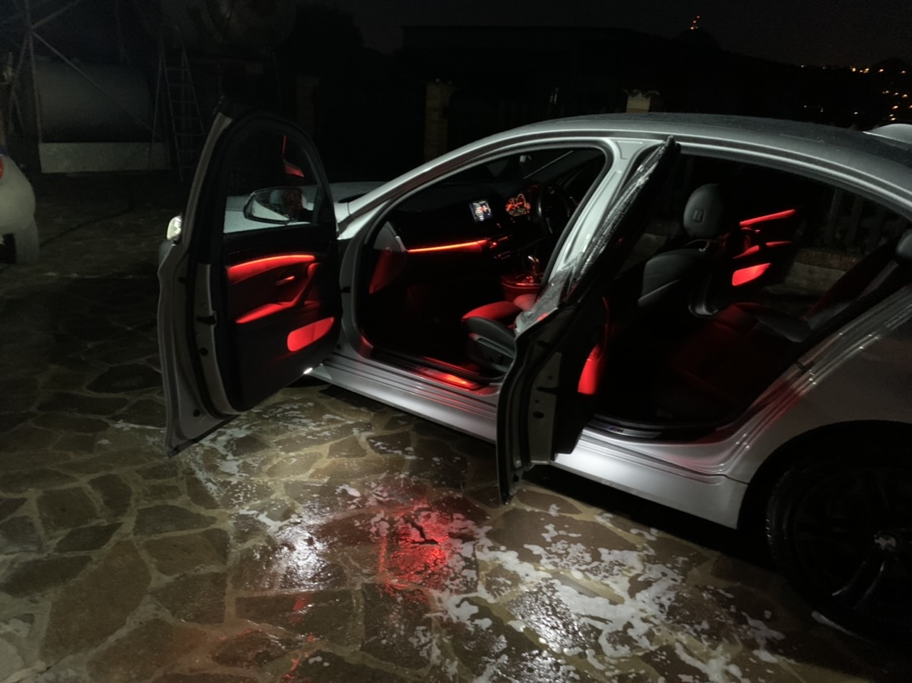

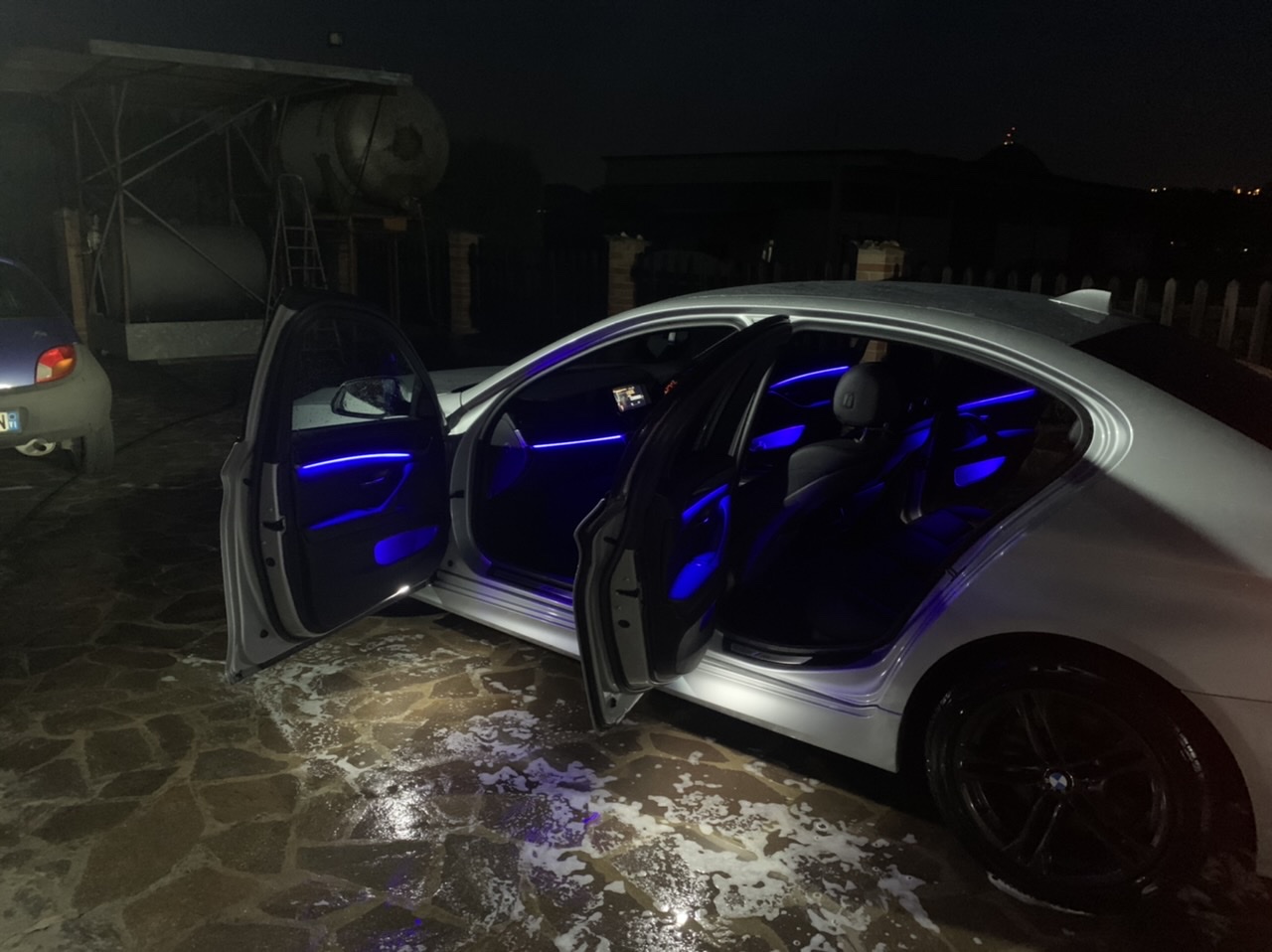

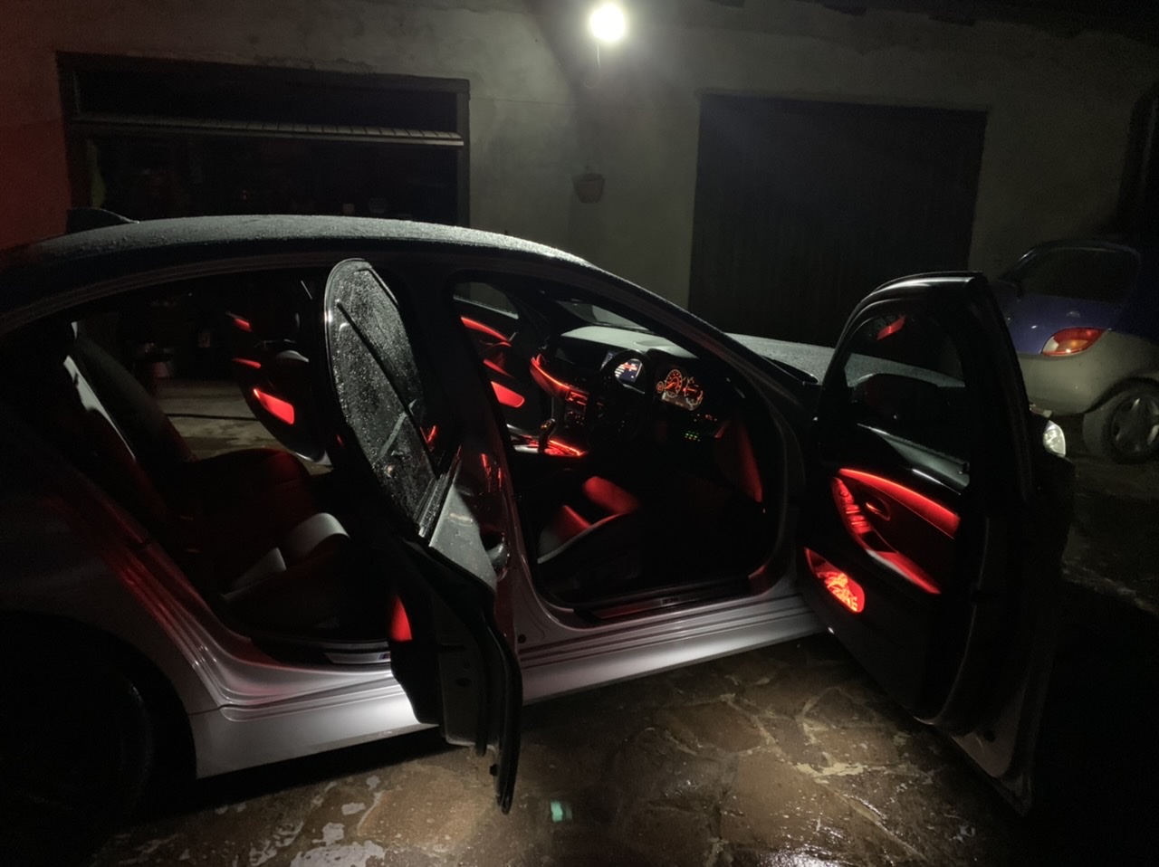

Nu pot numi tocmai retrofit ceea ce am facut pentru ca deja aveam ambient lights din fabrica doar ca erau ca si inexistente, intensitatea la maxim si dabia le puteam observa. Am tot cautat si citit pe forumuri ce kit-uri au folosit alti si cum arata masina cu aceste kit-uri si nu mi-a placut mai nimic, multe kit-uri ambient light din China aveau un buton pentru a schimba cele 2 culori. Asa ca am cumparat benzi led, mai exact benzi COB, ledurile sunt unul langa altul fara nici un spatiu intre ele pentru a nu avea umbre ciudate in linia lumini. Dupa cateva saptamani de munca cateva ore in fiecare seara am reusit. Contrelez tot din Idrive (culoare, intesitate). Intensitatea o tin acum undeva la 30% pentru ca sunt prea puternice noaptea.

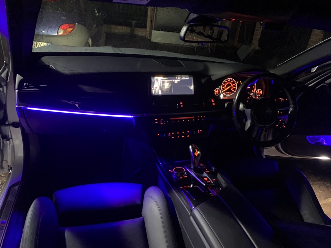

Aici se poate vede banda led
Si cele cu buton de schimbare a culorii se pot face sa mearga din idrive . Anulezi butonul si legi cele trei fire ale led-urilor la fel ca cele originale .
Eu le-am montat initial cu buton, iar apoi mi-a venit in minte ca se pot face sa functioneze ca cele originale . Mi-a mai luat cel mult doua ore sa scot toate fetele de usi si sa refac legaturile.
Mie mi-e suficienta intensitatea celor originale din fabrica. Si in prezent tin undeva la 60-70%. Ma deranjeaza daca sunt prea puternice, imi atrag atentia prea des, mai ales ca seara/noaptea trebuie sa fi si mai atent, ne scade acuitatea vizuala.
Celor mai multi nu le mai merg luminile ambientale nici la 5-10% - deci nu se vad deloc . Si cele after-market , montate sa functioneze ca cele OEM, pot fi reduse la ce intensitate doreste utilizatorul .
