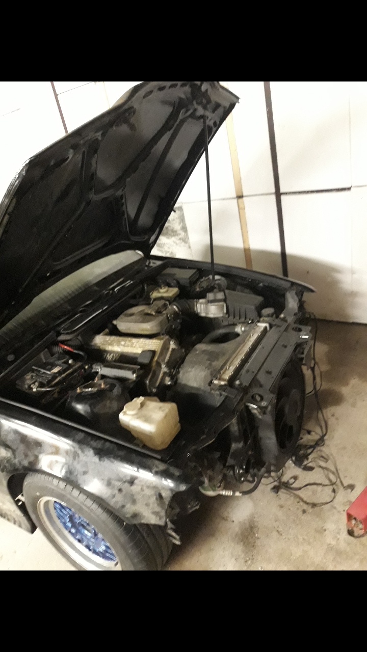

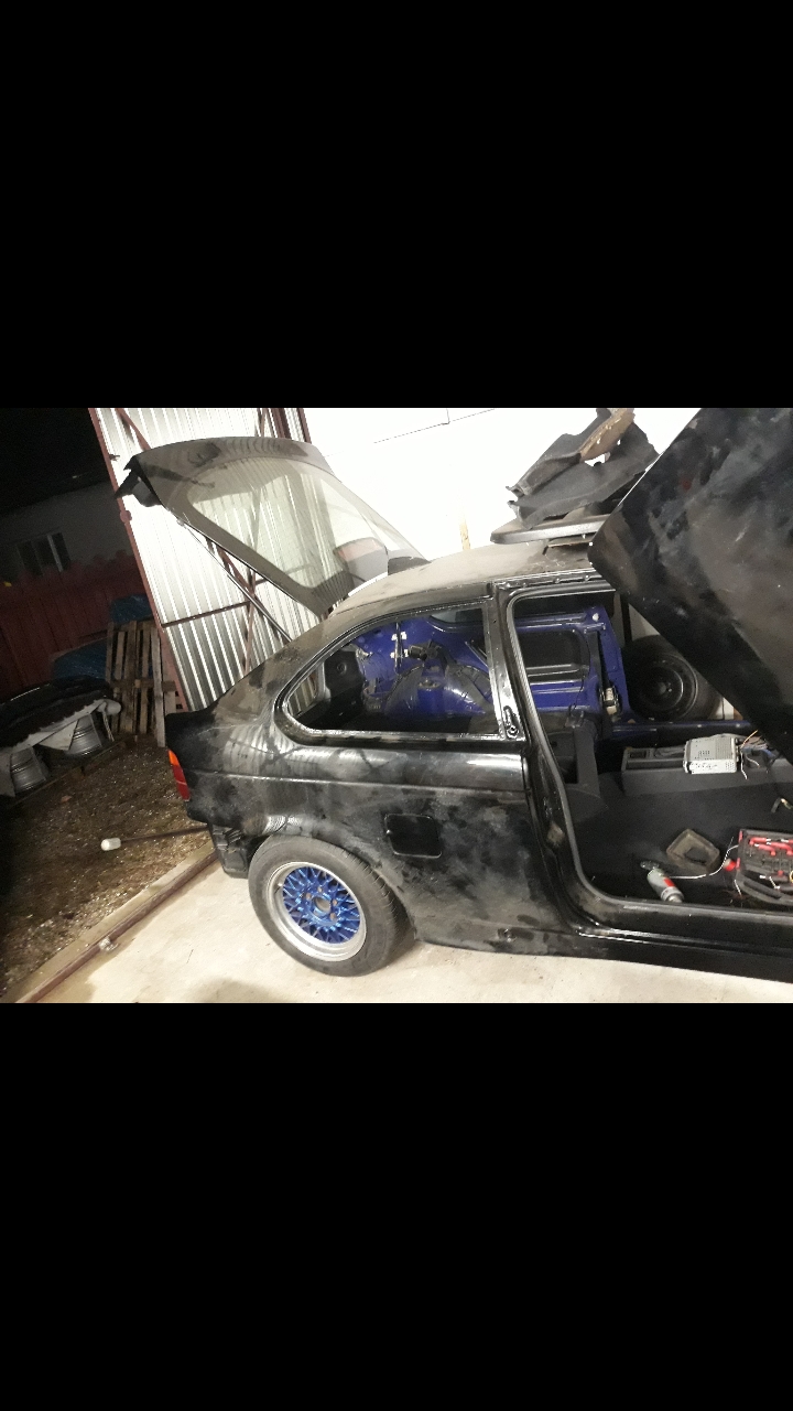

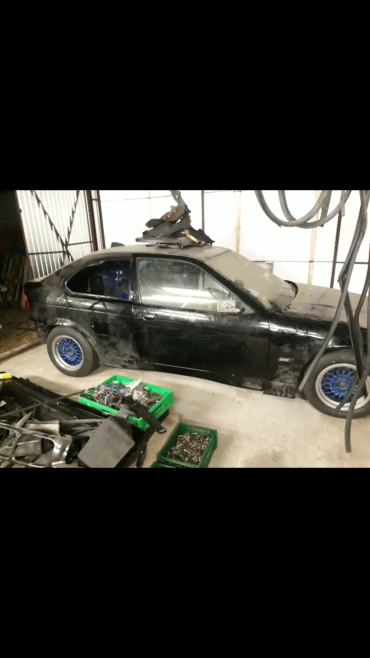

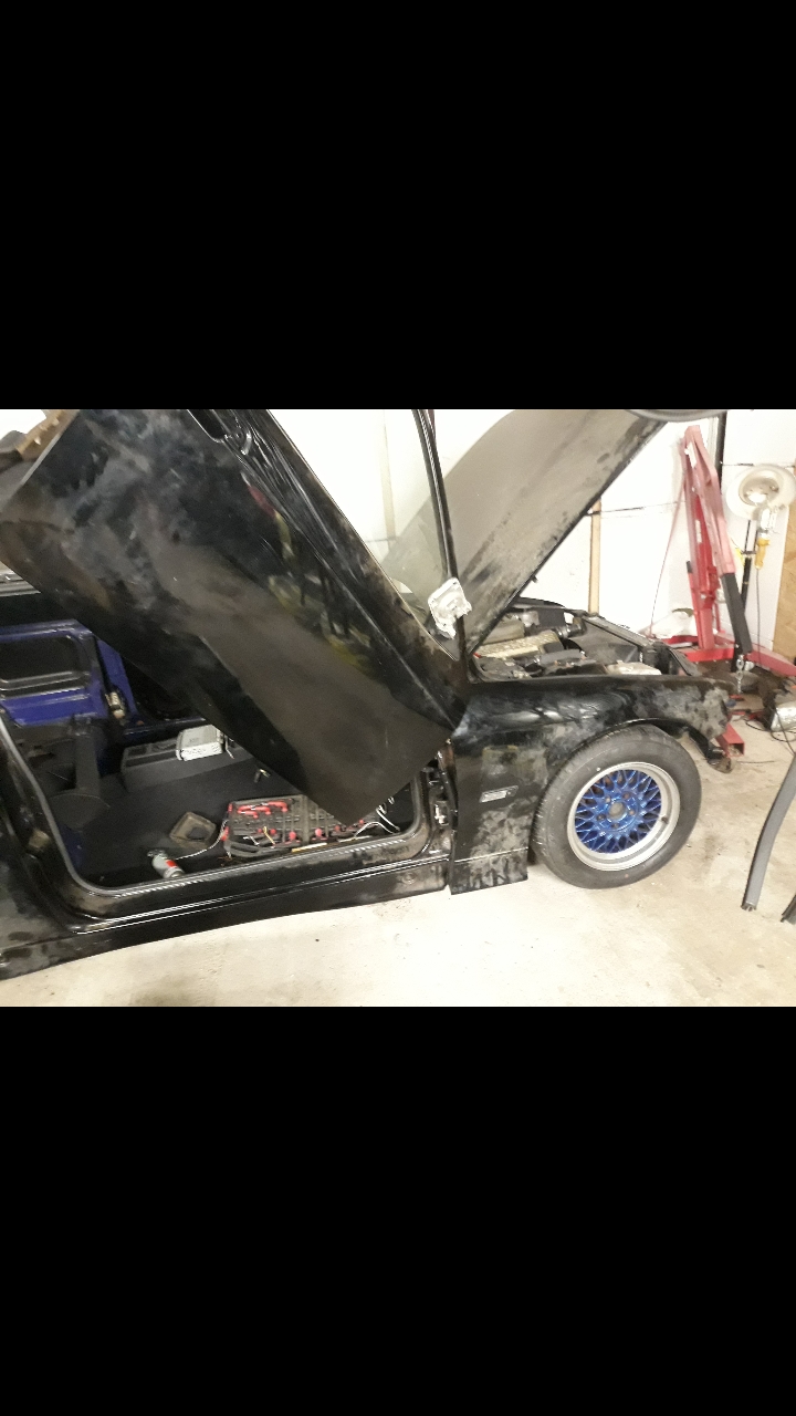

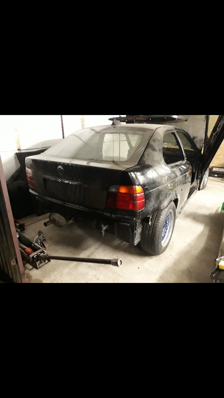

Buna tuturor,sunt membru aici pe site de 10 ani si asa incepe povestea mea.Dupa ce am renuntat la vechiul e39 2.5 diesel,am trecut la modelul sport e36 compact.Am achizitionat masina din germania unde acolo am demontat-o complet si s-a vopsit caroseria + antifonata,sudata,facuta ca noua,acasa am inceput montarea pieselor,aici avem ceva probleme deoarece nu am dat eu tot jos de pe ea,masina a fost cu motor de 2.8i pe ea,motorul s-a dat intre timp,acum am montat un motor de 1.8is cumparat de la cineva,din pacate dupa montare,am schimbat,ulei,filtre,antigel,lichid servo,frana,etc si motorul are o bataie,o sa urc un video si ceva poze cand am acces la laptop.Acum a daca are cineva un interior impecabil as cumpara,deocamdata lucrez sofer si greu am timp dupa o luna sau 2 cand vin acasa sa ma ocup singur de ea.S-a montat punte fata + spate,grup,amortizoare sport,motor.Binenteles am un ajutor 🤣🤣🤣 Edited by sentinel

Salut,masina este dupa vopsire,a fost un albastru ,exact cum se vede posibil sub presul de sub ea,daca apare in vreo poza.Acuma e murdara si prafuita cum am adus-o pe slep si depozitat-o in garaj,doar porbagajul l-am terminat complet.
