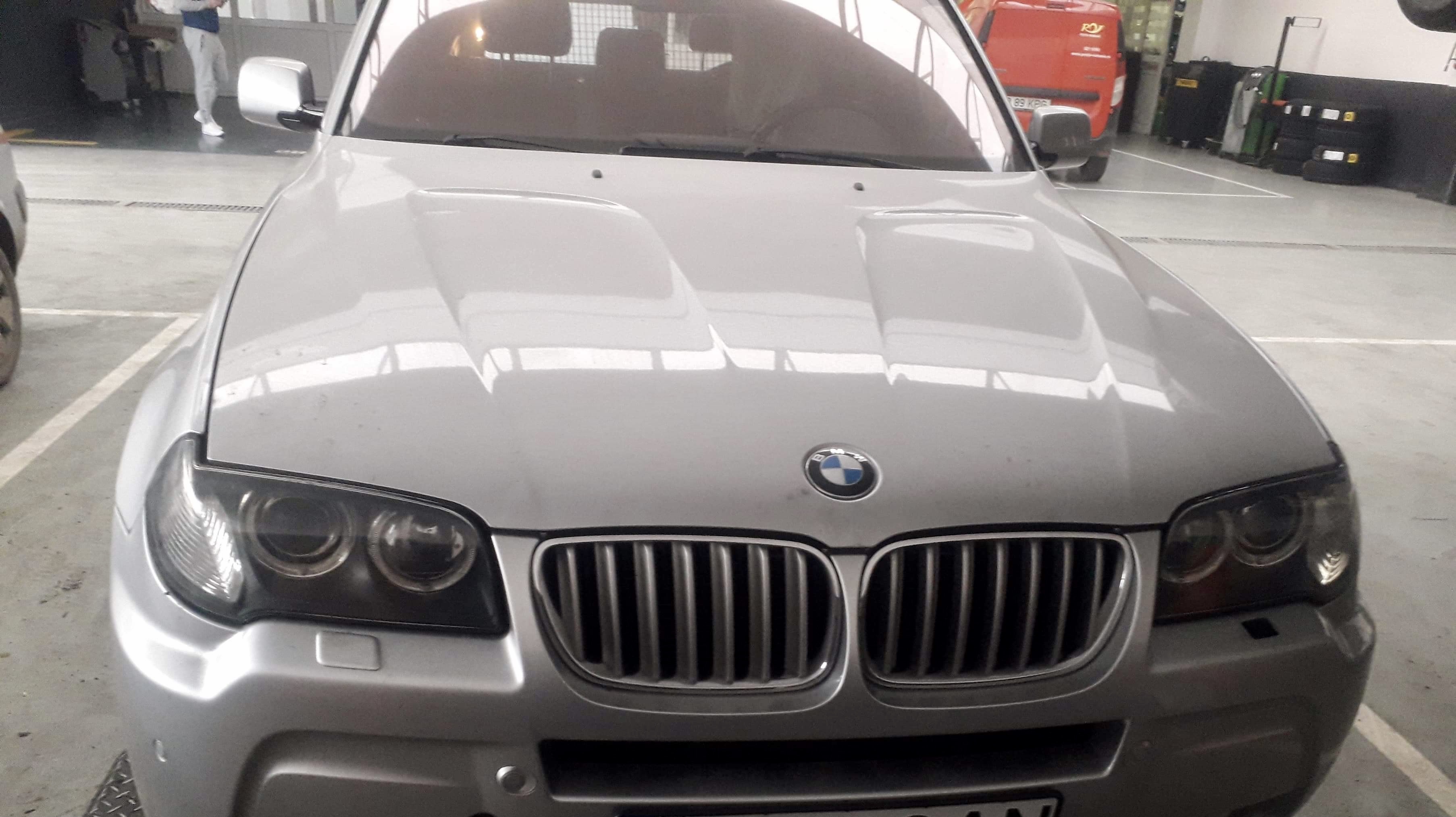

Este in curs de reparatie , multumit am fost de service in trecut dar nu am mai facut o lucrare atat de mare , va spun cand termina.dadc83c20a7281e45cd690ee9c379e83.jpg
