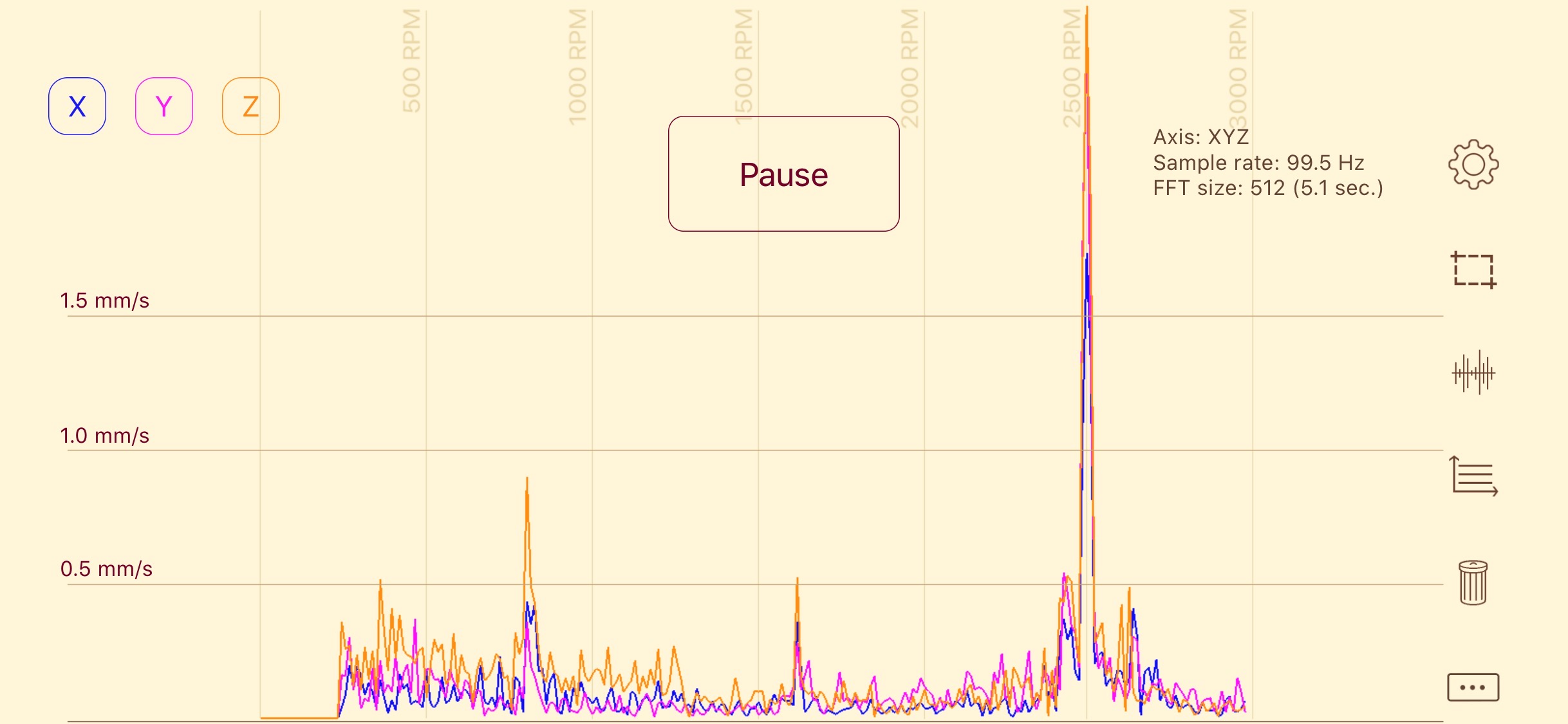

instaleaza un app care monitorizeaza vibratiile (vibrometer) .. si iti face FFT (google it)
fa un calcul care in functie de anvelopele instalate sa sti ce RPM ai la roata la 130 sau 140
cand vei monitoriza vibratia vei avea componente clar definite la sa zicem 1000rpm care sunt rotile.. si la ca,3080 care este cardanu. ( diff. are raport 3.08).
cu un telefon bun poti "vedea" foarte clar turatia compomentei care generaza vibratia
asa arata cardanul meu cand imi vibra. Vibratia rotilor (aici ca 815rpm) era total dominata de cea a cardanului (2500 rpm). vezi si motorul la 1600 ;)

pentru testul asta am folostit: https://apps.apple.com/us/app/vibration-analysis/id817385888
se gaseste si ios si android
accelerpmetrul intern la siphone 11pro, este destul de bun.. dar am experimentat si cu arduino33 ble, avantajul acolo este ca il poti monta sub masina si punctele care pe suspectezi.
la mine s'a dovedit a fi flansa care iese din transferCase. am mai spus asta in alt post aici.. dar oricum.. detalii mai multe aici: https://f30.bimmerpost.com/forums/showthread.php?t=1579087
pana sa imi dau seama eu am schimbat bucsele de la diff, si flexdiscurile(fata+spate), cardanul si rulmentul de sustinere. distractie mare.. nu?
