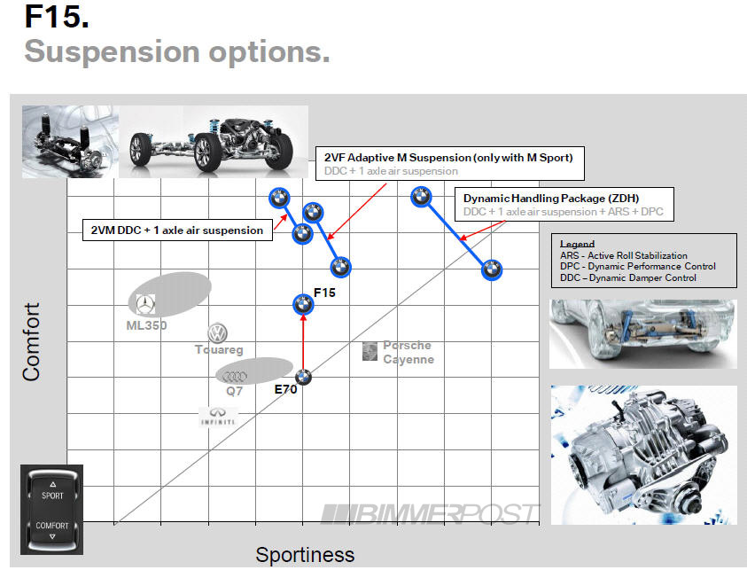

Pentru suspensie recomand cel puțin un pachet cu DDC. Am atașat o pozĂŁ ĂŽn care sunt explicate.

Mersi de info si foarte buna poza, confirma ca 2VF Adaptiv M Suspension are perne aer spate.
