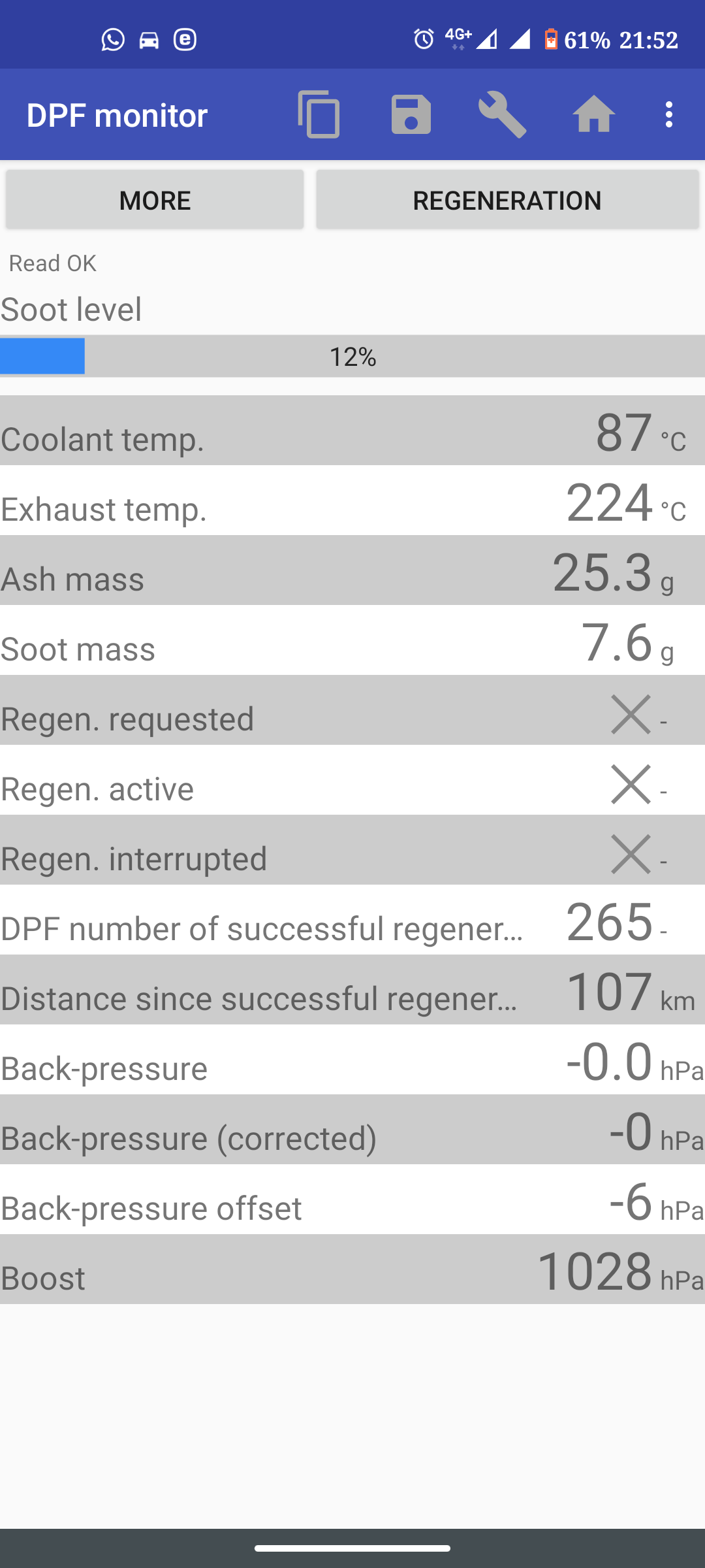

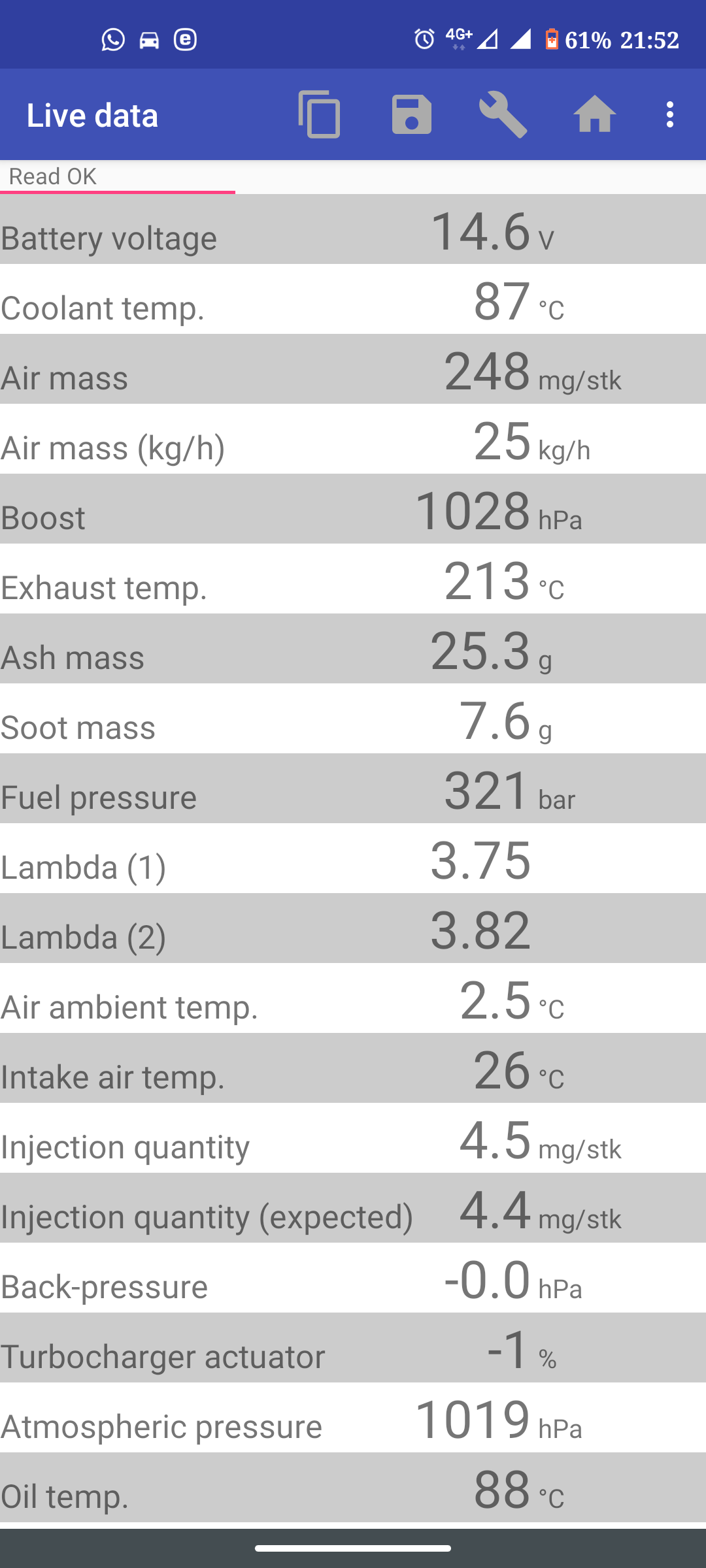

Am cumparat/instalat ista+, durata de viata a filtrului era pe duca i-am dat regenerare totul bine doar ca a ramas problema de mai sus cand merg cu ea “linistit” pe comfort sau eco si mai stau si in trafic imi da eroare pe drivetrain mai exact aceste erori
2B7400 Oil pump: Pressure to low
2BE800 Oil Pressure Control: Oil presure too low torque reduced
2CCE00 Drive safety Function: Bus signal for speed reduction implausible
Am schimbat uleiul plus filtre..
