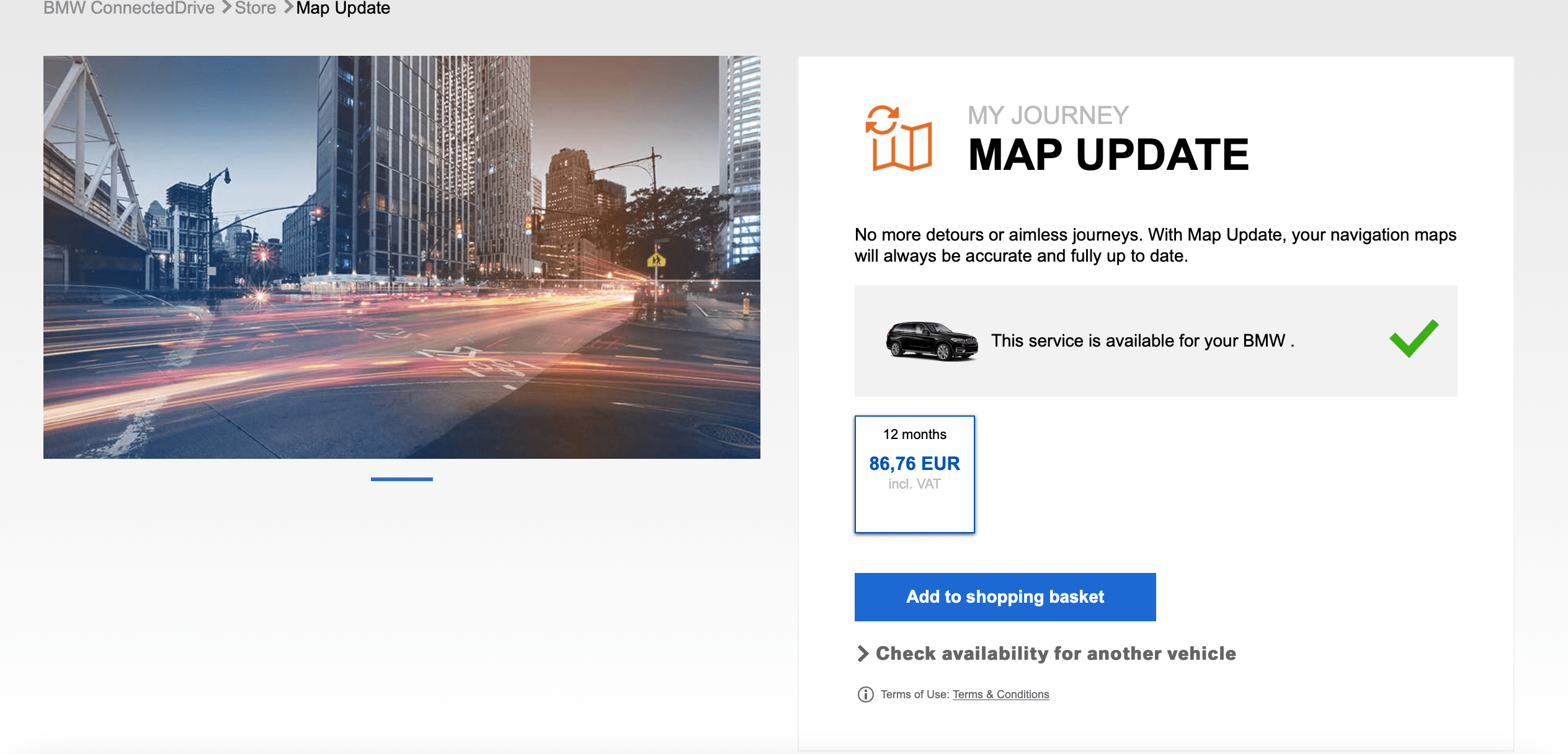

Masinile noi vin cu licenta de harta pentru 3 ani, la tine licenta a expirat si poti cumpara la orice dealer BMW o licenta noua, ai optiunea sa cumperi pentru 1 an, 2 ani sau 3 ani, cea mai avantajoasa oferta de pret este cea pentru 2 ani.
Licentele (codul FSC) pentru EVO nu se pot "genera" iar crack-urile care sterg mecanismul de verificare pentru private key sunt o tiganie si nu iti recomand.
Pretul pentru o licenta de 1 an este sub 100 euro la BMW si nu cred ca face sens sa strici unitatea de navigatie cumparand de la tot felul de "binevoitori" crack-uri de activare. Valabil si pentru Carplay ca vad ca se vind activari pe forumul asta la preturi derizorii dar nimeni nu spune ce se intampla pe unitatea de navigatie cand se pune acel patch si nici ce probleme sunt in garantie sau la vizitele la reprezentanta BMW.

Pot sa instalez aceasta harta daca nu mai am valabil connected pentru update harti (download, pus pe stick, bagat stick in masina si install) sau imi trebuie cod FSC?
pe vin-decoder imi apare ca:
Enabling code valid for
navigation maps with
release date up to 31-
Oct-2020
Latest navigation map
included in
subscription:
Road Map EUROPE
EVO 2020-3
Edited by Hetze122
Oct-2020
included in
subscription:
Road Map EUROPE
EVO 2020-3
Daca ti-a expirat pachetul din portalul CD, nu vei mai putea benefia de harti gratis, daca nu le-ai copiat la vremea cat aveai pachetul inca activ.
