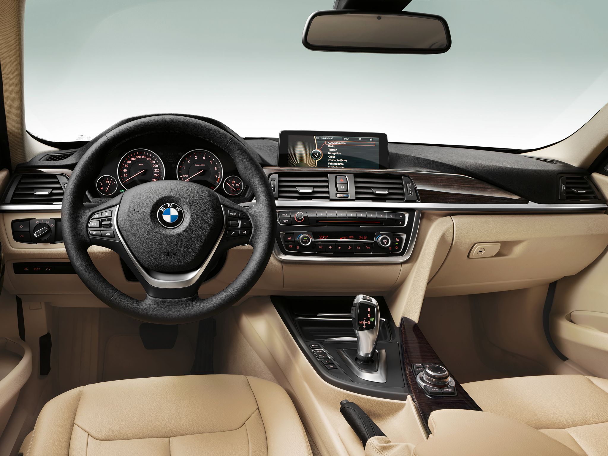

Nu stiu ce sa zic despre alea 2 masini, sigur isi fac treaba foarte bine si nu vreau sa fiu snob dar sa stii ca scaunele alea standard sunt destul de slabute... Nu zic de alte dotari, dar macar niste scaune sa aiba.

@Tarabostes, categoric cele 2 interioare trimise de tine arata cu mult mai bine, dar ca sa ma incadrez in bugetul de 16000€ cu un Face-Lift, trebuie sa fac niște concesii. La ceva 2013-2014 m-aș apropia de ce ai arĂŁtat tu și clar m-ar ĂŽncânta, dar am prioritizat un model LCI in detrimentul unor dotĂŁri.
