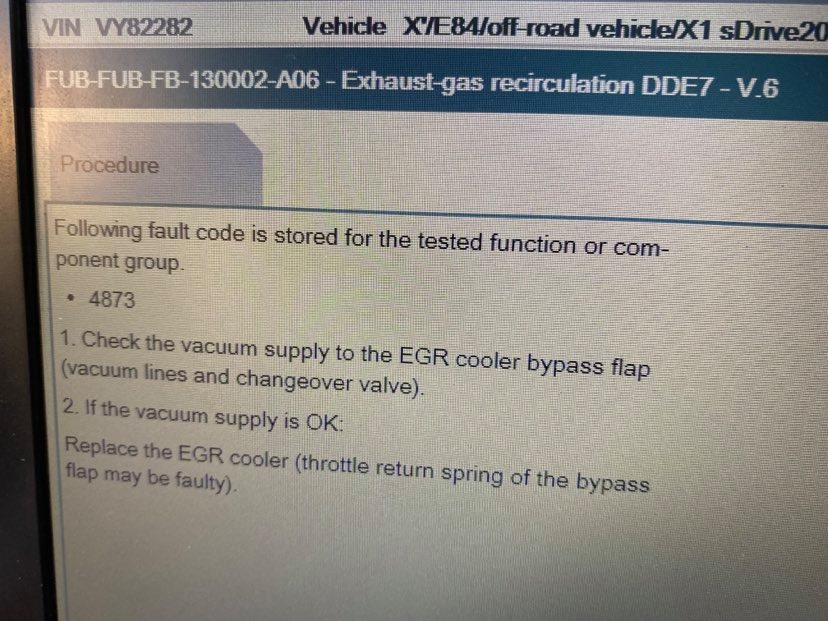

- La tester a iesit un cod de eroare la EGR: 4873 si mi s-a recomandat inlocuirea EGR-ului, deci probabil va trebui sa fac si asta. Am inteles ca vine vreo 600 ron?

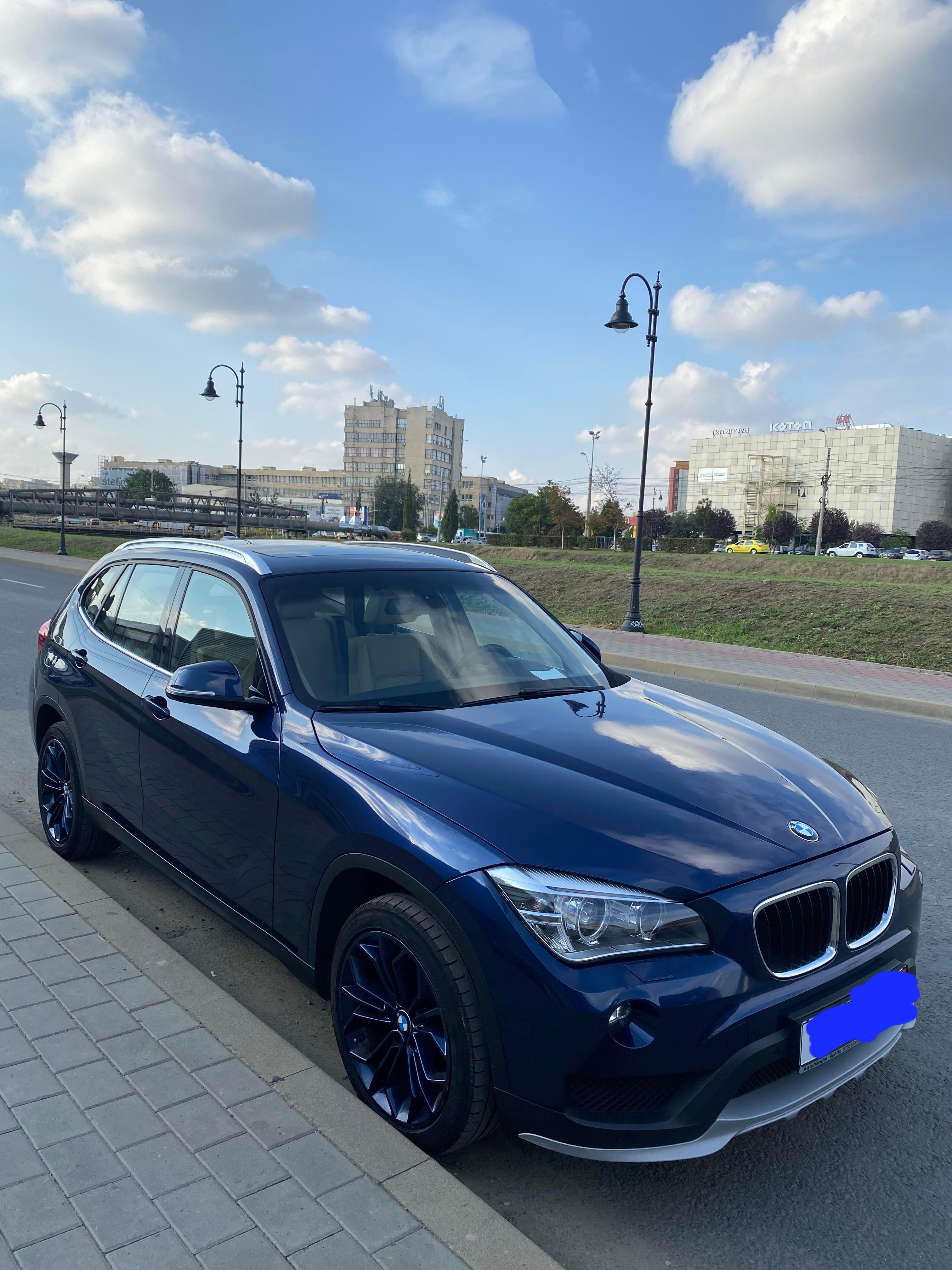

Atasez aici raportul CarVertical al masinii: https://click.pstmrk.it/2s/www.carvertical.com%2Fro%2Fraport%3Fid%3D4d1c736f-5ac4-48f5-9d9e-64bf77bcf753%26vin%3DWBAVN91020VY82282/PZiS1A4/4fFG/u8x4CKl9GE si o poza cu masina.

Din experienta personala, cred ca eroarea 4873 are legatura cu racitorul de gaze (e putin mai scump decat EGR-ul).
Ar fi bine sa postezi eroarea completa.

Asta e poza pe care am facut-o atunci la Eroarea de EGR.

inainte de a te apuca sa schimbi, verifica la oricare reprezentanta, probabil ai recall pentru verificare si, daca e cazul, inlocuire racitor gaze.
