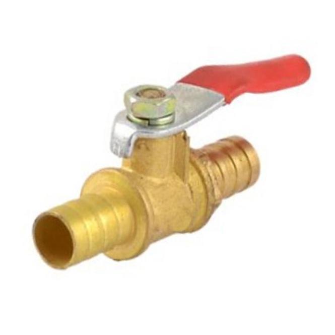

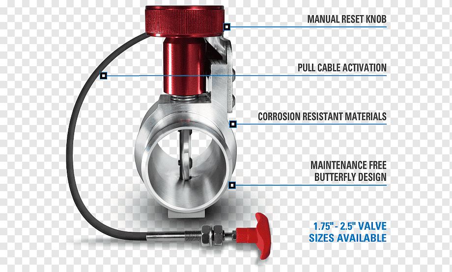

Am cautat un topic despre asa ceva si nu am gasit. Ma adresez celor cu motorizari diesel si cutii automate. Are cineva montata, ca o improvizatie sau fabricata, o astfel de valva ? Ar fi deosebit de utila in cazul in care, stiti deja, motorul o ia pe ulei in cazul turbinei defecte. Am gasit pe net un producator american pe nume Amot, care fabrica asa ceva pt anumite motoare diesel, puse nu doar pe autoturisme. Este un sistem simplu, care candva, dar si in prezent, se regasea pe baza aceluiasi principiu, pe camioanele romanesti. El apare si pe Octavia motorizare 1.9 TDI. Probabil si pe alte masini. Eram curios daca cei mai ingeniosi si intreprinzatori dintre voi au incercat o astfel de improvizatie ? Pun mai jos doua poze cu astfel de valve de blocare a aerului catre admisie. In primul caz, este cu actionare directa, ridicand capota, iar in al doilea, cu actionare prin cablu, din cabina. Ar fi posibil sa facem o astfel de valva pe vreun furtun la masinile cu cutii automate ?

Ma gandeam la o astfel de improvizatie, pusa pe furtunul ala gros din dreapta, cand ridici capota. Cel dintre EGR si intercooler, parca. Daca s-ar gasi o firma care sa faca asa pt automate, bani grei ar face. Ceva similar in cazul celor de la Redo, de la care eu am cumparat si pus pe masina, clapete de inox.

Rolul de combustibil in cazul nostru e jucat de ulei. Intra in camera de ardere + compresie => ardere. Motorina devine irelevanta. Cum uleiul nu prea poate fi oprit intr-un astfel de eveniment, singura solutie mult mai facila este taierea / blocarea aerului. O astfel de valva sau clapeta, facuta artizanal, in cazul masinii cu cutie automata, ar fi salvarea motorului. Eu as vrea asa ceva, la diametrul necesar :
