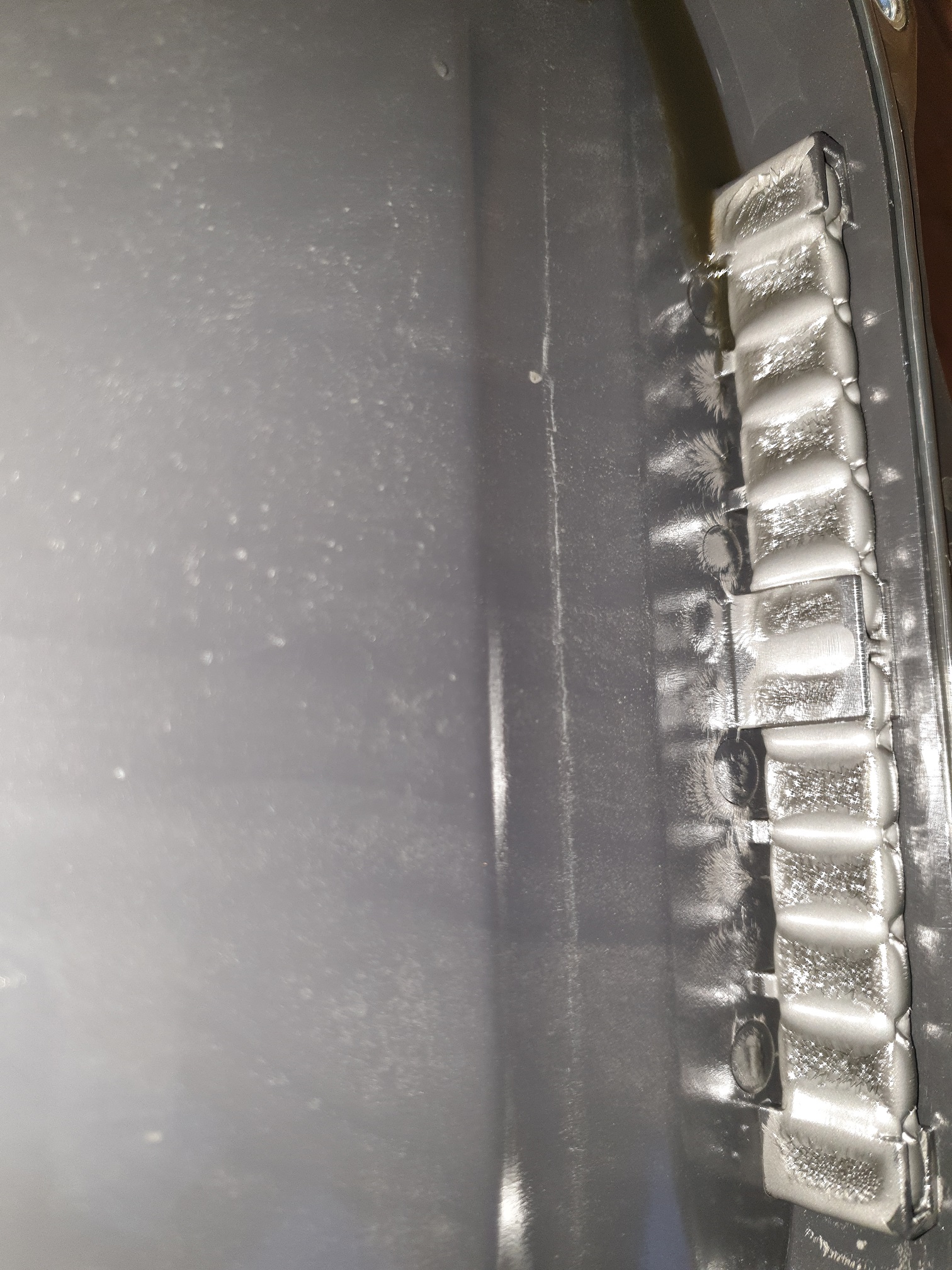

Buna , am schimbat uleiul din cutia de viteze la BMW F11 520 din 2010 , si are uzura din poze nu stiu daca se paote aprecia bine , e normal ?
Salut,
Nu e normal, e cam multa pilitura, trebuia sa fie o mazga fina neagra.
Ai schimbat cu pompa flush sau prin metoda gravitationala? Ceva s-a uzat puternic acolo.
