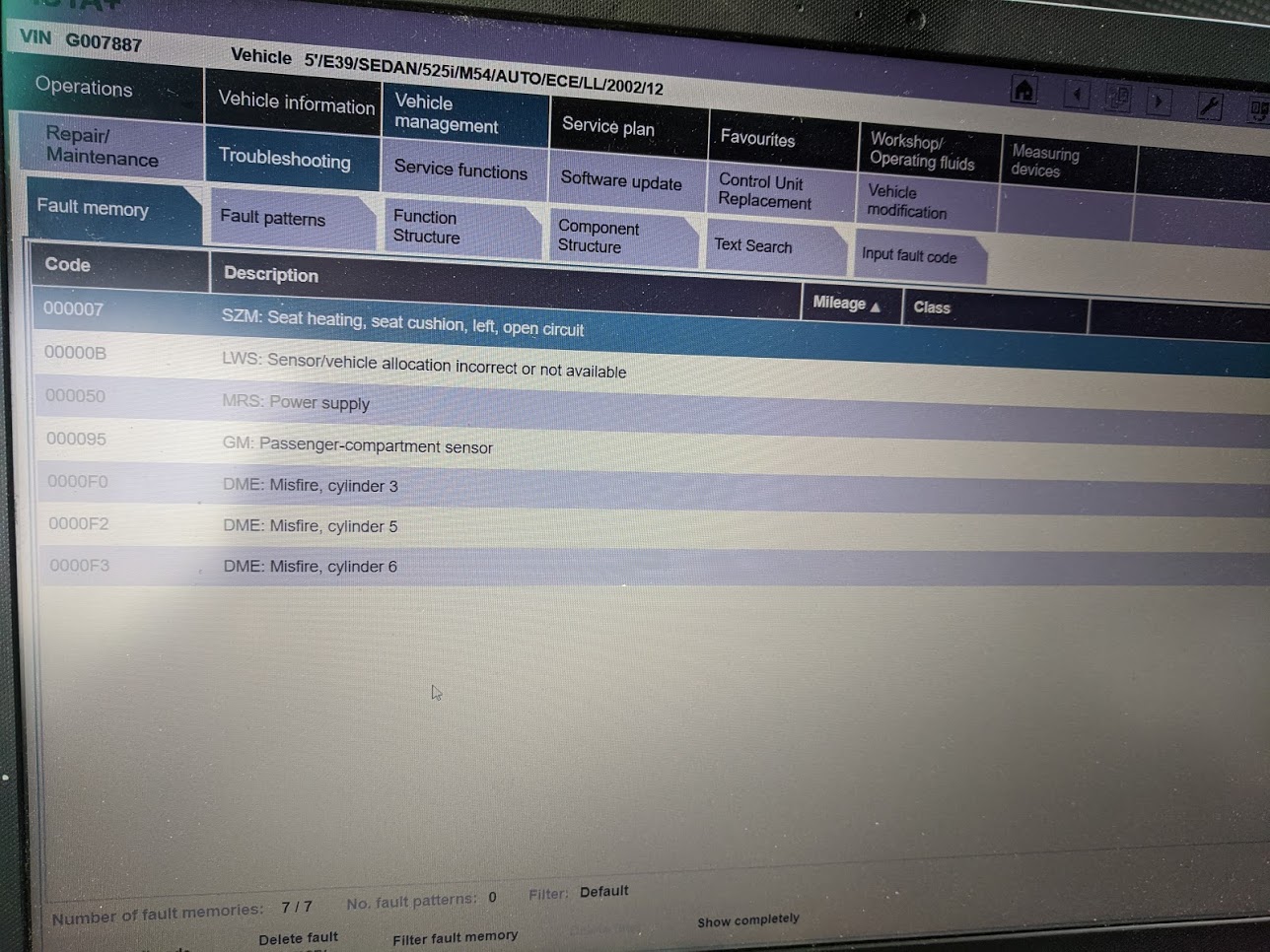

La check engine posibil sa ai un missfire pe un cilindru pune scaner si vezi, cat am avut M54 anual aveam 2-3 missfire pe cilindrul 5 in conditii de umezeala mare masina , fluctuatie relanti posibil aer fals la fel am avut aceasi problema turometrul sarea 500-1000 rpm a disparut prin magie nu as stii sa iti spun cum / de ce parca dupa ce a crapat un senzor axa cu came, de missfire nu am scapat dar cum facea rar nu mai mi-am batut capul ( am pus bujii noi atat bobinele pareau a fi ok ). PS: stai linistit ca o sa mai descoperi una alta :) Edited by alex230ro

In ceea ce privește pierderea de ulei la capacul de la servo direcție, cel mai probabil ca e compromisa garnitura și poți sa folosești niște banda de teflon pt etanșare, sau sa cumperi alt recipient (garnitura ca și reper separat eu nu am gĂŁsit)
Check engine foarte probabil e de la misfire pe unul sau mai mulți cilindri sau dupĂŁ cum spuneau și colegii anterior benzina ce și-a pierdut din proprietĂŁți. Un scan cu INPA o sa aducĂŁ claritate ĂŽnsĂŁ atâta timp cât motorul merge bine erori misfire e posibil sa mai apĂŁra din când in când.

Am reusit sa pun testeru azi pe ea, din cauza la update-uri de windows probabil mi-a sucit COM1 la COM3 si d-asta nu-mi vedea masina. Dupa ore de citit online am gasit problema.
Mi-a gasit cateva vreo 7 erori pe care le-am sters, am mai mers vreo 100 de km si l-am pus acuma iara sa vad daca a revenit vreuna, spre surprinderea mea nici o eroare nu s-a mai intors. Probabil erau din trecut.

Daca ai o usoara oscilatie a motorului la pornire, posibil sa mai apara misfire. Nu te apuca sa schimbi bujii, bobine degeaba.
Eu am descoperit ca supapa de reglare mers in gol era blocata, am incercat curatare si degeaba. Am cumparat una noua si maine o schimb. O sa postez ce am rezolvat.
Ca si simptome, tot asa, la pornire, cateva secunde, motorul se bataia un pic, probabil valva era blocata si nu regla aerul cum trebuie. De ceva timp, porneste la prima cheie si se opreste. Dupa, la a doua, totul e ok. Din ce am citit, cam tot de la valva asta face asa.
Motorul asta, mai ales iarna, are nevoie de ceva timp sa intre in parametri, chiar daca temperatura apei creste rapid.
