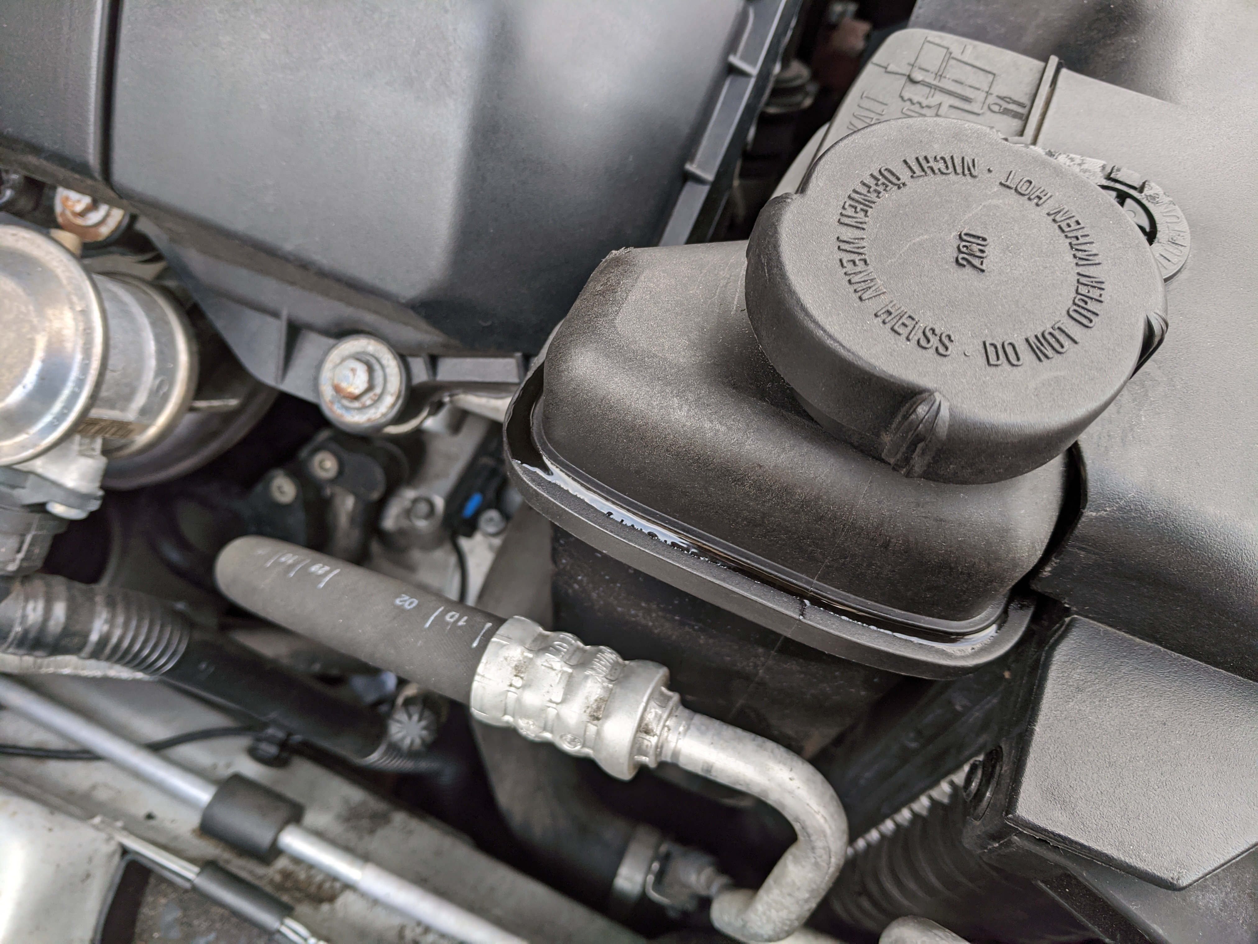

L-am desfacut azi, era pe minim. Pluta abea mai statea ridicata, am completat si am sters vasul acela bine sa vad daca scapa, cred ca scapa din moment ce era pe minim(atasez poza). O sa-l schimb si pe asta, adaug acolo la lista ca sunt mai multe :rolleyes:

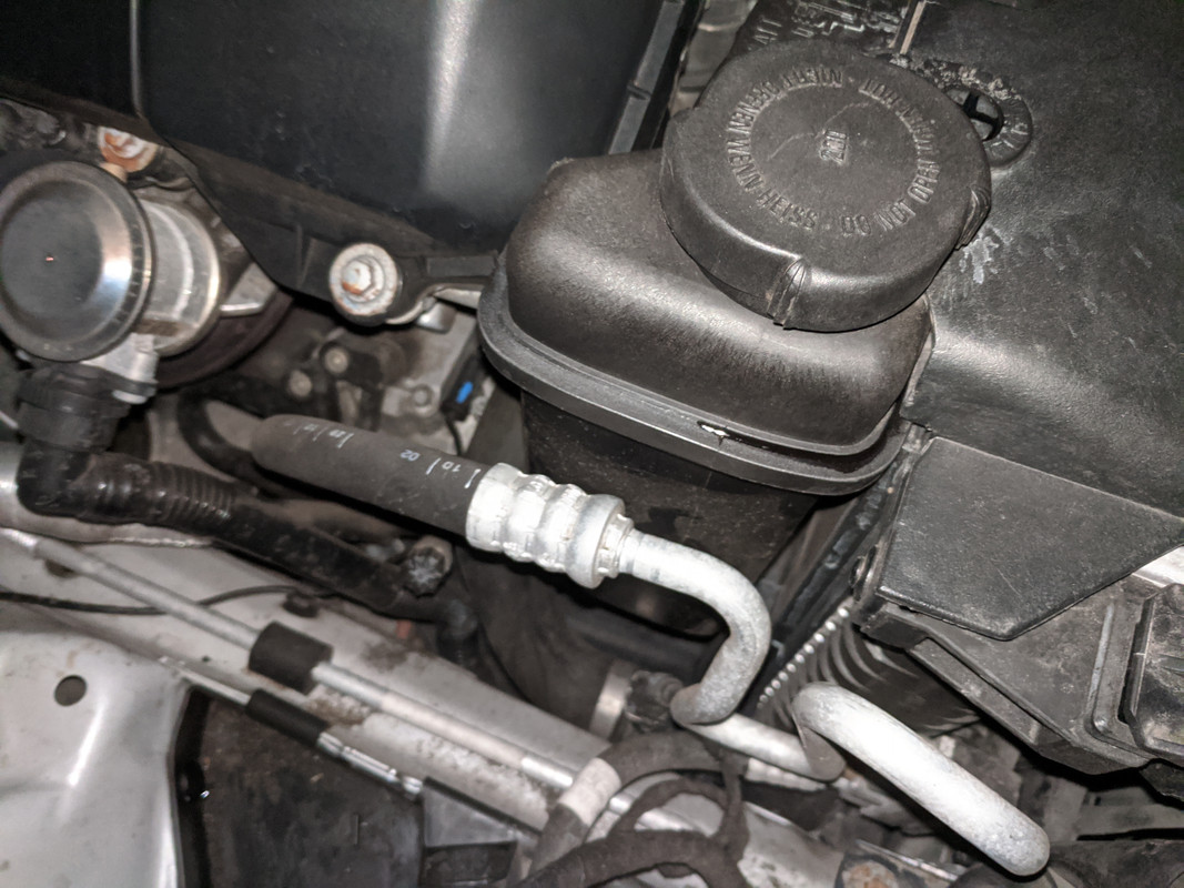

Am verificat iara apa si o cam scapa. Ieri am parcurs vreo 80 de km, nivelul era pe minim, adica pluta abea o impingeam cu degetul mai statea un pic ridicata(1cm) si este dinou la acelasi nivel. De cand am luat masina am parcurs peste 1000 de km cu ea cu apa scazuta pana am reusit sa desfac capacul, deci probabil scade si ramane pe minim. Acel vas probabil nu mai este bine etansat in partea de sus si scapa ca abur, pentru ca nu se prelinge in jos.

Nu scapa pe la buson, busonul etanseaza bine, problema este mai jos de buson cu 2-3 cm. Vasul din ce vad eu pe google images este facut din 2 bucati, partea de jos care se uneste cu partea de sus, acolo unde se intalnesc cele 2 piese scapa. Iar pierderea este sub forma de vapori pentru ca nu se prelinge in jos. Sub masina m-am uitat acum 2 zile si nu am vazut nimic in zona aia.

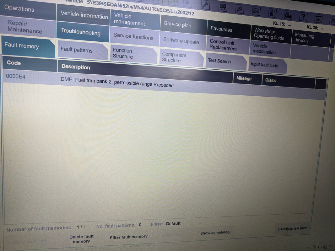

Am sa pun si filmari si poza cu ce mi-a dat testerul. Nu mai merg cu masina pana nu aflu de naiba e ca ma cam sperie cum face. Daca pompa de benzina este undeva sub bancheta din spate, sunt 99% sigur ca sunetul nu vine de acolo! Deci e altceva! Mentionez ca masina nu are lipsa de putere, check engine aprins sau alte simptome, la fel a facut si aseara cand era calda, la fel si azi dimineata cu motorul rece. Masina este cu evacuare stock, acel huruit nu este de la toba.
Tester: https://i.postimg.cc/jdpJpcV8/IMG-20201228-084029.jpg
