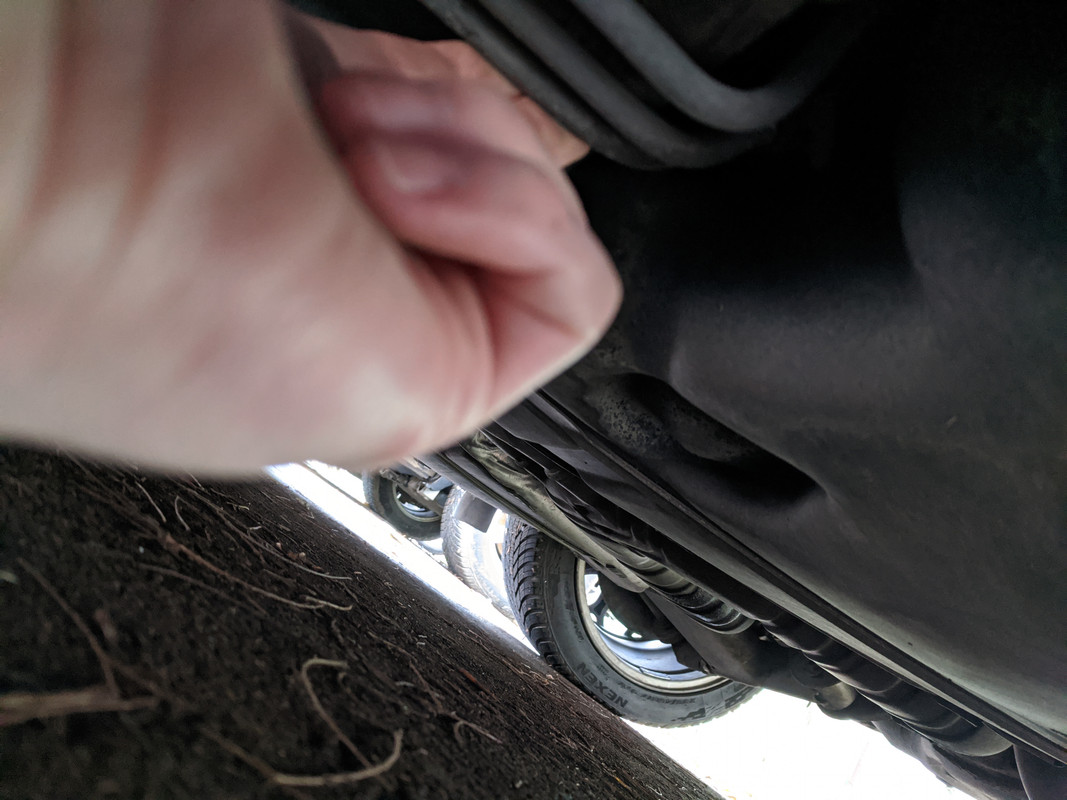

Mi-am bagat azi mana pe la tevi p-acolo, sunt 3 tevi, cea care face zgomotul este teave nr 3(partea sofer) adica teava care e cea mai apropiata de transmisie ca sa zic asa. Mai sunt 2 dar in alea nu simt nimic cu mana cand le strang iar zona din care vine sunetul este exact de unde ies ele, undeva de sub bancheta din spate. Cu cat ma indepartez mai mult de zona de unde ies din bancheta, se simte din ce in ce mai slab deci cu siguranta de acolo vine. Pana la filtru de benzina unde e sub scaunul sofer, deja abea ca se mai simte.

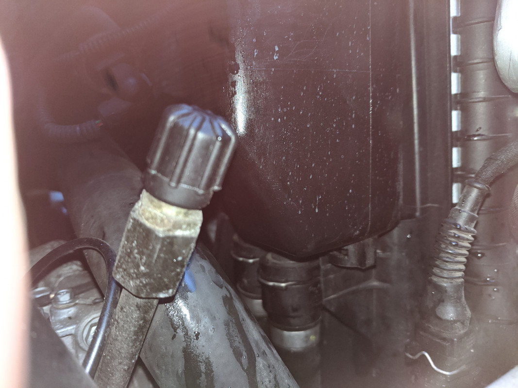

Am incercat azi sa-mi schimb vasul de expansiune, m-am oprit ca am observat ca imi lipseste senzorul cu mufa care intra in vas. Eu tot il cautam p-acolo si el era de nagasit!
https://www.realoem.com/bmw/enUS/showparts?id=DT41-EUR-12-2002-E39-BMW-525i&diagId=17_0161 nr 20.

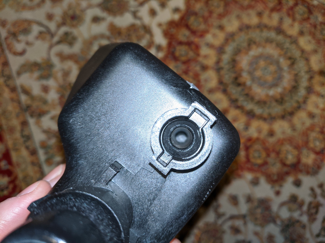

Acuma m-am uitat si la vasul de expansiune nou si acolo unde este locul pentru senzor de fapt este un fel de ciuperca, eu credeam ca e gaura si senzorul intra in ea unde face contact cu apa din vas. Senzorul vine de fapt doar pentru masinile cu display-ul mare in bord sau/si cu navigatia, in cazul meu eu am display-ul mic si radio acel loc pentru senzor este degeaba la vas, iar eu cautam ca bolonavul cablul. Credeam ca am alta piesa pusa pe masina si improvizat p-acolo pe la gaura de senzor, astupat cu ceva de fostul propietar.

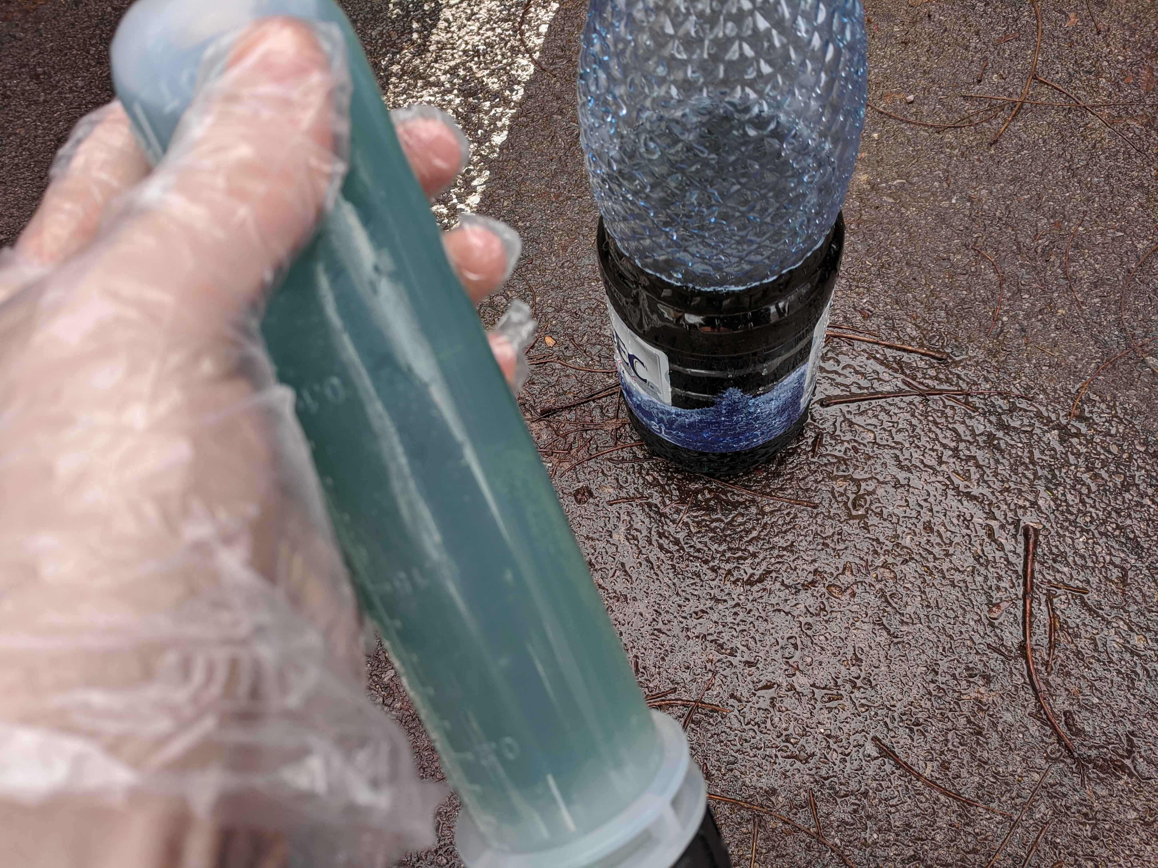

Cam asa arata si antigelul care l-am scos din vas cu ajutorul unei pompe de extras. Antigelul de l-am cumparat pentru schimb are cam aceiasi culoare, specificatia G11.

Langa alea 2 furtunuri, este acel loc unde intra senzorul.
Eu credeam ca fostul propietar a facut el combinatie acolo si a eliminat senzorul. Eu cautam cablul sau un loc unde ar putea intra mufa pentru senzor dar se pare ca masina mea nu are asa ceva.
In locul ala care este astupat, intra senzorul care repet nu face contact cu apa, foloseste o tehnologie prin magnet sa citeasca.

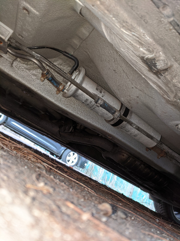

Este frigut, azi am coborat in reprize sa desfac aparatoarea aia de sub filtru de benzina, prima repriza am scos pinii la cleme(vreo 5), la a doua repriza am scos 2 suruburi, am venit acum iara sus sa-mi pun pe monitor sa vad bine unde mai sunt suruburi si sa ma mai incalzesc. Sper sa vina filtrul ala anul asta si am zis sa nu ma prinda cu alea intepenite p-acolo.

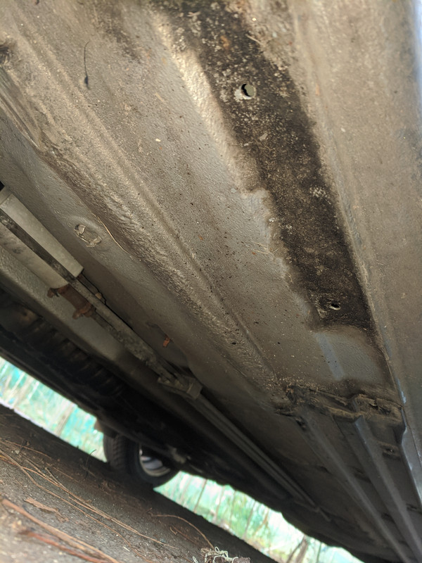

Uraaa! Am dat jos aparatoarea aia de la filtru. 3 suruburi de 8, 2 suruburi de 10 si 5 pini cu cleme de plastic. Dupa cum era intepenita aparatoarea asta, la cum s-au desfacut suruburile si la cata mizerie era p-acolo nu prea a fost umblat de curand. Data pe filtru nu am apucat sa o vad, maine il dau jos si p-ala ca am inghetat.
Si, nici rugina pe prag... am cam avut emotii cand ma uitam dupa rugina dupa ce am dat asta jos :))
