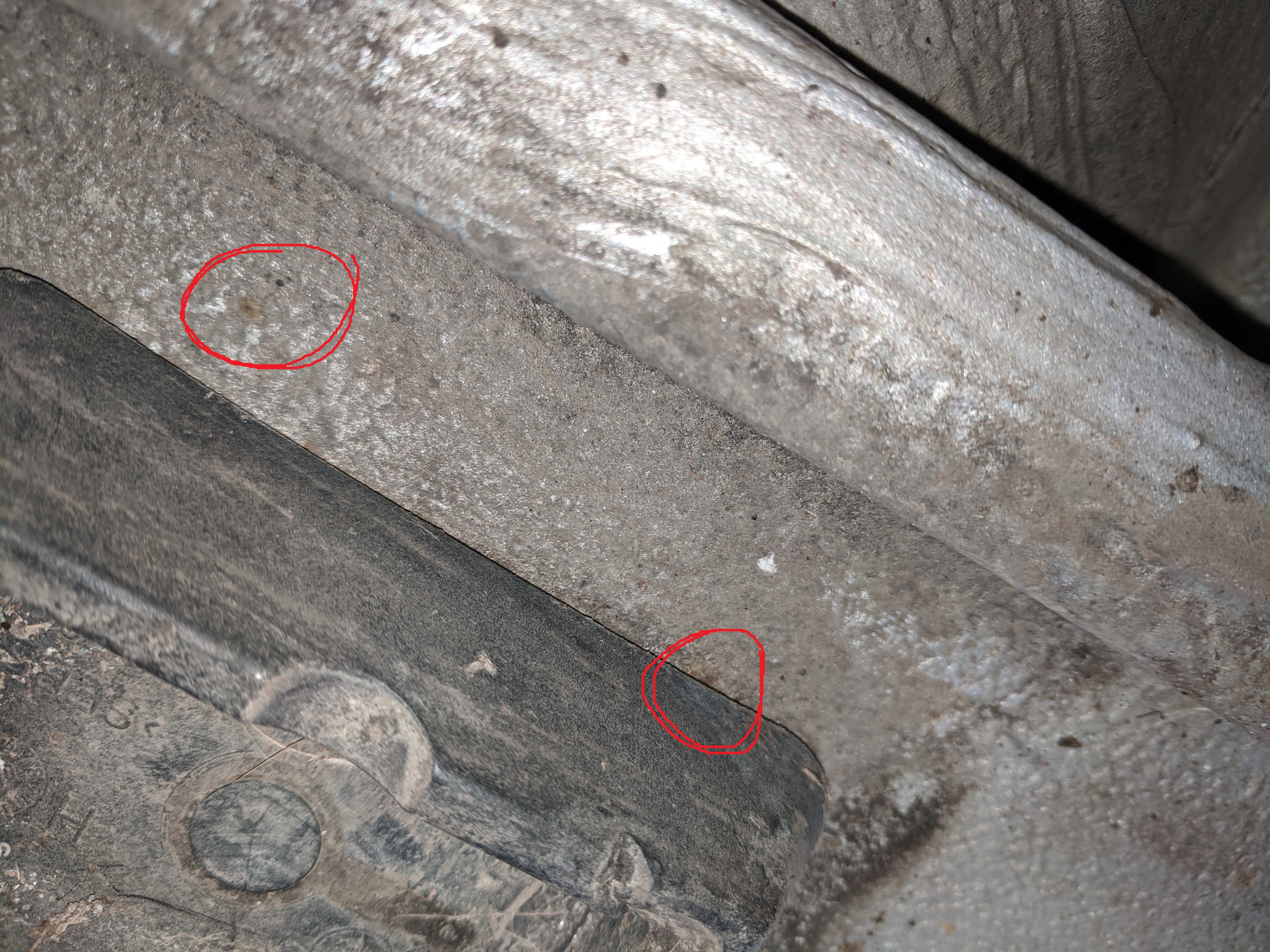

E bine daca nu ai gasit rugina, ma mir oarecum (uita-te bine pe interiorul pragurilor, asta doar pe elevator as zice).
Dedesubt nu are deloc rugina la praguri... cel putin la prima vedere. Eu tot ma intreb oare ce este pe sub plasticele alea... cand vine caldura o sa le dau jos sa vad. Este un fel de inceput de rugina doar la pragul sofer in exact langa acel tampon pentru ridicarea masinii... nu este maro, posibil sa fie felul cum a fost dat cu vopsea cand a fost fabricata, fac maine o poza... Am mai vazut rugina undeva in jurul cutiei pe la aparatorile alea prin colturi si la niste surubele p-acolo... nu-i panica asta.
Rugina are in portbagaj la acea scurgere de la roata de rezerva, la portbagaj langa buton si un inceput de rugina la busonul pentru rezervor, se vade asa un inceput de bule. Astea sunt simple.
Partea nasoala este pragul pasager. La usa din spate este fix unde se termina usa si curge apa, acolo e deja si vopseaua sarita si pare afectat si in adancime... si este cam de marimea unei unghii. Si mai are la usa din fata unde este crapatura cu aripa fata, acolo zona afectata este mai mare... inca are vopsea dar se vede ca este un inceput clar, maro si bule foarte vizibile.
In rest colturile de la usi vreo 2-3 din ele, cine stie ce e si prin alea... usa din spatele soferului am vazut ca retine foarte multa apa...
Pe mine ma sperie rugina aia de la suprafata pragului pasager, cand da caldura aia trebuie sa o scot neaparat... SPER sa nu fie afectat in/inspre interiorul pragului si sa fie doar suprafata, pentru ca se poate reconditiona foarte simplu. Trebuie sa investighez oricum si in interiorul pragurilor, partea buna e ca masina s-a ridicat pe elevator.
Pentru cat de blestemata este caroseria asta de e39 la partea de rugina si avand in vedere ca aproape 18 ani a stat in Germania unde se da cu sare grupa mare, arata binisor. Era mai bine daca nu avea deloc :rolleyes:

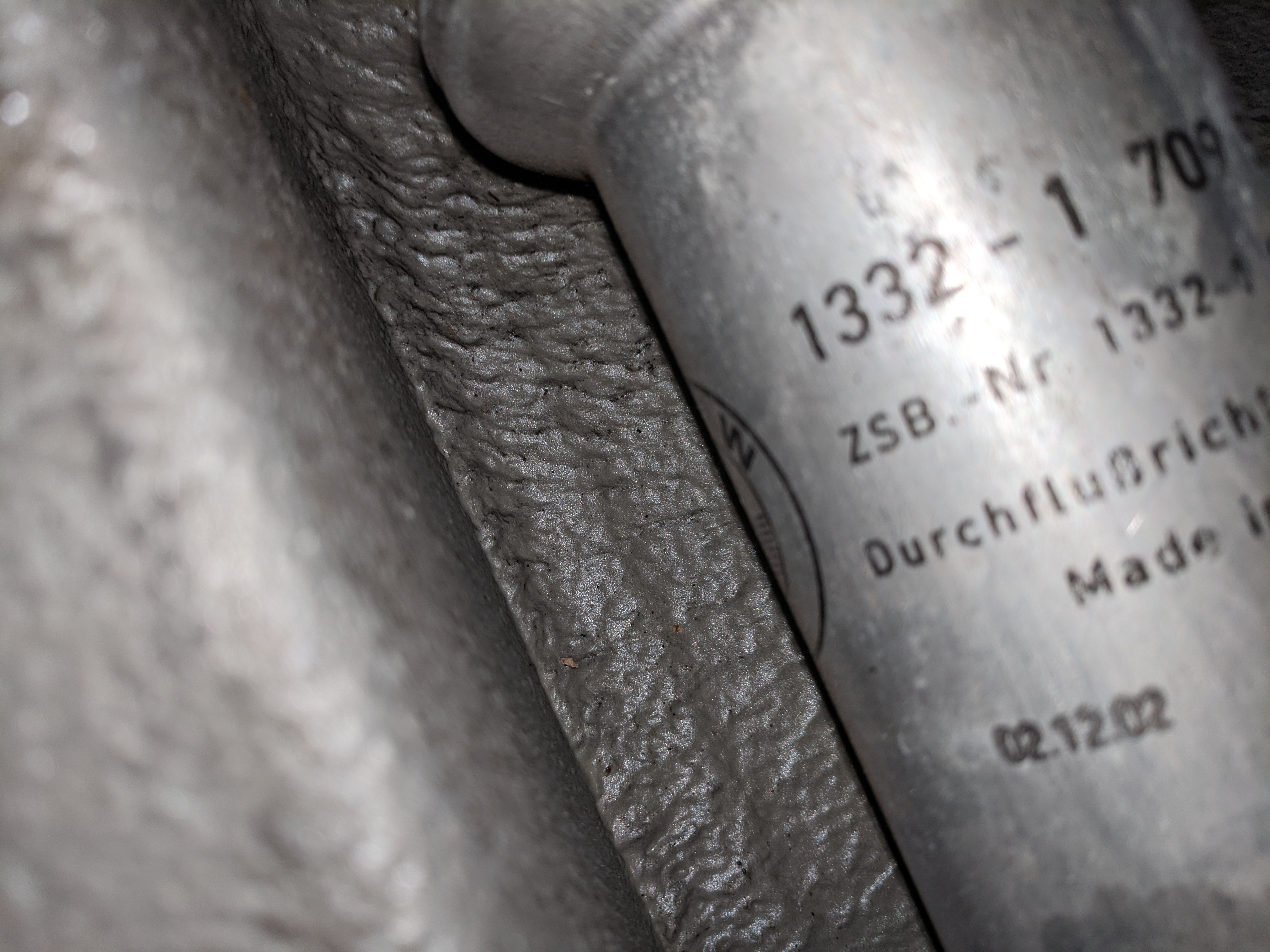

Am vazut si data de pe filtru... ca sa vezi nu a fost schimbat niciodata, colierele s-au schimbat ca nu sunt alae originale. Ciudat pentru o masina cu istoricul care l-am gasit, majoritatea intrarilor in service au fost doar la dealeri autorizati BMW care le-am gasit si in baza de date. Am verificat inainte sa o cumpar, am scos fisierul PDF-u de la BMW cu seria de sasiu si m-am uitat si pe cartea de service, totul pare frumos. Sa inteleg ca si mecanicii nemti umbla cu nasoale?
Masina a fost fabricata in 12-2002, vezi data pe filtru :))
Si aici pragul unde cred ca este rugina
Si eu am fost in aceasi situatie! Am cumparat masina la 120k km cu toate reviziile facute in reprezentanta. Masina in cauza e un E87 fabricat in 2005 iar la prima revizie facuta de mine am vazut ca filtrul de combustibil era cel original, fabricat in 2005. Ciudat cum unii recomanda schimbarea tututor filtrelor impreuna cu uleiul in jur de 10k km sau cel putin o data pe an iar bavarezii nu le schimba pe toate nici in 10 ani...
Exact, masina in primii 7 ani facuse deja 100 de mii, cred ca inca era in garantie si este ciudat cum nimeni nu i-a zis propietarului(unu singur a avut masina) sa-l schimbe. Daca filtrul avea 130 de mii de km si data gen 2009 2008 intelegeam, dar ma mir cum dracu a rezistat atata. Acuma el poate a solicitat schimbarea lui doar ca mecanii au cam uitat sa-l schimbe :))

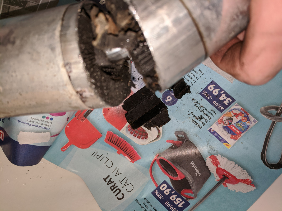

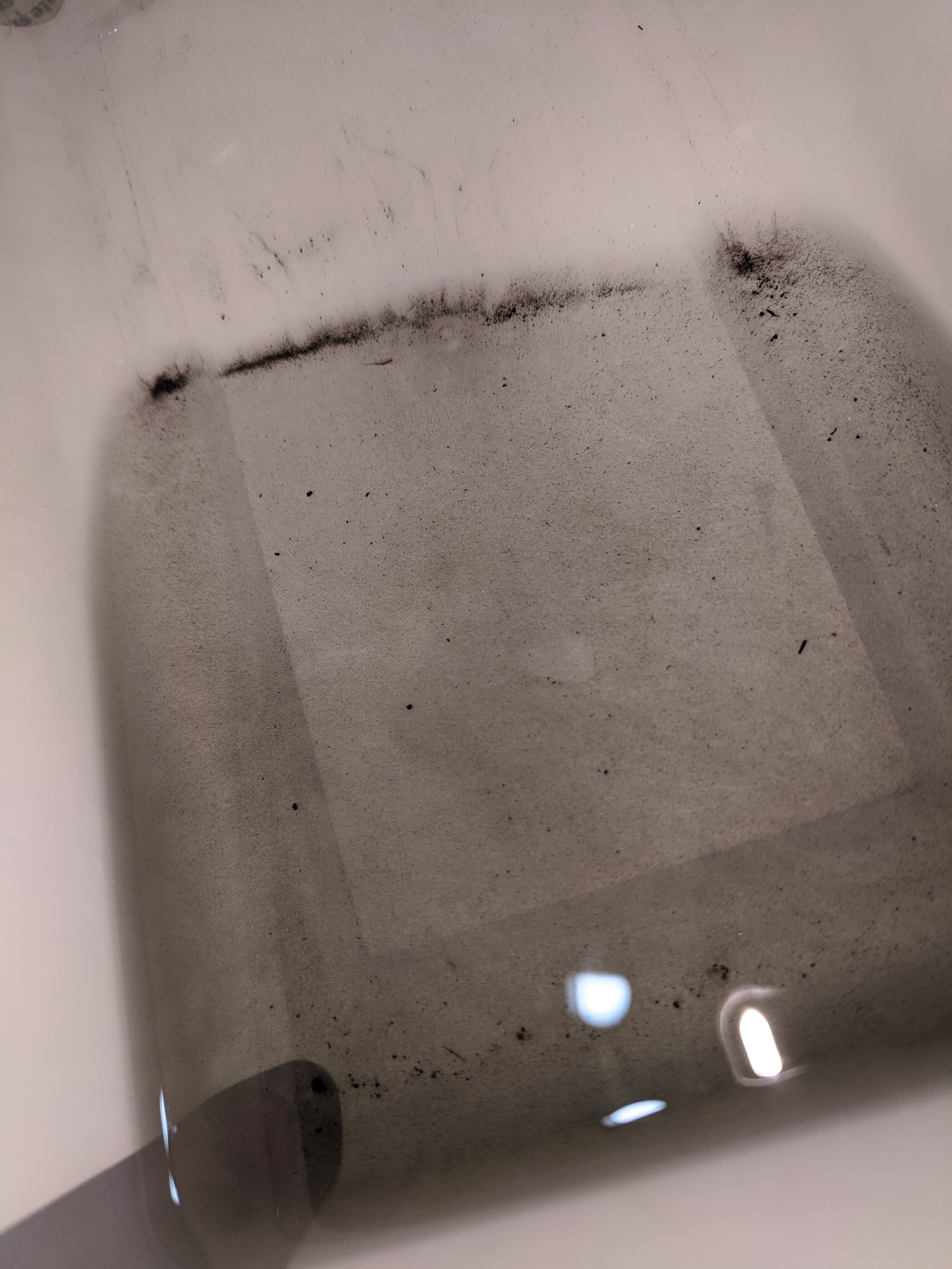

Am scos filtrul de pe masina, am taiat pana la urma cu un cutter furtunasele alea ca nu ieseau... am tras 30 de min de ele, am incercat cu surubelnita, nici macar unu nu am reusit sa-l misc macar 1mm. Filtrul e praf evident si inauntru. Pana vine comanda aia de la autodoc, o sa-mi comand si furtunase noi si alt filtru de la autokarma, filtrul il au, vad si de furtunase. Nu stiu de ce am impresia ca astia cu autodocu o sa-mi zica peste vreo 1 saptamana ca pachetele s-au pierdut asa ca... Am primit un email azi de la ei ca m-au inregistrat in baza de date ca i-am contactat... asta dupa a 3-a sau a 4-a contactare si BONUS ca sa vezi, imi fac reducere la urmatoarea comanda de 30% pentru shipping.
Cam asta curgea din el
Si cam asa arata pe interior
Pai din povestea ta, cam imi aduci aminte de a mea, cam in aceleasi locuri avea in primul an (la scurgerea portbagaj am facut-o eu, cu negru, nu m-a interesat culoarea).
Dar stai sa vezi de acum incolo, in fiecare an o sa apara ceva :))
La praguri e arhicunoscuta problema, la f multi le-au intrat cricul in prag cand au vrut s-o ridice.
Pragurile din pacate iau cel mai mare damage de la sare...plus ca toate bmw-urile din vremea aia ruginesc (ori n-a fost tabla tratata ca lumea, ori ca si timp au tinut destul si cam nu mai ai ce le face).

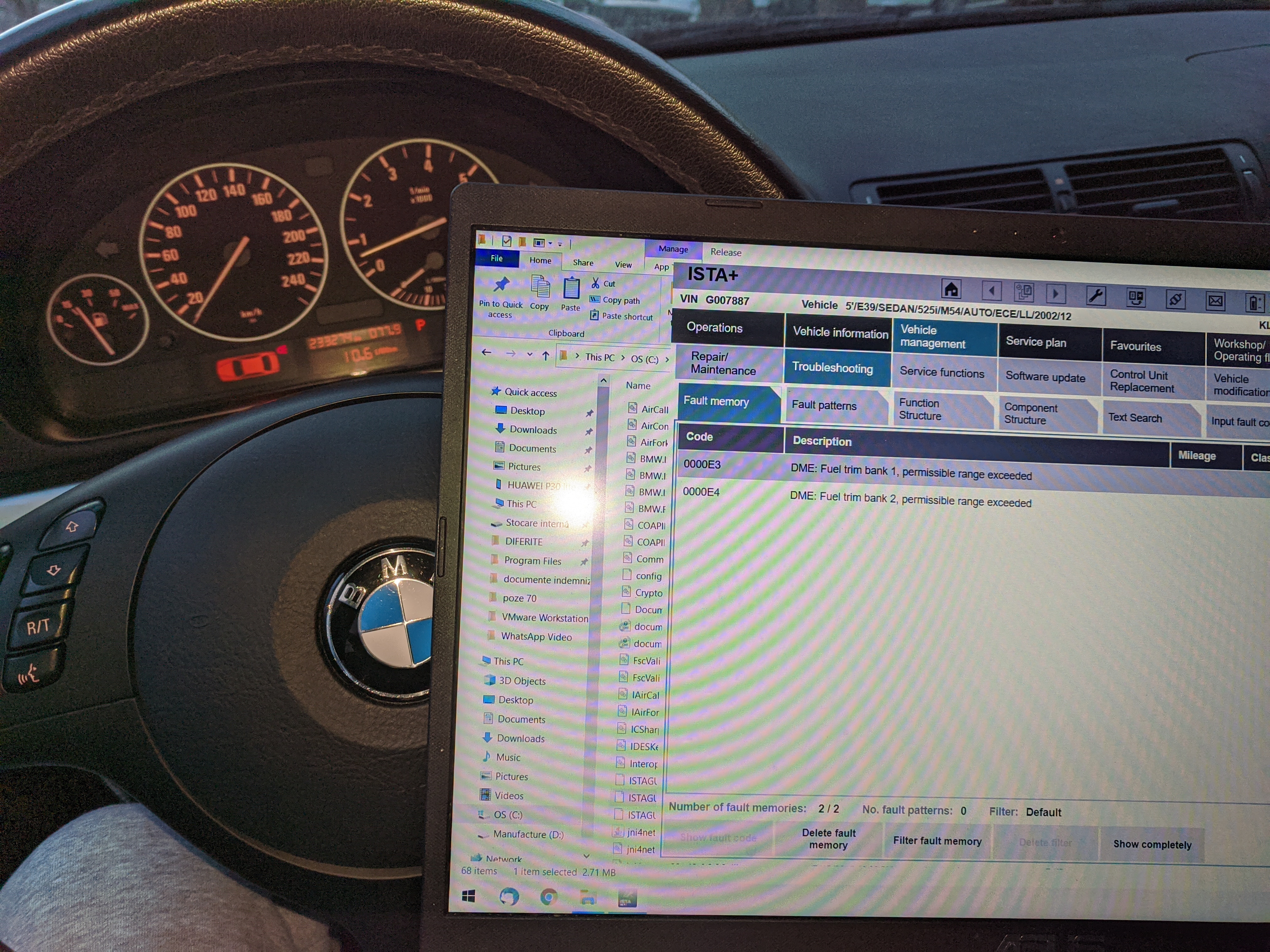

Mda, deci... am fost la o tura, sunt 100% sigur ca nu mai aud bazaitul ala sub bancheta, dar masina tot e lesinata dupa 3000 in sus. Acest simptom a aparut dupa ce filtru de benzina a inceput sa faca figuri, am mai mers vreo 100 de km cred si dupa ce a inceput sa-mi dea in nas de atunci nu am mai mers pana nu am schimbat filtru, adica azi. Acuma am de investigat... printre care eu pun si pompa de benzina in calcul, nu stiu cat rau i-am facut ca am fortat-o sa merg cu masina cu filtru ala dus da bine sigur nu i-am facut.
Deci, imi da in nas ba chiar refuza sa traga ramane parca blocata, indiferent ca calc acceleratie la maxim 5 secunde la orice viteza dupa 3000 in sus(cutie automata), check engine nu e aprins si consumul este mai mare cu 1-2 litrii. De obicei consumul instant in a 5-a sta undeva la 6-7-8 litrii(cel mecanic din bord), acuma imi sta la 8-9-10... o sa pun si testeru pe ea sa vad daca a inregistrat vreo eroare. In rest masina merge bine, schimba bine vitezele, la relanti merge mai bine cu filtrul nou.
  On 1/23/2021 at 3:15 PM, KangJi said:
Daca e lesinata de la 3000 de rpm in sus, din ce am citit un posibil candidat este MAF-ul. Nu cred ca da eroare, dar poti da o tura cu mufa scoasa la el.
Cam asta am gasit si eu asa la o scurta cercetare. Deci erorile astea pe bank 1 si 2 le dadea si inainte sa schimb filtrul. Pana sa inceapa sa faca filtrul figuri imi dadea eroare doar la bank 2, am sters-o de vreo 3 ori in 1000 de km de cand am luat masina, sa zic ca aparea odata la 300 de km. Acuma a dat si bank 1 si 2...
N-ai ce face cu ISTA la E39. Mai util e un OBD bluetooth daca insisti sa nu folosesti INPA.
Amestec (extrem de) sarac, iti trage aer fals pe undeva dupa MAF, dar inainte de admisie/chiar in admisie fiind afectate ambele bank-uri. Verifica si voltajul pe sondele lambda dinainte de catalizator, daca sunt sub 0,1V sau chiar 0, schimba-le. Debitmetrul ar trebui sa indice de la 2,x- max 4g/s la ralanti (l-as pune ultimul pe lista de vinovati).Incepe verificarile de etanseitate cu:
  • cot admisie
  • furtune vacuum SAP + spate motor
  • furtune CCV
  • DISA
Daca desfaci busonul la ulei motorul isi schimba mersul ? Totodata masoara presiunea de benzina in rampa inainte, in timpul si dupa oprirea motorului.
  • Downvote 1
Si eu le-am avut, in timp, pe amandoua. Cel mai probabil, pierderi de vacuum, pe circuitul de vacuum al acelei clapete de pe teava de esapament (toate datele spre pierderi duceau). Din pacate, la testul de fum, nu iesea nimic.
Sondele le poti verifica cu ISTA.
Si eu te sfatuiesc sa cumperi un OBD este ieftin si-ti ofera, si in mers, multe informatii, nu doar diagnoza, eu am dat pe el 40 lei si 16 lei pe program.
  • cot admisie
  • furtune CCV
  • DISA
Nu am umblat cu INPA pentru ca parea mai complicat dar o sa ma documentez cum sa-l folosesc. Am mai facut si eu cercetare si am aflat asa:
- Debitmetru ala trebuie sa fie siemens(OEM), daca e orice alt brand nu e de mirare ca a cedat. Pot sa incerc sa-l curat cu spray special pentru asa ceva dar o sa fie temporar.
- Toate furtunurile din zona, MAF, filtru aer, disa, inclusiv prin spatele motorului trebuie sa la verific.
- Disa.
- Pierderi pe la garnitura sau capacul crapat pe undeva.
- CCV.
Senzorii de oxigen cand nu mai functioneaza cica dau eroare, atunci este recomandat sa-i schimbi, 4 sunt ca numar. Am sa scot si capacul de la ulei cu motorul pornit sa vad daca isi schimba mersul.
