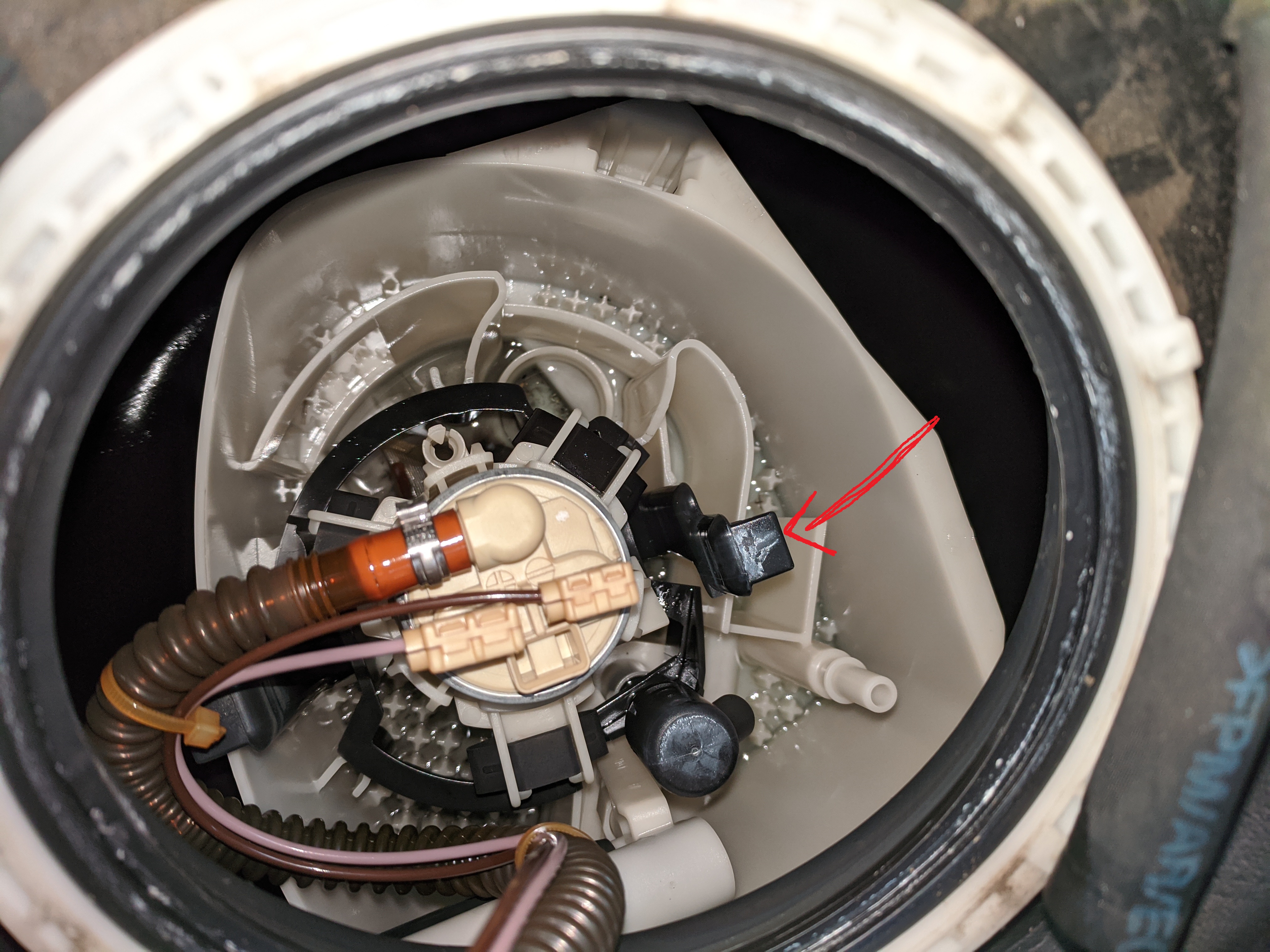

Am primit sms ca azi sau maine ca o sa-mi ajunga pompa asa ca m-am apucat sa o scot din rezervor. Partea cu pompa inca nu am reusit sa o scot, ceva o tine acolo... am sa pun o poza(am marcat cu rosu) cu o clema care pare ca se trage sau apasa ca sa eliberezi restu ansamblului cu pompa. Nu am tras sau apasat prea tare ca am vazut ca nu iese si nu am insistat prea mult poate nu e de acolo. Partea interesanta este... CRED ca nu e benzina acolo, adica este da e asa 2-3 stropi, nu stiu cat de adanc vine pompa in locul ala si de unde isi trage benzina. Cand am scos plutitorul care iti indica in bord cat combustibil mai ai, ala era uscat complet, mi-a luat vreo 3-4 minute pana l-am scos poate benzina de pe el s-a evaporat.

... am sa pun o poza(am marcat cu rosu) cu o clema care pare ca se trage sau apasa ca sa eliberezi restu ansamblului cu pompa...
Sunt 2 cleme diametral opuse (una este cea marcata cu rosu). Apesi pe ambele si scoti usor pompa.
