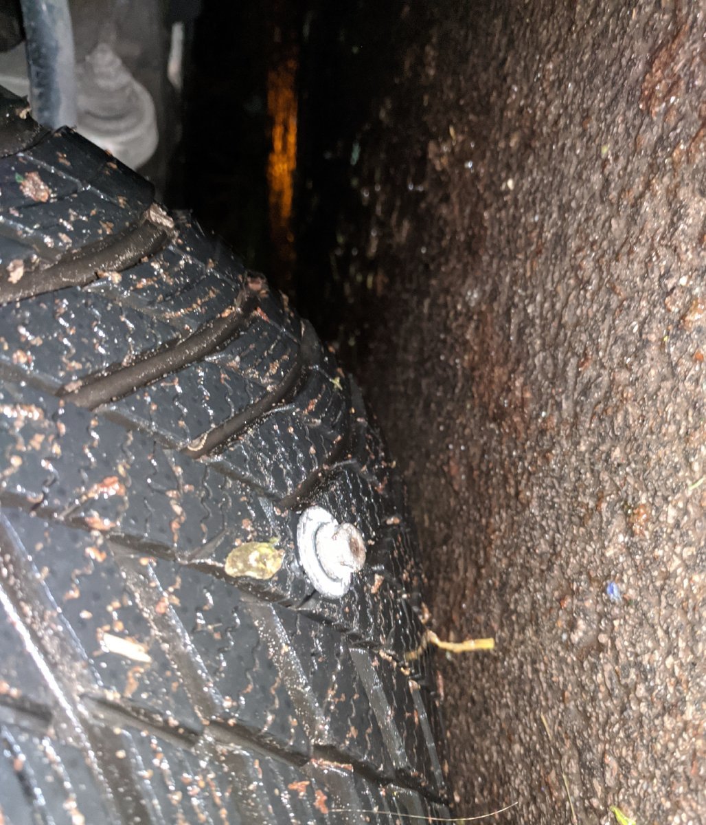

Stiam de cui sau pioneza ca se pune petic sau snur dar ce am eu acolo e holsurub.
Eram la 1 km de casa, facea destul de urat se simtea in volan si scaun o trozneala. Am crezut initial ca s a rupt ceva pe la suspensie ca am dat intr un gropan pe centura Constantei care e in reparatie de 3 4 ani. 1 min mai tarziu dupa ce am luat gropanul am agatat si holsurubul 😀

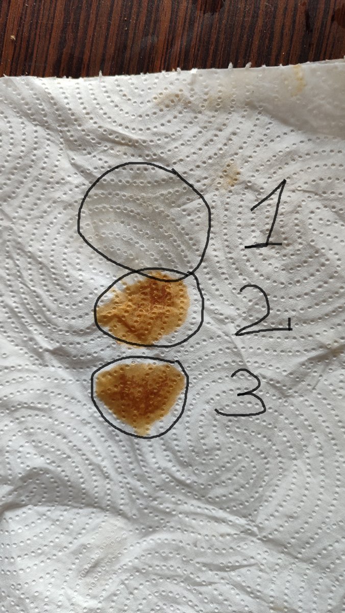

Mai sterg putin de praf. Am schimbat azi uleiul in motor si filtrul de ulei, l-am rulat cam 12.000 de km pe o durata de 1 an si cam 4-5 luni. I-am bagat si eu engine flush d-asta de il recomanda youtuberii, e cam oil snake, a facut exact nimic!
In poza #1 ulei pur luat din sticla cu degetul si pus pe servetel, #2 ulei de pe joja inainte sa pun solutia de engine flush si #3 ulei de pe joja dupa ce am rulat motorul 15 minute la relanti dupa cum spuneau instructiunile.

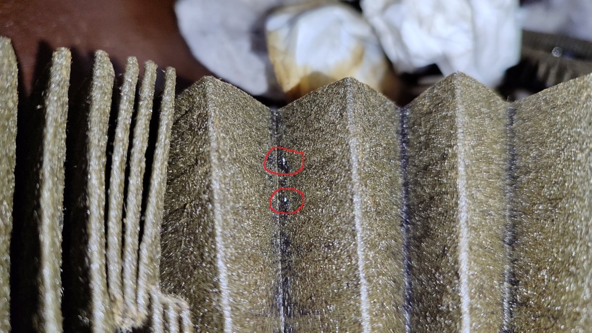

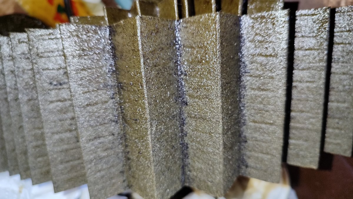

Am gasit si 2 particule de metal mai vizibile in filtru si cateva care abea le vedeai cu lumanarea, in rest arata ok... zic si eu...
