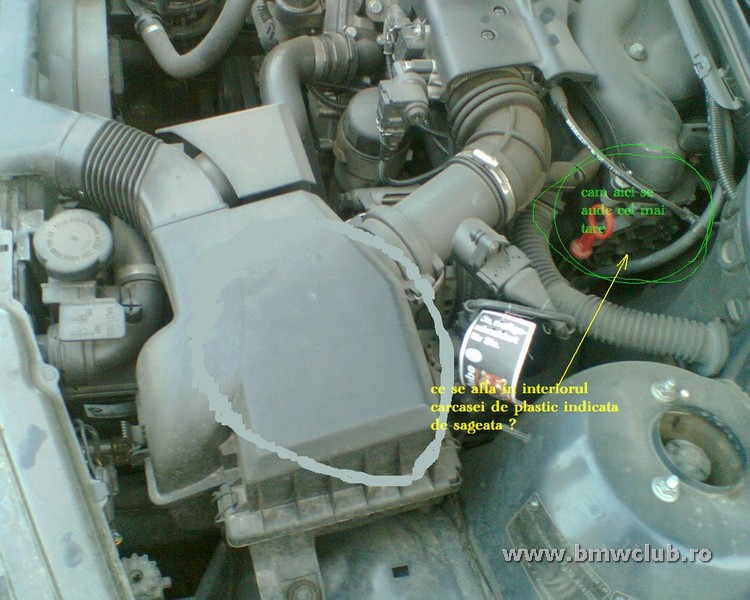

Nu sunt sigur ca era si inainte , in aprilie am luat masina , de vreo 2 zile aud un tacanit din zona aprox a jojei de ulei , din dreapta cum te uiti la motor , ce e acolo langa joja de ulei ??....mentionez ca daca accelerez sunetul dispare el reaparand doar la stabilizarea turatiei , adica daca aceelerez pana la 2500 rpm sa zicem ,nu se aude nimic decat cand ajunge la turatia de 2500 la care nu mai accelerez si unde aceasta ramane constanta (turatia de 2500 e aleatorie , am incercat sa descriu fenomenul , nu conteaza ca e la 1500 , 2000 , 3000 face la fel dar numai cand e constanta turatia ).E ca un tacanit de tacheti.

Nu, parca face un zgomot mic din zona aceea insa mult mai rar fata de turatia motorului........la mine e ca si zgomotul de tacheti (adica e metalic si parca sunt mai multe ''tacanituri'' deodata, exact ca acela de tacheti) .Mersi pt. raspuns , altcineva , o parere ??

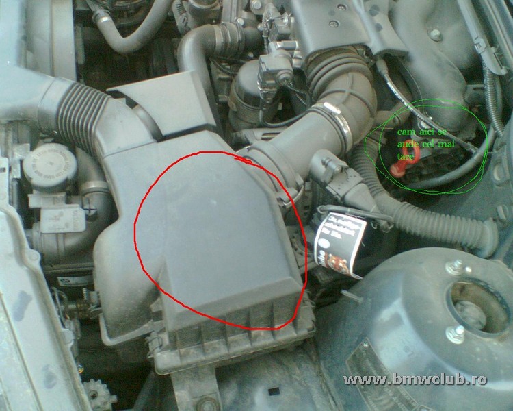

LE: Cam din zona indicata in poza cu verde se aude .Atentie , nu din zona incercuita cu rosu , am folosit o poza pe care am gasit-o aici pe forum...

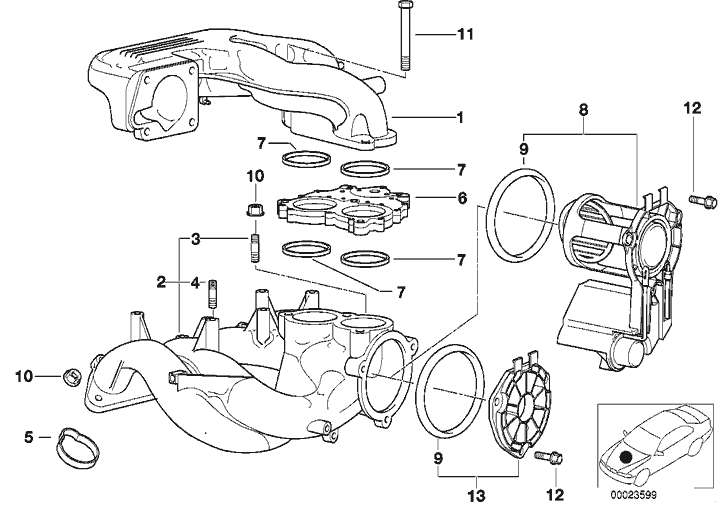

Dupa mai multe cautari am gasit-o. Ce face practic piesa cu nr. 8 ?
LE : vad ca are o clapeta, trece debitul de aer prin ea, poate clapeta e pe niste bucsi mici, care si-au facut joc ? Acolo se aude ''tacanitul'' .

Este o valva(DISA) care distribuie aerul diferit in galeria de admisie, in functie de turatia motorului.
Probabil s-a spart capsula vacuumatica.

In sfarsit cineva care stie despre ce vorbesc. As vrea sa o controlez, cum o desfac , ai idee ? (inca nu m-am uitat atent sa-mi dau seama).
Un simptom pentru unitatea DISA stricata este un lag al acceleratiei pe o plaja larga de viteze, nu la relanti. Daca ar reprezenta o sursa de pierdere de vacuum, ar trebui sa cauzeze rateuri si implicit, un relanti neregulat (dar ar fi ultima varianta pe lista cu posibile cauze).
Parerea mea e ca nu ai treaba cu DISA. Dar nu am cunostintele lui Bavaria, de exemplu, si poate ma insel. :blink:
PS: Ca s-o dai jos ai nevoie de o cheie torx T40.
