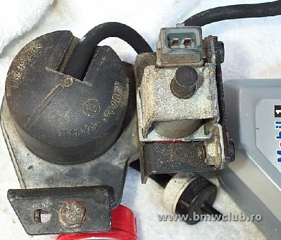

Uite o poza cu conectorul de la M42 si cu o unitate DISA:

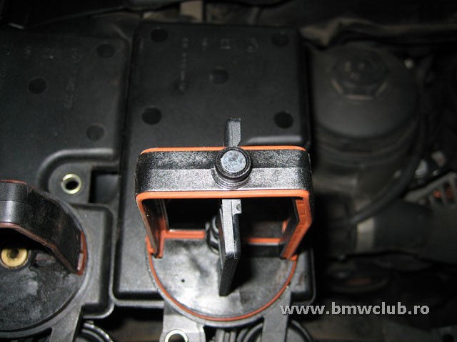

Am demontat-o , e chiar simpla , o clapeta actionata de o valva........cred ca zgomotul provine de la clapeta de plastic care joaca putin in cele 3 puncte de fixare.(are niste bucsi mici). Masina merge bine doar ca apare zgomotul ....

Nici la mine motorul nu intrerupea doar ca avea un zgomot deranjant. Dupa schimbarea ei zgomotul nu a disparut de tot , o sa mai schimb si valva PCV. Am cumparat-o din Roma , reprezentanta BMW cu cca 140 euro. Si da , am schimbat-o singur , uite aici. Nu trebuie tester nici inainte nici dupa.
