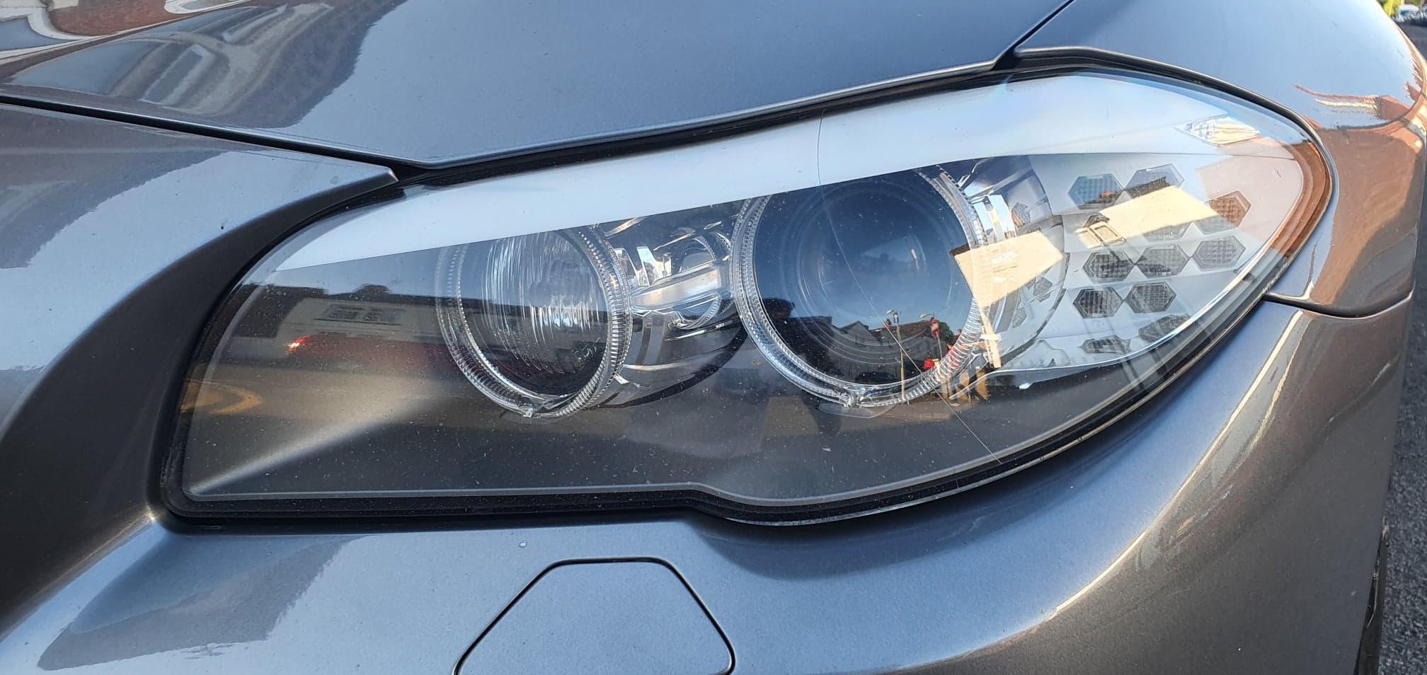

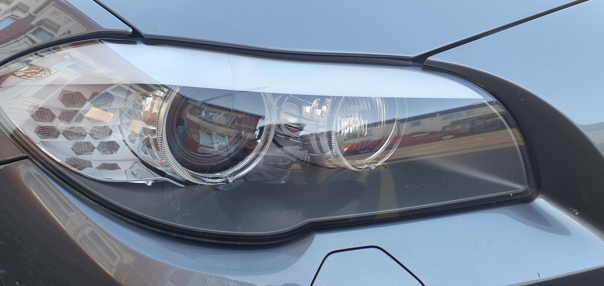

Salut. Detin si eu un BMW Seria 5 F10 si as avea nevoie de o informatie legata de farurile bi-xenon adaptive+cornering. ( cred ca acestea sunt din cautarile mele pe forum, vedeti pozele mai jos)
O sa trec direct la subiect sa nu o lungesc in explicatii, deci caut o metoda sa fac becurile de cornering cele din interior sa se aprinda o data cu faza lunga in loc de cornering sau sa ramana ambele in functie de posibilitate. Nu stiu daca se poate face prin codare in asa fel incat atunci cand se aprinde faza lunga sa se aprinda si ele in acelasi timp. Astept raspunsurile voastre iar daca este ceva neclar va rog sa ma intrebati.

Tot farurile astea le am si eu, dar nu vad sensul ca acele compartimente din mijloc si a caror functie este de cornering(colturi) sa se aprinda la faza lunga... Ma gandesc ca vrei sa ai o iluminare si mai buna atunci cand activezi faza lunga. Daca da, te anunt ca nu vei avea o bataie mai mare a highbeamului, ci doar in lateral, in colturi vei avea mai multa lumina. Aceasta lumina din laterale oricum nu te va ajuta atunci cand mergi in extra-urban cu faza lunga pornita si asta pt ca pe tine te intereseaza in principal sa ai o bataie cat mai mare, lunga. La viteze mari, privirea se ingusteaza f mult, asta e motivul pentru care n-o sa prea bagi in seama ce se intampla in stanga si-n dreapta ta. La viteze reduse, cand iei un viraj la 90gr, la parcari, aici se schimba situatia, doar ca aici se activeaza automat aceste lampi de cornering. Daca nu aveau acea lentila cu optica, optica care-ti "bend-uie" lumina de la sub-ansamblul bec-reflector catre lateralul masinii, atunci da, avea logica ce vrei, altfel nu. Stiu ca cele care nu au functie de cornering, au doar o lupa acolo, dar fara nici un fel de bec. Este o functie blank. Sper ca am reusit sa-ti raspund la intrebare. Sunt aspecte de legislatie si de siguranta a traficului si da, lampile sunt echipamente de siguranta, contrar parerii multora care nu cunosc acest lucru si prin urmare fac fel si fel de modificari dupa ureche.
