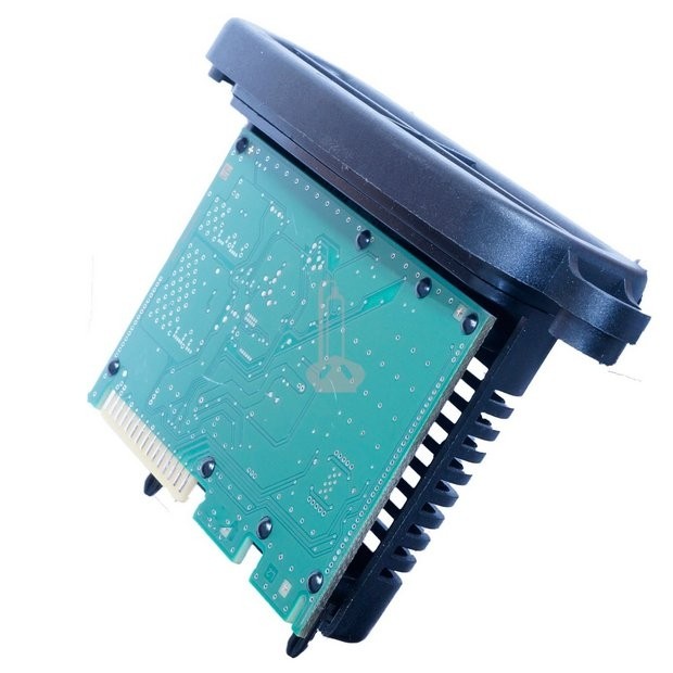

Am un F10 (525d), care anul trecut (tot in noiembrie), dupa spalarea masinii m-am trezit cu semnalizarea si ochii de pisica cand functionau cand nu.
Am fost la un "profesionist" care mi-a schimbat nu stiu ce placa (mi-a trimis o poza pe care o atasez) de la far care se udase, mi-a izolat totul si a zis ca s-a rezolvat.
In urma cu o luna am fost la spalatorie, si am primit aceleasi semnale, aceasi problema cu acelasi far, fata stanga. A doua zi insa nu a mai avut nimic.

Mai atasez o poza cu ce mi-a trimis "profesionistul" si un mesaj ca trebuie sa schimbe si un senzor.

Salut, la fel am patit si eu la un 520 fara xenon, dupa o spalare s-a ars modulul de angel eyes. La mine a fost plin de apa si s-a ars modulul acesta, se schimba foarte usor. Iti afisez o imagine.
La mine este cu xenon si am si semnalizarea pe stanga (desi beculetul de semnalizare de pe aripa functioneaza). Daca nu e efortul prea mare, spune-mi ce ai schimbat, poate ma descurc si eu.

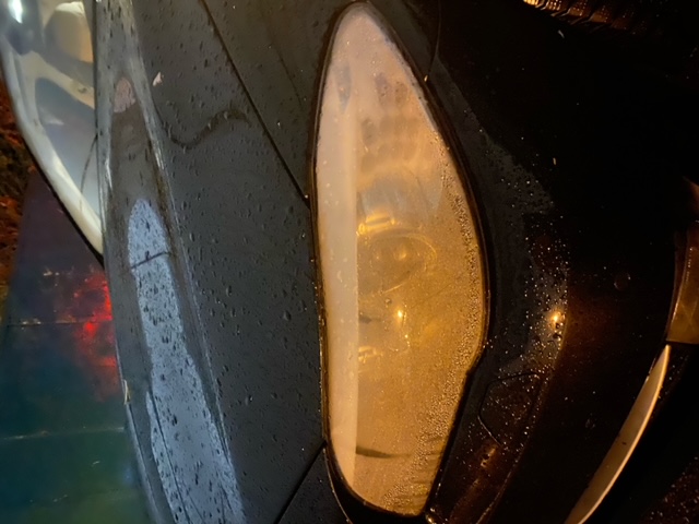

Am si eu aceeasi problema, bmw F10 2012, mi se arde modulul TMS pentru ca intra apa in far.
Anul trecut, far stanga aburit, am fost la un service, am scos farul, am pus silicon de jur imprejur, la imbinarea dintre sticla si "corpul" farului. Nu s-a rezovat.
Dupa un timp, dupa ce am fost la spalatorie, apa si mai multa in far, modul TMS stricat. Pun silicon pe capacul farului, schimb modulul si problema pare rezolvata.
Anul acesta, in toamna, observ ca din nou se abureste farul. Zilele acestea, dupa ce a nins si s-a topit zapada, plus ploaie, din nou aceeasi veche problema, cele 3 erori ce indica schimbarea modulului TMS datorita oxidarii :
- Turn indicator front left failure
- Side/daytime lights fault
- Headlight vertical aim control failure
Ma poate indruma cineva pe unde ar putea sa intre apa in far sau unde as putea rezolva? Cred ca apa provenita din topirea zapazii cumva se scurge in far.
Multumesc!
Atasez poze.

Si eu am aceeasi problema. Farurile fac foarte mult condens si se pare ca asta e motivul pentru care mi-a ars un TMS pe dreapta si cel din stanga nu mai are mult. Daca gasesti o rezolvare la condensul exagerat din faruri te rog sa-mi zici si mie
Trebuie mai intai sa scapi de condensul din interior, apoi verificat METICULOS tot farul, dar pariez ca pe la garnitura intra aer..
Eu am folosit asa ceva https://www.metabo.com/uk/en/tools/others/hot-air-gun/he-23-650-control-602365500-hot-air-gun.html cu primul atasament al hot gun-ului, ala cu varf cam de 7-8mm.. si un furtun atasat, bagat prin suportul fasungului becului, l-am orientat spre plastic in interior unde era condens, fara sa dau farul jos.. HOT GUN-ul PE SETAREA CEA MAI MICA a lui - 50 grade ca sa nu se topeasca nimic.. l-am tot miscat pana au iesit toti vaporii.. dupa vreo 30-45 min de miscat, am terminat. Dar am avut muult mai putin condens in far.

Salut,
Am reusit sa rezolv problema, imi intra apa prin coltul din stanga al farului, de la vibratii se dezlipeste in timp. Daca esti din Bucuresti, iti recomand cu incredere sa cauti pe farcebook Faruri Custom Romania si te va rezolva.
In general, daca faci condens exagerat sau intra apa in farul dreapta, ar putea fi sticla crapata, uita-te cu atentie de-a lungul ei daca observi niste crapaturi fine. La farul stang, de obicei se dezlipeste coltul de sus stanga.
