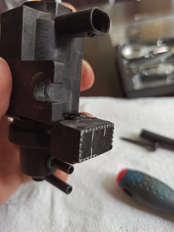

Nu m-a impresionat, ma asteptam la asta pt ca la curatarea sitei electrovalvei EGR am folosit spray degresant pt frane si i-am dat cu generozitate peste tot. Ma asteptam sa intepeneasca la un moment dat asa ca azi am luat electrovalva cu mine in casa, i-am bagat degripant pe tevi timp de 30 min, apoi am suflat-o cu gura cu un furtunas dupa care am inundat-o cu "ulei pt mecanisme fine" (asa scrie pe flaconas, se gaseste la orice Oțelu' )
Tu trebuie sa tii cont cand mai cureti sita aceea, de faptul ca aerul practic este absorbit din exterior iar asta inseamna ca sitei trebui sa ii aplici un vacuum pentru a scoate mizeriile adunate in ea, in nici un caz sa sufli in ea, tu practic fie fortezi mizeria sa treaca de sita nu sa fie INDEPARTATA DE PE SITA.

Am incercat sa caut metode prin care sa pun in evidenta o absorbtie aer (asa cum pt un "suflu" folosesti spuma de sampon) dar n-am gasit nimic concret pe internet.
E simplu ,se face o emulsie de șampon și apĂŁ ,se pune ĂŽntr-o sticlĂŁ cu pulverizator (ca aia de șters geamuri) și se pulverizeazĂŁ acolo unde bĂŁnuiești cĂŁ scapĂŁ aer . Apoi accelerezi și te uiți unde face baloane emulsia .
Cat despre "sitĂŁ" ,despre ce sitĂŁ e vorba ?Electrovalva egr-ului care ai pus-o in poza ,are o sitĂŁ undeva ? Chiar nu știam asta ...
Am mai vorbit de asta si in alte postari mai vechi ale mele..
In interiorul "patratului"/cubului din poza e o sita foarte foarte fina. Pe acolo trage aerul necesar electrovalva.
Cu o surubelnita foarte subtire sau cu o penseta cu, cot; sau si mai bine cu amandoua iese.
Iti trebuie un pic talent sa nu rupi clemele din cub..

@Godini - nu stiu, dar nu cred ca merge ideea ta, adica sa pulverizez cu spuma si sa astept baloane. Eu suspectez ABSORBTIE" ori in cazul asta eventual daca as vedea ca spuma "e supta".
Era un tip pe YouTube care evidentia absorbtia cu un servetel insa nu stiu ce sa zic...
Totusi voi face testul cu spuma sa vad la ce concluzie ajung.
Si da, in poza cu electrovalva, sub acel capac patratos exista o sita incredibil de fina.
Cu o surubelnita fina declipsezi cele 4 piedici si vezi ce gasesti. Unii au gasit-o plina de praf batatorit, altii doar usor innegrita (sita e alba din constructie)
Sita murdara reprezinta unul din motivele care duc la faimosul simptom de smucituri fine la mers constant intre 1800-2000 ture.

Vezi la sensul de curatare pt ca eu nu am tinut cont pana nu mi-a spus Bimmer.
Si vezi ca sita e incredibil de fina, mare atentie.

@Godini ...😁 A mea n-a fost chiar asa !
Se dĂŁ jos și pĂŁtratul ĂŁla cu tot cu sitĂŁ?
Am ĂŽncercat și vĂŁd cĂŁ nu iese ,doar culiseazĂŁ puțin stânga dreapta !
Si eu am vrut ...am strecurat intai o surubelnita fina sub cadrul sitei sperand da o pot spala temeinic separat. Am auzit cu crapa plasticul si a a aparut o mica fisura. Am renuntat.
Apoi am studiat daca nu pot scoate tot patratul ala. Teoretic se poate, trebuie doar declipsat dar avand in minte sunetul sec anterior de la cum s-a fisurat cadrul sitei, am zis ca mai bine stau linistit.
Oricum nu te-ar ajuta prea mult scoaterea lui - mai bine pulverizezi niste spray degresant pe sub patrat sa ajunga cumva la sita din interior.
Aaaaa, si vezi si faza cu "ulei pt mecanisme fine" ...eu am bagat pe ambele tevi cu o seringa si m-am jucat cu ea 30 min.
Surpriza a fost ca am simtit un mai mare efect asupra mersului masinii din faza cu uleiul decat dupa curatarea sitei.
Te orientezi tu, important e ca inainte de montaj sa sufli bine cu un furtunas resturile de lichide folosite.
Vezi ca una din tevi lucreaza cumva in tandem cu cealalta. Initial nu comunica intre ele dar daca in timp ce "sugi" pe una, o astupi pe cealalta, ambele isi "dau drumu".
Joaca-te ! :)
Edited by 13NCU
Deci electrovalva aia trage "fumuri" fara filtru acum, ha?
Ai rupt tu sau asa ai gasit?
Pana la urma daca.. "merge si asa" si nu te dau banii din casa cand s-o strica valva stii de ce..
Nu e nimic rupt ,era acoperitĂŁ de pĂŁmânt /praf gros și de aia pare așa .

...azi dupa serv mi-am adunat curaj sa infrunt caldura ucigatoare de afara si m-am gandit sa inlocuiesc galeria, adica sa trec inapoi pe clapete.
Si pt ca deja imi era rusine de vecinii din bloc care s-au obisnuit cu mine bagat sub capota si plastice imprastiate in jurul masinii, am dat o fuga in curte la țarĂŁ pt intreaga operatiune.
Nah, nimic spectaculos, doar rutina deja.
- demontat galeria dopuita
- fixat capsula vacum si electrovalva pe galeria clapete
- scos MAP si mutat
- montat furtunase noi
- mutat garnituri
- etc...
Surprizele
- eu am remarcat mai demult ca acel furtun ce e fixat pe conducta vacum ce vine de la servofrana nu are decat un colier la un capat, la celalalt capat lipsind colierul, dar nu stiu de ce am presupus ca furtunul e doar un manson protectie si conducta trece continuu prin furtun. Surpriza a fost cand lucrand prin zona am constatat ca m-am inselat si m-am pomenit ca furtunul a iesit de pe conducta vid (!?)
(la terminarea operatiunii am "descoperit" uimit ca pedala de frana "s-a blegit" fata de cum o stiam. Mai moale, mai aiurea dar franarea in sine nu era afectata. Clar, pierdeam ceva vid pe acolo)
Am crezut ca de acolo imi apare "fluierul de copil" dar nu. Inca il am si doar in forja.
- tot la finalul operatiunii am pus-o pe maica-mea sa-mi tureze motorul (saraca, ce stresata a fost :) ) sa vad daca clapetele lucreaza si sa mai verific sistemul presiune turbina-intercooler-EGR.
Mda, tija clapete lucreaza si in accelerare furtunele se intaresc dar ma asteptam la mai mult, mai tare ... In plus, la imbinarea furtunelor cu intercooler-ul am gasit ulei scurs pe exterior, mai mult pe partea cu turbina (de sus nu se vedea nimic, totul aparent uscat)
Clar, trebuie sa studiez cum se imbina furtunul cu intercooler-ul (pt ca habar nu am) si sa vad ce nu etanseizeaza acolo. Poate cu ocazia inlocuirii antigelului ce o tot aman.
In concluzie (din punct de vedere personal)
Galerie clapete vs. galerie dopuri
...am cumparat masina "cu dopuri" , ceva nu imi era in clar, am cumparat din dezmembrari o galerie cu clapete, am montat-o, a fost ok pana s-a defectat (fara sa-mi dau seama), am pus din nou dopuri ...si azi din nou clapete.
Problema a fost ca in tot acest timp am avut parte si de alte nefunctionalitati pe care in confuzia mea le-am pus pe seama galeriilor admisie asa ca azi eu cred ca pot fi destul de obiectiv cand afirm ca diferenta intre clapete si dopuri consta doar in faptul ca:
In varianta dopuri
- intai elimini riscul avarierii motorului prin absorbtia unei clapete
- sub 2000 ture masina se comporta oarecum butucanos, taios si uneori cu mici pierderi de cuplu
- motor mai zgomotos
- consum usor marit
- gaze esapament puturoase
In varianta clapete
- risc avariere motor
- mers mai rotund al motorului
- sound mai linistit
- motor mai elastic si mai "ascultator", mai docil, mai receptiv (util in oras)
- trage mai bine chiar de la ture mici dar e un "tras" mai elastic - dupa 2000 ture trage la fel in ambele cazuri
- gaze esapament ceva mai suportabile
- scade consumul cu ceva
Chestii de "lag", "dat nas", picat in bot, frana de motor excesiva dupa schimbarea de treapta, fluieraturi ciudate, afectarea pornirii, mers diferit de la o oprire la alta, etc - pt astea cautati sursa problemelor in alta parte.
Final
Deocamdata raman in varianta clapete, imi place mai mult dar voi pastra totusi la indemana si galeria dopuita pt eventuale faze.
Mai trebuie sa descopar sursa acelui "fluierat de copil" in forja si sa vad ce fac cu imbinarile furtunelor cu intercoolerul unde am gasit umed ulei. Clar, pe acolo am si mici scapari de presiune aer.
...si un clip YT cu asigurarea mea ca la final de montaj clapetele chiar functioneaza
https://youtu.be/Pogl3tkr6KM
