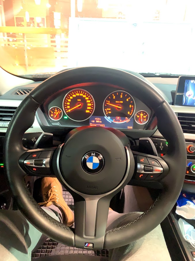

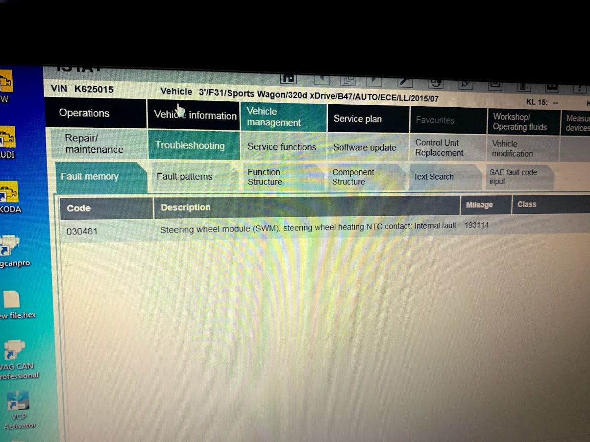

Buna, vreau sa va intreb poate ma puteti ajuta, am inlocuit volanul normal cu padele si vibratie cu un volan M cu padele si vibratie si m-am ales cu eroarea 030481 Steering wheel module (SWM), steerin wheel heating NTC contact:internal fault, nici volanul vechi si nici volanul nou nu au avut sau nu are incalzire in volan, aveti vreo idee cum pot scapa de aceasta eroare, mentionez ca functioneaza tot de pe volan , doar pe Ista ramane aceasta eroare pe care nu o pot sterge

Trebuie facut diagnoza cu ISTA si sters erorile si eventual codat noul volan pe masina. Este normal ce se intampla, tu ai adaugat o noua piesa de hardware si softul detecteaza acest lucru. Ele nefiind imperecheate inca, de acolo eroare. Cauta pe OLX pe cineva care se pricepe, daca esti din Bucuresti te pot ajuta eu.

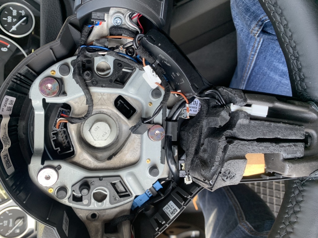

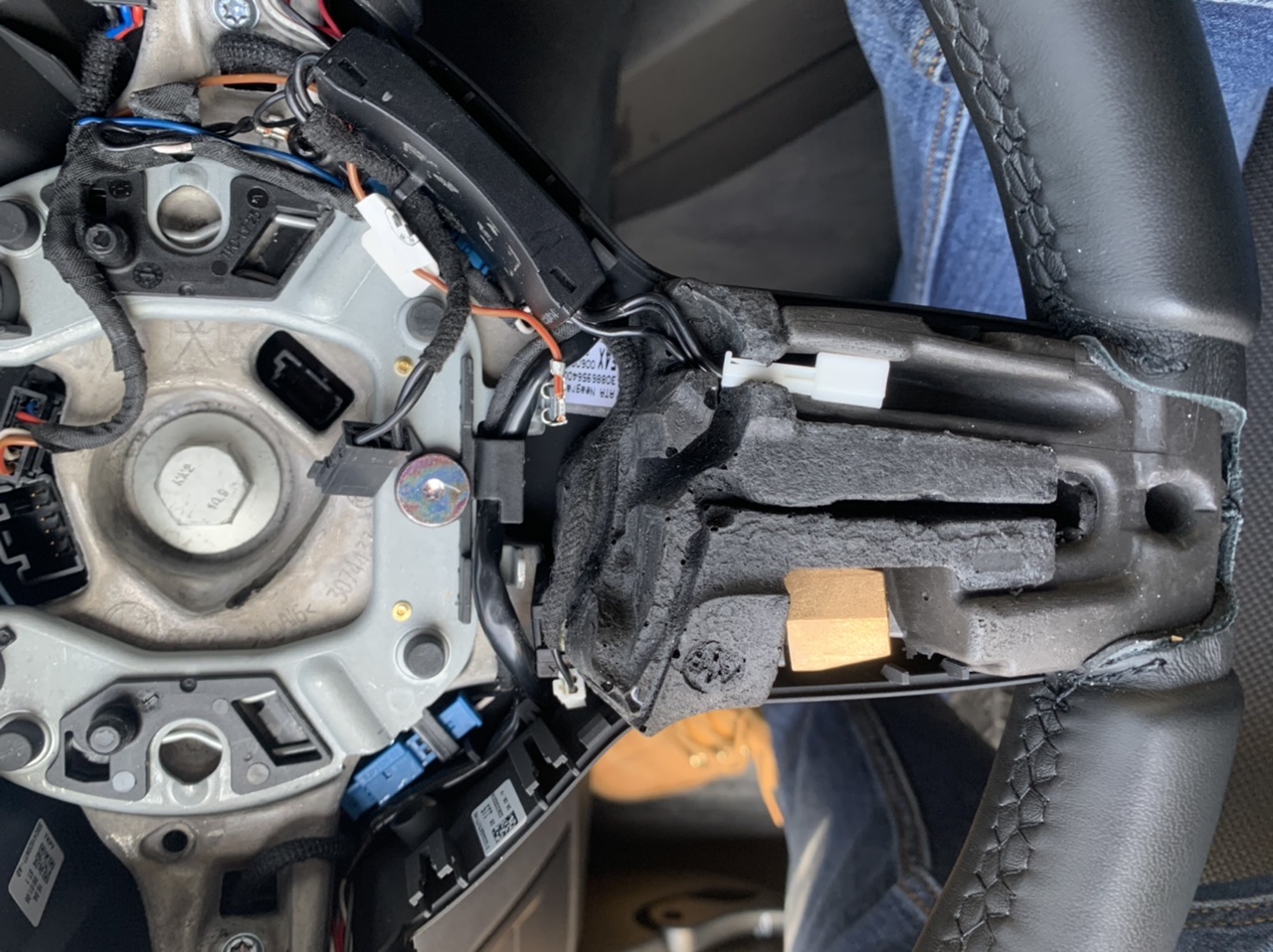

Am inlocuit modulul de volan cu unul fara incalzire si problema a fost rezolvata, am ajuns la concluzia ca majoritatea volanelor vandute pe olx sunt din bucati, mi-am dat seama cand am facut volanul bucatele ce se intampla, va pun o poza cu volanul desfacut sa se vada ca modulul cu incalzire nu are corespondent in volan
