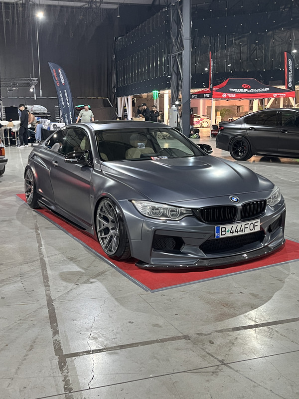

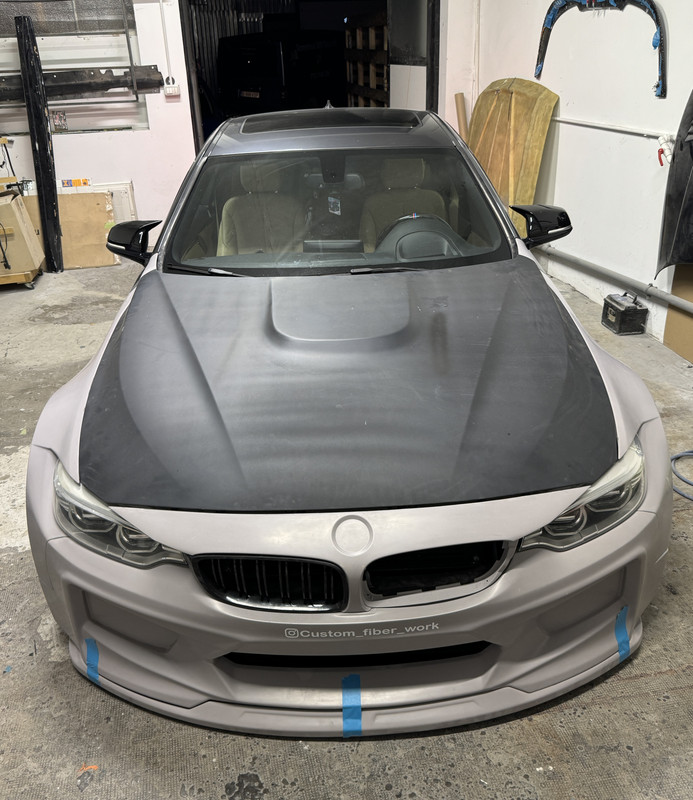

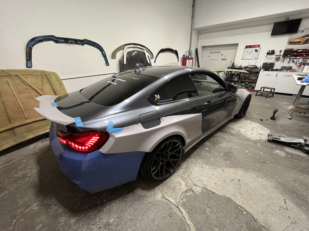

Kitul a fost procurat in 2022 iar in 2024 masina a ajuns la montajul intermediar.
Pe spate am luat o bara OE de M4.

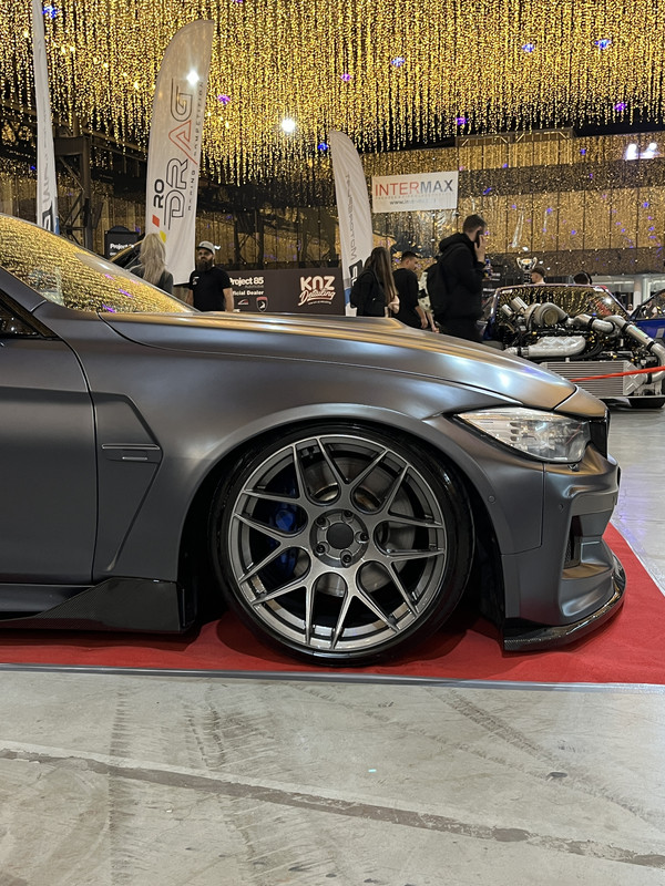

Pentru jante am ales momentan JR 18 19" 9,5J cu 11J pentru ca erau singurele in acest buget cu un offset aproximativ acceptabil.
Cam asa arata kitul inainte de alte interventii la montajul intermediar.
Dupa cum se poate observa,arcadele pe spate se terminau la bara spate si aveau prinderi in suruburi,acest sistem fiind modificat ulterior deoarece pe fata nu aveam prinderi in suruburi ca la Pandem,aripile fiind dintr-o bucata.

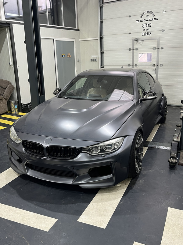

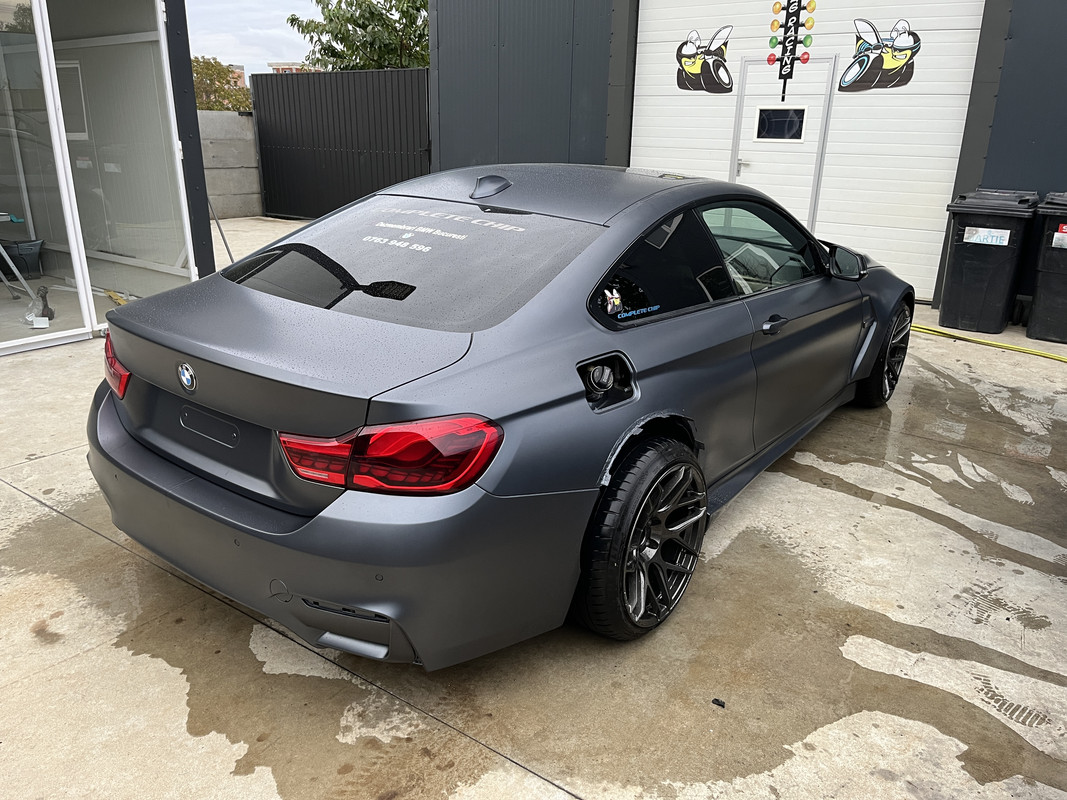

Dupa aceste linii de orientare aproximativa masina a mers la vopsit unde s-a ales un Frozen Grey dupa M4 G82.
Pe spate aratau prea bine jantele asa ca am ales tot 11J si pentru fata 🫣.
Adevarata provocare a fost sa gasim combinatia perfecta de fitment a anvelopelor,masina fiind xdrive.Am reusit si acest lucru in final dupa cateva probe cu diferite marimi de anvelope.
La inceputul lui 2025 se lucra la detalii si anume lipurile de la praguri,grilele barii fata,eleron portbagaj si trimurile interioare,toate acestea fiind construite din carbon sau imbracate in carbon.
Cam asa arata cu fitment-ul final inainte de montajul final:
Primul eveniment auto al lui 2025 urma sa aiba loc asa ca proprietara si Sese au vrut ca masina sa fie gata pentru acest eveniment asa ca ne-am dat peste cap si am facut posibil acest lucru.
Nu va mai spun de restul problemelor intampinate datorita oamenilor neseriosi,piese nelivrate la timp sau gresite,acestea deja sunt detalii neimportante si obisnuite...
In cele din urma masina ajunge la montrea si modificarea noilor tipsuri si cu  2 zile inainte de eveniment era gata.

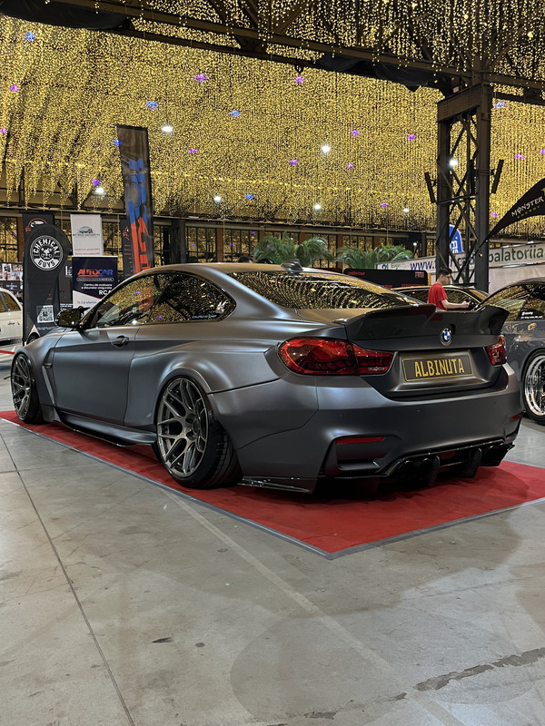

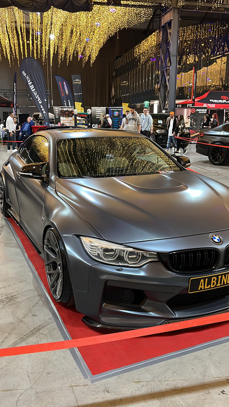

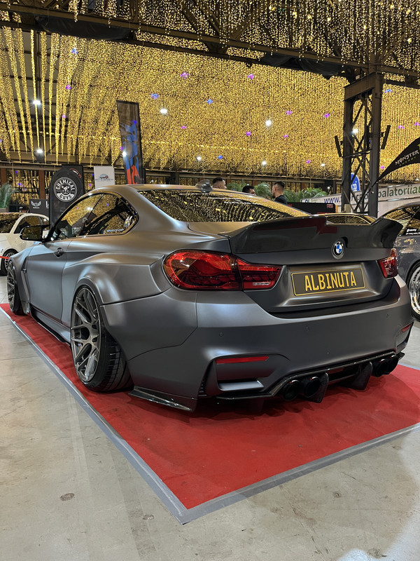

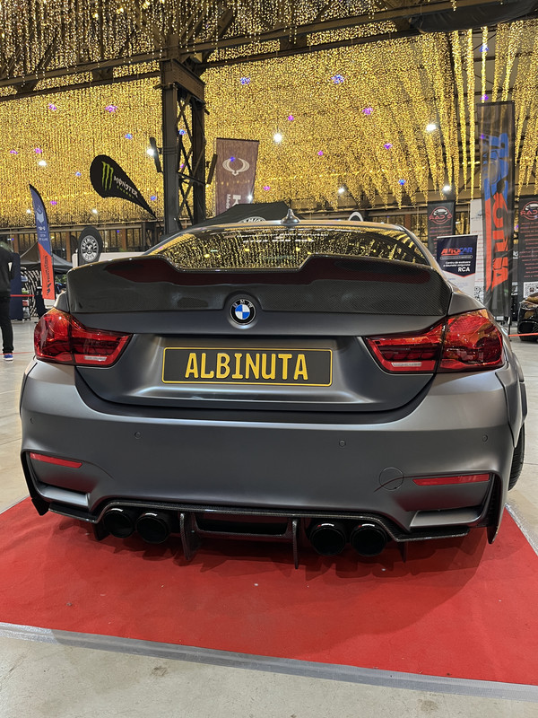

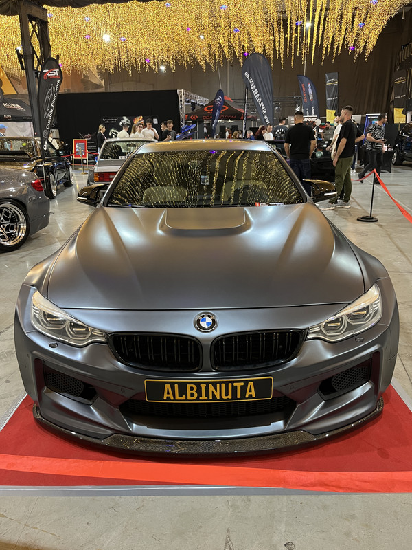

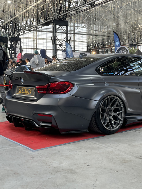

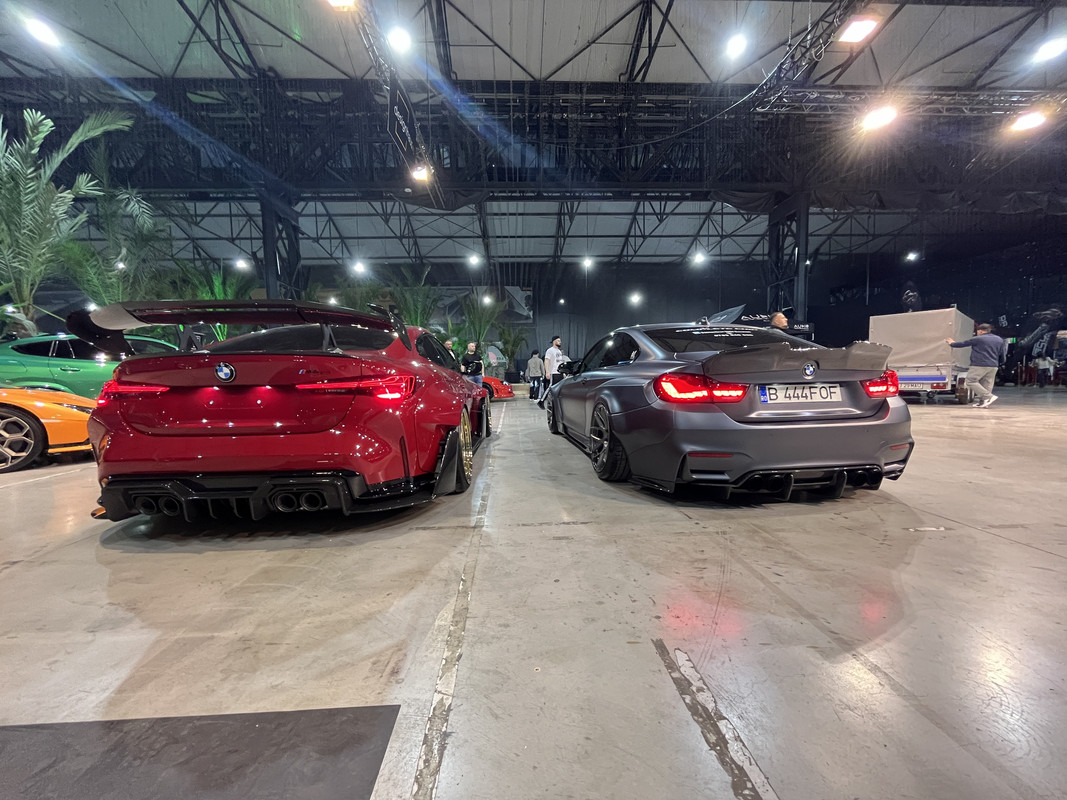

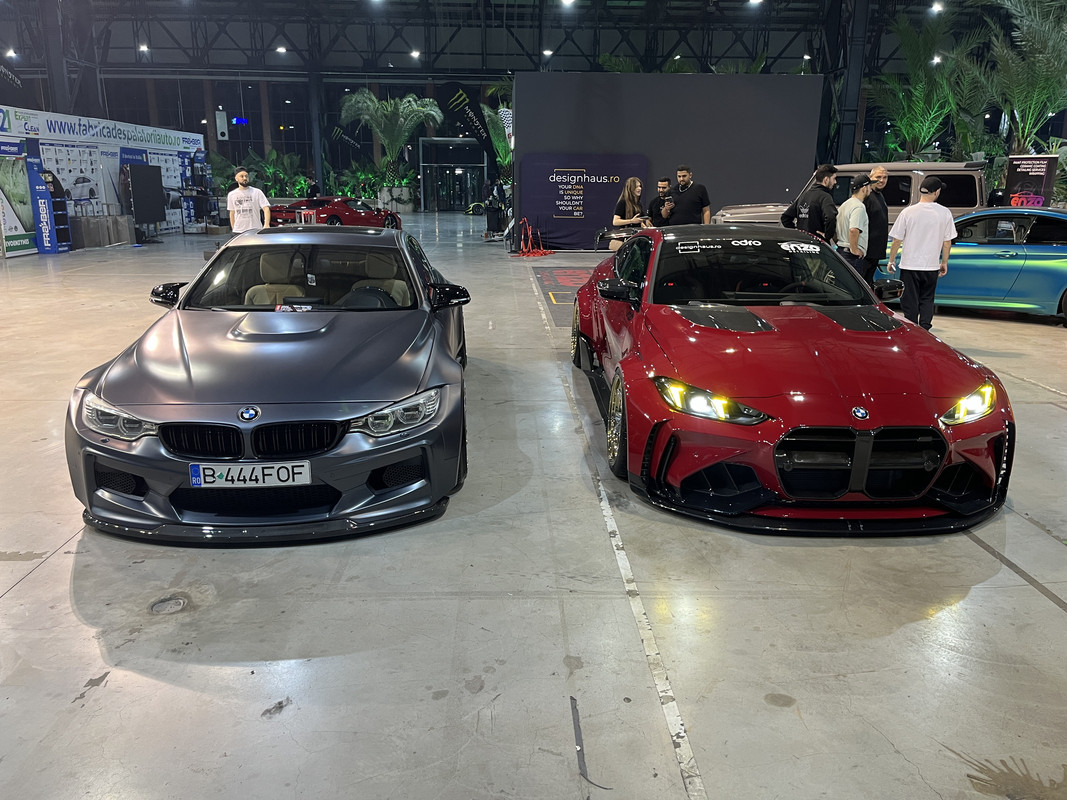

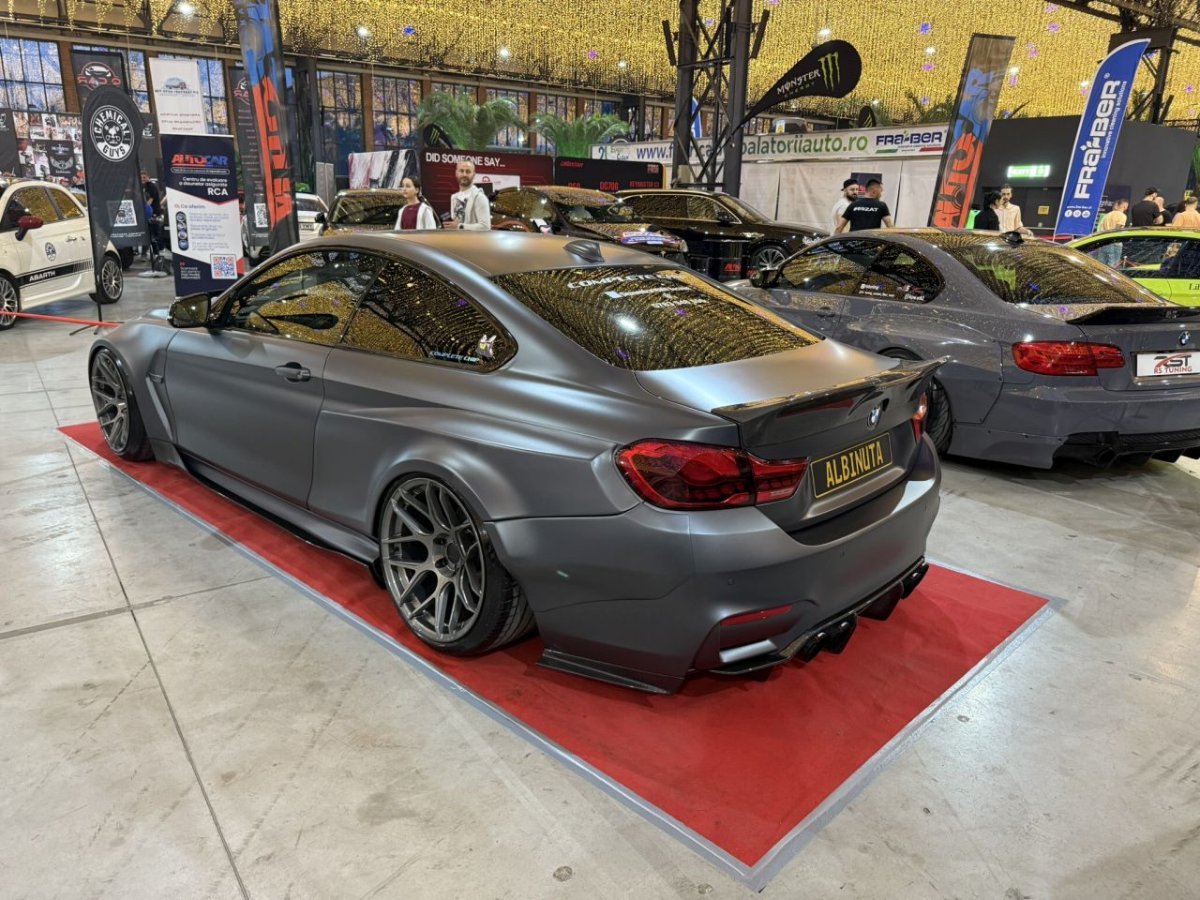

Cam asa arata primul Bmw F32 wide body din Romania:
Va las aici si 2 poze cu ceva deosebit si care va ramane rar mult timp si anume primul F32 wide body din Romania si primul si singurul M4 CS G82 ADRO din Europa:

Sunt curios daca in configuratia actuala functioneaza xdrive sau xdelete, pentru ca "toata lumea" cu roti se plange de cutia de transfer: ca nu e ok J diferit, ca nu e ok ET diferit, ca nu e ok daca e greutatea rotilor diferita (fata de stoc). Eu din cate am citit, daca circumferinta anvelopelor fata-spate e egala (<=1%) nu ar trebui sa existe probleme.
On 4/1/2025 at 10:44 AM, mgs said:
Am remarcat-o si eu la Dropdown ❤️‍🔥
Multumim!
Multi habar nu au si vorbesc despre ce alti habarnisti vorbeau!Abs-ul citeste rotatia si atat,circumferinta conteaza si trebuie sa se incadreze in 2%.
