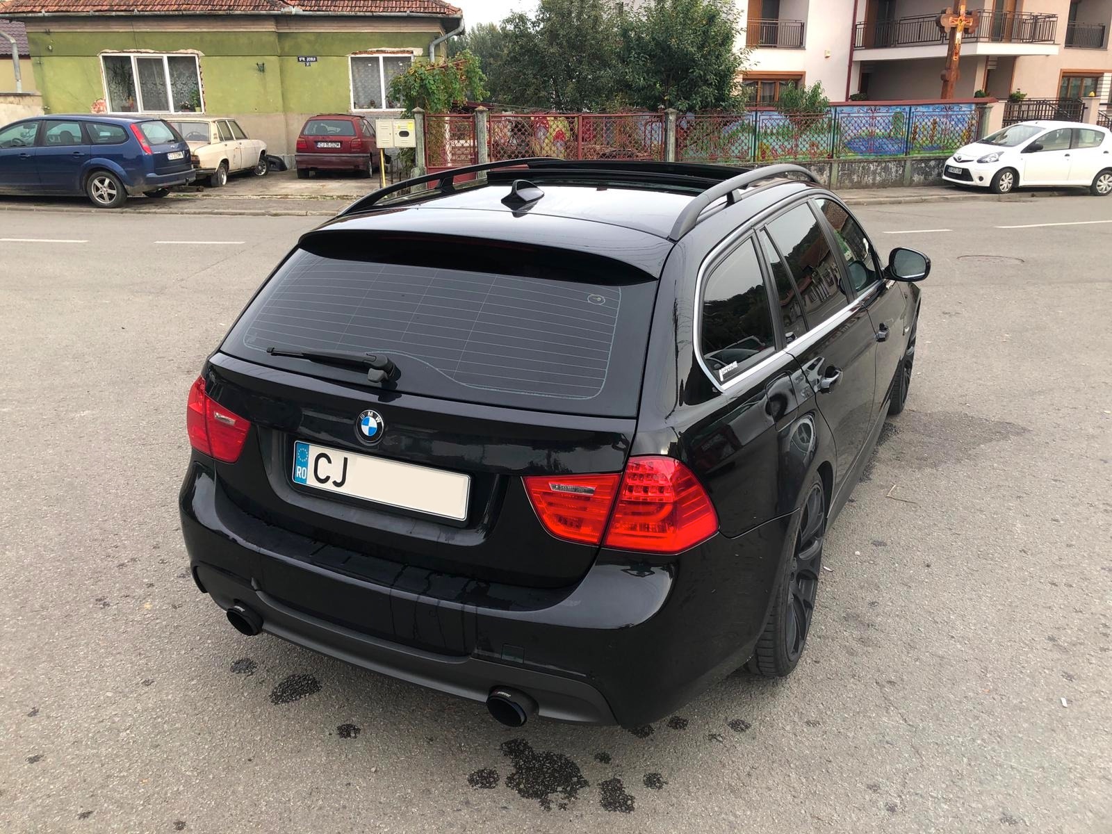

Nu e tocmai a mea inca, am batut palma cu vanzatorul iar maine urmeaza sa facem actele si sa merg dupa ea. Este motorul N57 si cutia 6HP26X.
Nu eram tocmai decis daca sa iau un seria 5 sau un seria 3, nici macar nu cautam motorul de 3 litrii sau xDrive, dar dupa ce am vazut o groaza de masini, majoritatea in stare proasta spre foarte proasta, am zis ca fac un efort si o iau pe asta, mai ales ca nu puteam sa plec nici in Germania din cauza pandemiei.
Are multe modificari, printre care: downpipe + evacuare custom, discuri Zimmerman ventilate + placute EBC. Evacuarea e foarte galagioasa, iar daca dau peste un filtru RAR, sunt convins ca o sa raman fara talon.
Stie cineva un service ok in Cluj care sa-mi puna DPF-ul inapoi si o evacuare originala?
Pun doar doua poze momentan, mai multe cand o sa fie la mine.

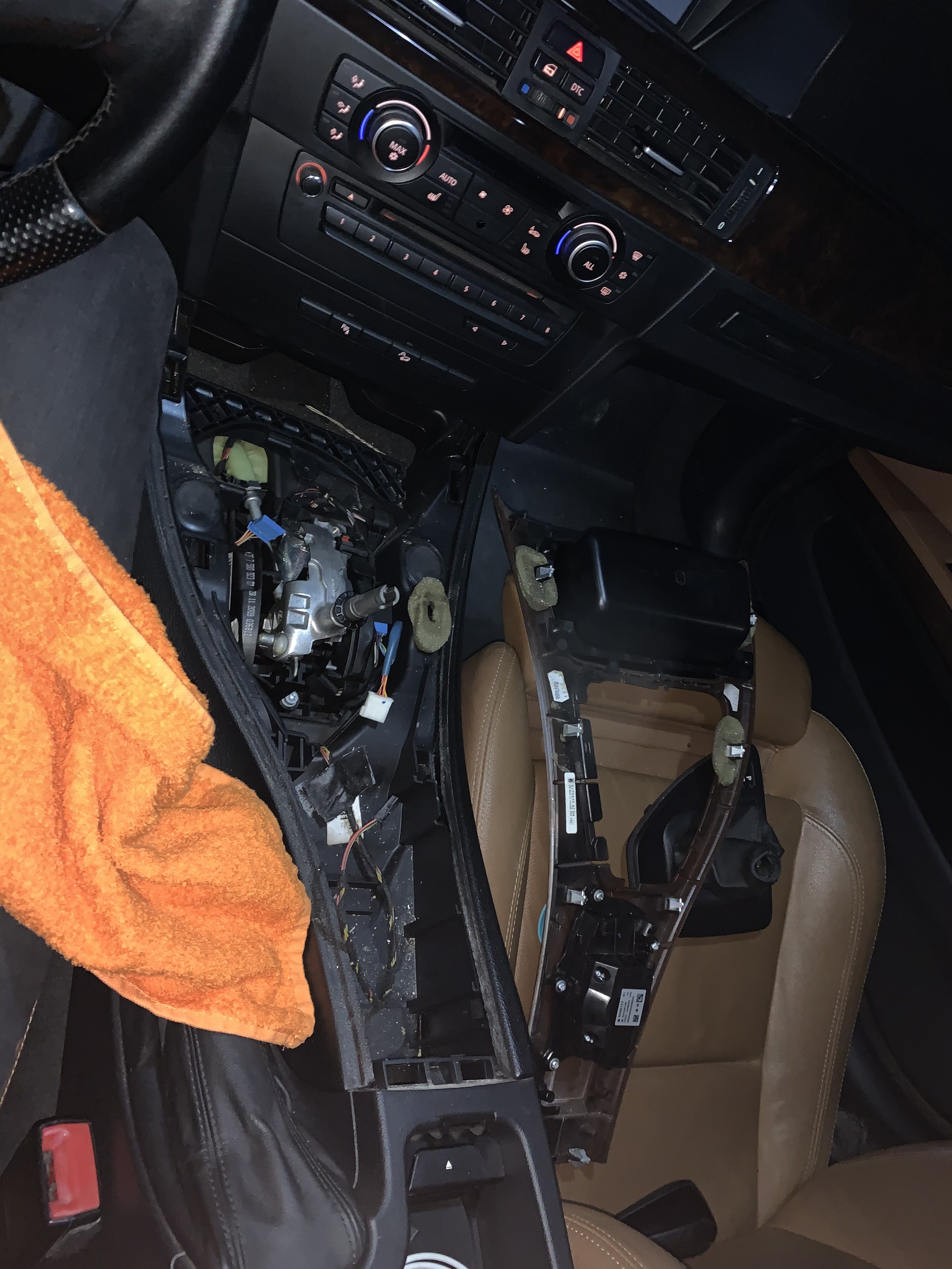

Am facut si prima operatie DIY :D
Am desfacut controller-ul iDrive fiindca nu mergea butonul de meniu, fiind varsata cola pe el mai demult.
A fost destul de usor tot procesul: am desfacut consola centrala, am desurubat controllerul de pe connsola cu Torx T20 si l-am desfacut cu T8. Apoi am pus apa fierbinte intr-o oala si am pus butoanele + suportul de la butoane in ea ca sa se omogenizeze din nou zaharul vechi uscat, apoi am pus sub jet de apa, am uscat cu feonul si toate merg ca noi acum.
Daca vrea cineva sa faca aceeasi procedura (mie mi-a luat aproximativ 1h) aici aveti link catre instructiuni:
- desfacere consola centrala:
- desfacere controller iDrive: https://www.e90post.com/forums/showthread.php?t=1192027

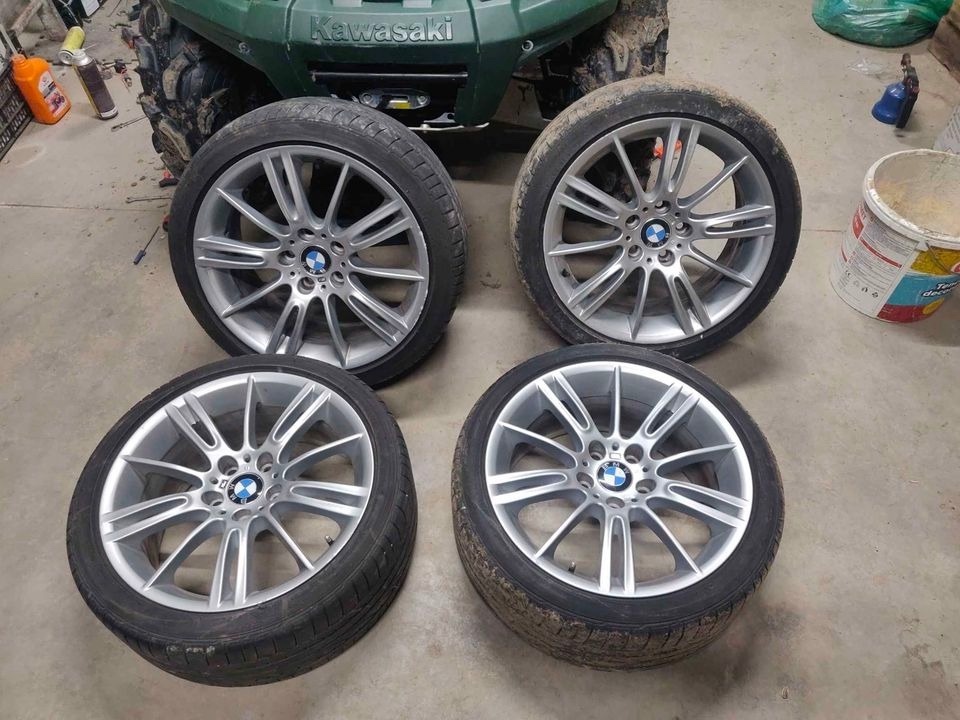

Dar am reusit sa iau astazi o pereche de Style 193 in stare super buna. Jantele cu care a venit masina din fabrica, conform Bimmer Work :D

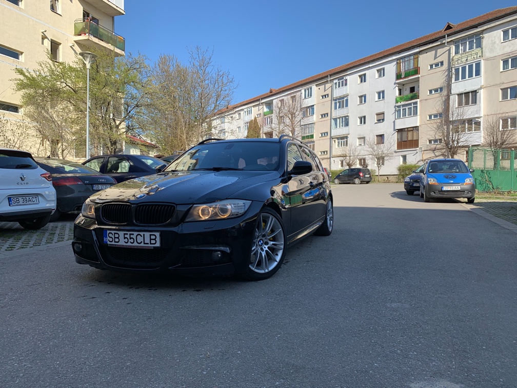

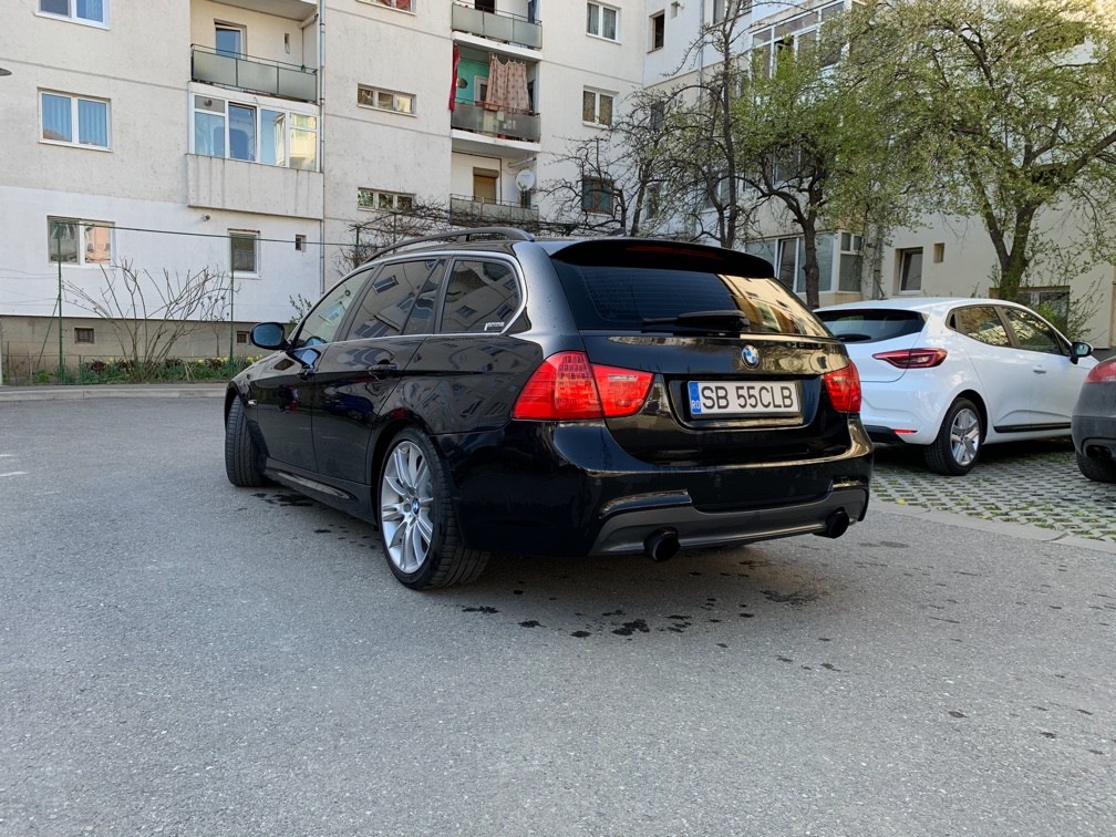

Am pus rotile de vara. Masina si-a schimbat total dinamicitatea, sta mult mai bine pe curbe si parca e mai lipita de sosea, desi anvelopele nu mai au foarte mult profil. Sunt Bridgestone Potenza RE050A (runflat) 225/40 R18 pe fata si 255/35 R18 pe spate.
Si am inlocuit becurile de la angel eyes, erau niste leduri albe replici de "LUX Angel Eyes". Ma enerva ca nu se vedea decat cercul din interior... acum se vad ambele cercuri mai ok. Becurile le-am inlocuit cu Philips H8 12V 35W cu tenta galbuie, OEM.
Evacuarea m-am hotarat sa o mai las asa o perioada fiindca nu ma mai deranjeaza asa tare si ma satisface puterea in plus :D
