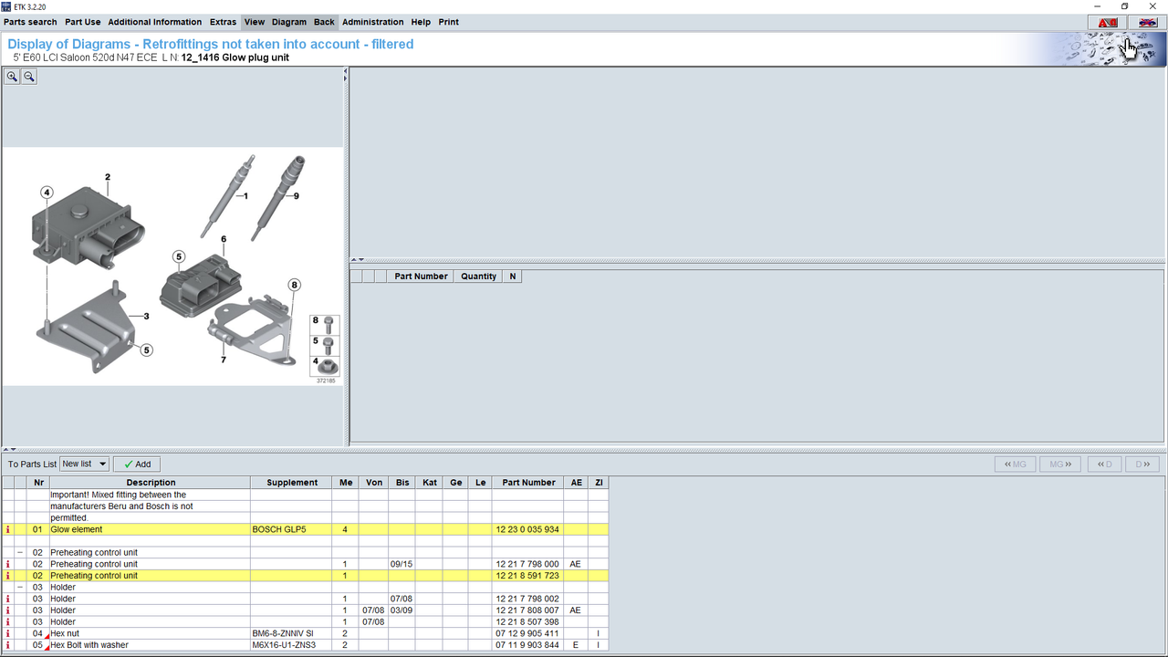

Pentru releu bujii ai nevoie de 12218591723 sau gse105 de la beru. Recomand OE, eu l-am schimbat acum 5 ani la e60 si inca e in regula. Grija mare cu ele ca se confunda cu cele pentru m47.
Ti-am atasat si un print din BMW ETK
