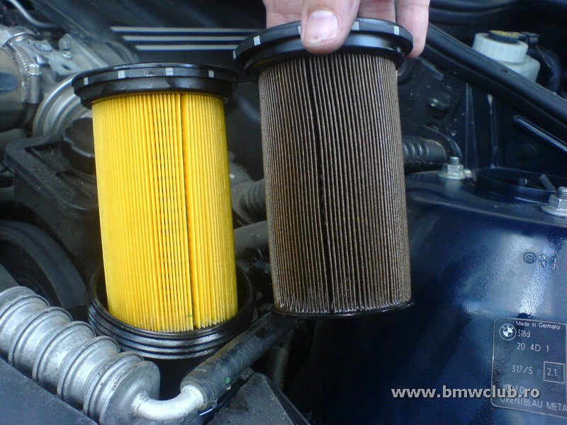

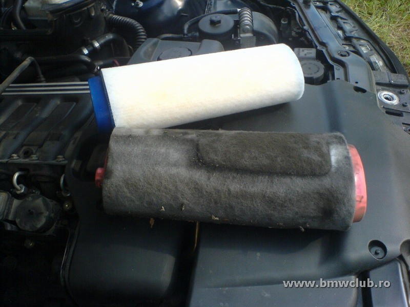

Am reusit, nu pot sa spun ca a fost greu dar nici usor.Oricum fara pasii dati de catre POIUYT nu cred ca aveam nici o sansa. Cat despre schimbat filtru de aer fara sa se dea jos cel de polen, eu zic ca sigur nu se poate. Este un surub sub acest filtru la care se poate ajunge destul de greu,cat despre cel din partea de jos de la filtru de aer pot sa zic ca este imposibil de ajuns daca nu se scoate filtru de polen, acesta e in spatele motorului. Cat despre filtrul de motorina, a fost foarte usor, merge si cu mana daca nu e strans prea tare capacul. Am pus si poze cu diferenta intre filtrul vechi si cel nou.
