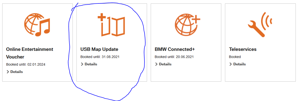

Salut,
Am introdus codul vin pe vin decoder, iar la harta imi spune urmatorul lucru: harta curenta 2017, iar harta se poate updata pana la Road Map EUROPE EVO 2020-3.
Intrebarea mea cum pot sa downloadez aceasta harta si sa o instalez prin USB?
Am nevoie de alte coduri FSC etc? I'm new to Bmw world.
Daca ti-ai facut cont pe connected drive, acolo poti sa vezi daca ai subscriptia pentru update de harti activa sau nu. Daca nu este, atunci da, ai nevoie de cod ca sa faci update. Hartile sunt postate pe forum periodic. Daca platesti pentru subscriptie, poti sa foloseste un tool de pe connecteddrive ca sa-ti faci un stick sau hdd pentru update (desi eu nu am reusit niciodata).
Pentru hartile de pe forum, am nevoie de cod FSC, nu?
Eu am intrebat deoarece la mine au expirat toate la 12.2020, iar vechiul proprietar nu a facut niciun update la masina pana acum.
Ma gandeam ca pot cel putin sa le instalez pe cele din 2020-3, avand masina cod FSC pana in aceasta perioada.
Multumesc
Multumesc
Da iti trebuie cod FSC fie luat din alta parte, fie platesti serviciul de update al hartilor pe Connected Drive, parca 80 euro pe an era si le copiezi direct de la ei, faci download, stick si copiere in masina. In cazul asta codul FSC e inclus.
