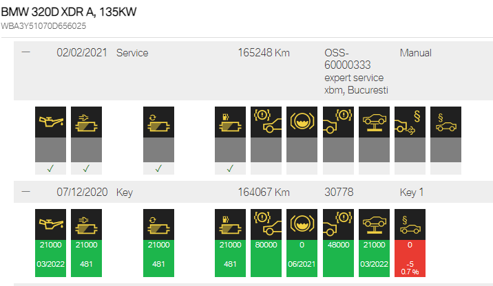

Pai...vad km masinii, vad bife puse la ce s-a facut. Da, nu vad cu verde numarul de km pana la urmatoarele schimburi.
Sau poate nu stiu eu sa interpretez?
Pai si care sunt? :)) Din moment ce am masina de nici o luna, evident ca nu stiu inca ce si cum.
