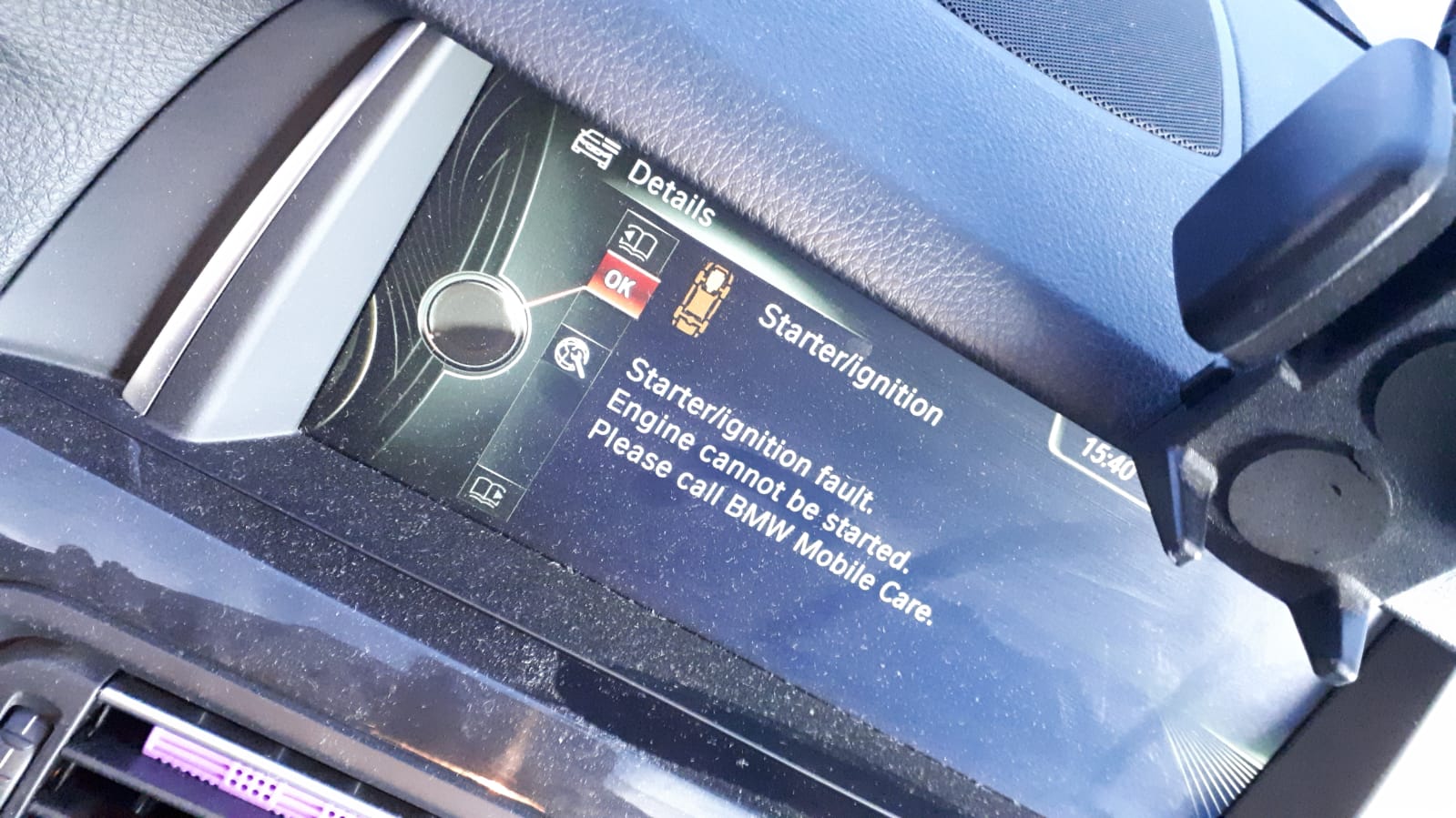

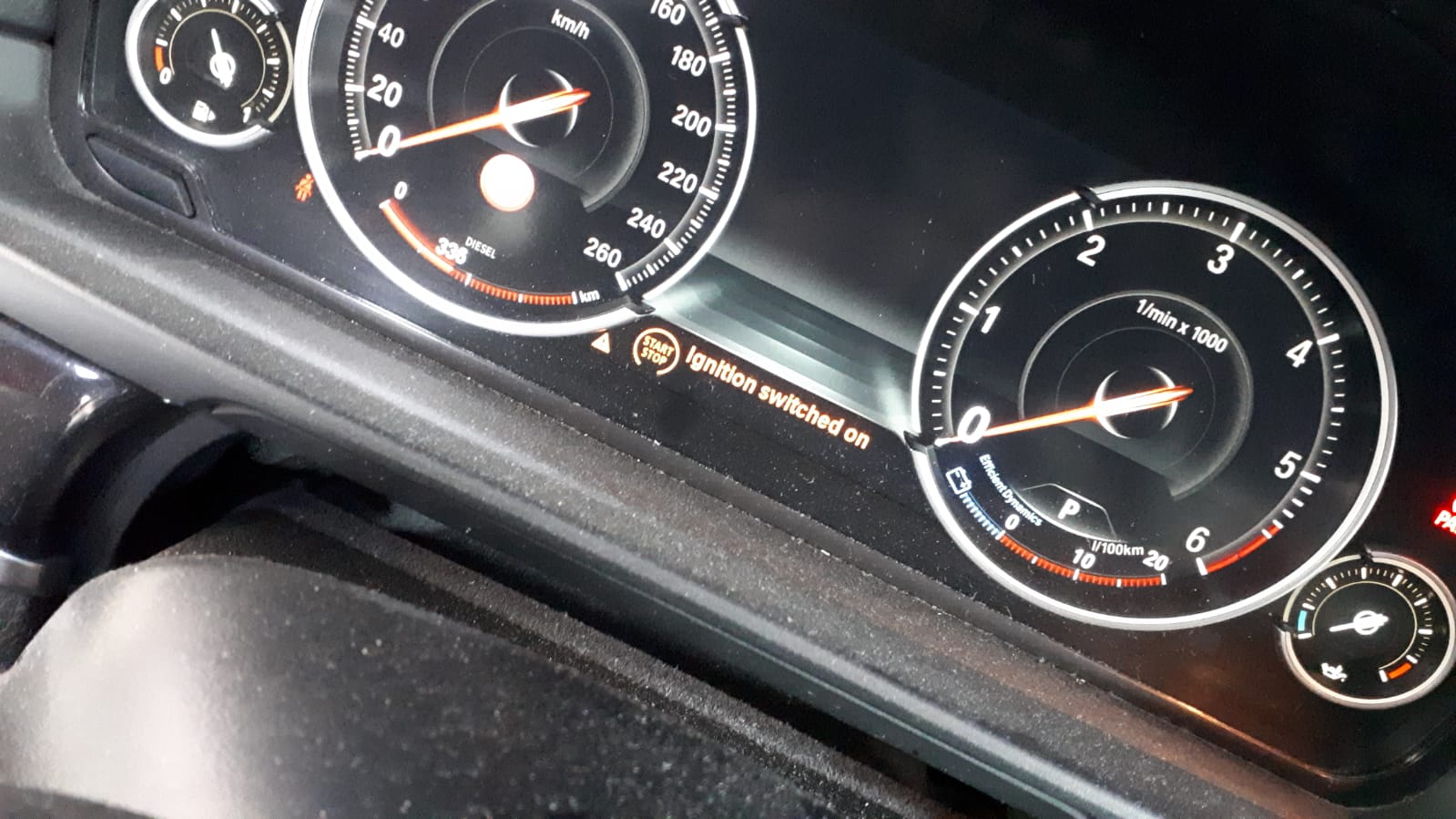

Salutari,
Dupa un drum de 100 km masina a fost oprita peste noapte iar a doua zi a indicat eroarea din pozele atasate. Masina are 206 k km si pana acum nu am avut probleme cu pornirea. In weekend voi da scuturile jos si voi verifica cablaje, sigurante si in ultima faza dat jos electromotorul. Bateria are 12 V, am incerca si sa o pornesc cu cabluri de pe alta masina si nimic, pun contactul, iar cand apas butonul de pornire face un click pe undeva (un releu probabil) si apare eroarea. Aveti recomandari sau v-ati lovit de aceasta problema? Orice sfat este binevenit.
Salut,
Revin cu detalii: masina dupa 3 zile a pornit fara probleme. Am dat scuturile jos cu scopul de a verifica cablurile, sa nu fie ceva slabit. Am descoperit ca bobina era fisurata si la verificarea suruburilor s-a rupt o bucata din ea, o bucata de compozit/ plastic, ala de tine suruburile de alimentare electrica fixate (material obosit, sistemul start-stop isi spune cuvantul). Am cautat si am gasit bobina de Bosch cu urmatorul cod: 2 339 305 013 - dupa codul de Bosch de pe electromotor nu am gasit piese de schimb: 0 001 148 509! Am inlocuito si acum sper sa nu se mai strice prea curand!
