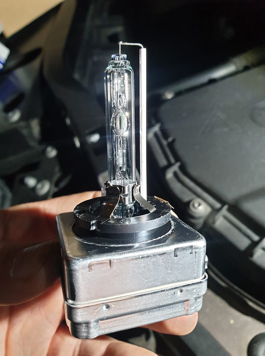

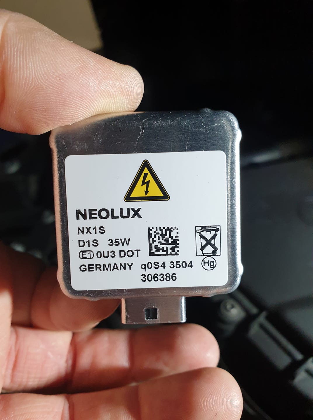

1. Am cumparat si incercat 2 becuri, cica sunt nemtesti produse de Osram, nu merge niciunul . Dupa ce opresc motorul se aude si un zgomot ciudat in zona farului, un fel de piuit/tacanit. Becurile par de calitate, identice cu cel de pe masina. Poate fi si balastul de vina? Becurile noi sunt Neolux...
2. New update: merg toate becurile, merge si becul meu, e doar afumat, nu ars, le-am probat pe toate la farul functional. Deci, daca e cineva interesat, am 2 becuri noi de vanzare si eu caut sa cumpar balast pt Bmw X3 F25 din 2012. Toate bune!

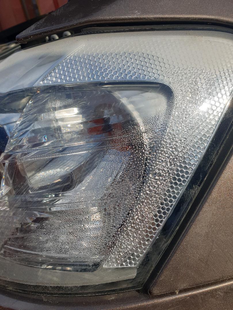

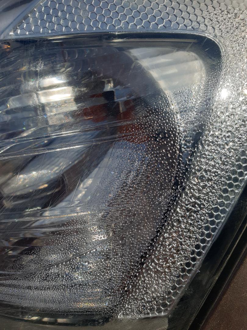

Problema mea cu Balastul Xenon ars s-a datorat condensului care se formeaza in far si se scurge fix in Balast, prin mufe. Cum naiba scap de condensul asta, farul nu a fost lovit, spart, doar am pus folie de protectie pe ele. Azi am modificat putin capacele becurilor sa etanseze putin mai bine. Vedem de maine, dar tot nu cred ca s-a rezolvat! Farul arata ca in pozele atasate! Toate bune!
1612033551[/url]' post='2536053']
Salutare din nou,
Inainte sa pui folie,faceau condens?
