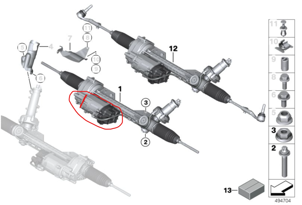

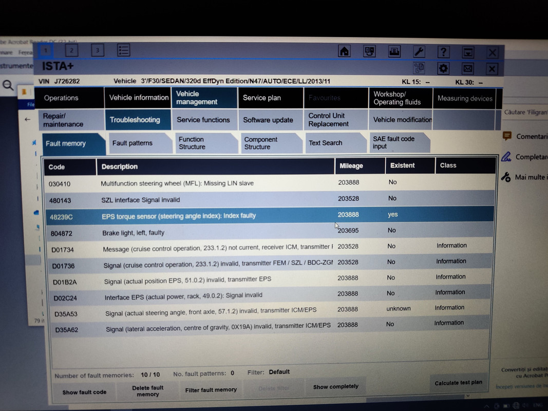

Salut,
Dupa 2 luni de stationare, ieri am vrut sa plec cu masina. La pornire eroare: "Driving stabilisation" + Nu a putut calcula presiunea din roti. Am lasat-o 5 minute asa, oprit, pornit, nu a mai aparut eroarea. Drive, plecare in fata, totul ok. Virez stanga-dreapta, incepe sa se auda un motoras mergand in gol (cand virez stanga) si un troscanit cand virez dreapta. Dupa 3-4 reprize asa, apare din nou eroarea "Driving stabilisation".
Video: https://photos.app.goo.gl/LPYVeDqLtGkLnQJ36
Din ce am citit si pe alte forumuri, poate sa fie vreun sensor defect (presiune roti) care taie si partea de servo?
Imi e greu sa cred ca ar fi picat caseta de directie.
Bateria? De la faptul ca a stat 2 luni pe dreapta.
Masina e deja programata la service, doar ca trebuie sa rezolv problema cu platforma ca nu pot vira stanga-dreapta.

Poate a picat fulia de pe vibrochen
Mersi pentru sfat, doar ca am sunat si nu e rechemare pe caseta...
M-am programat la ei sa faca o diagnoza si dupa vad ce imi spun.
Daca s-au rupt suruburile la pornire (cauze multiple, oxidare etc), e posibil sa imi spuna ca ei nu schimba componente minore si ca trebuie toata caseta?
Daca se rupeau in mers, intelegeam, poate era afectata si caseta de directie, dar stand pe loc asa? Mi se pare destul de ciudat in continuare.
Am tot cautat pe forum si vad ca au mai existat probleme cu suruburile la caseta de directie. Unele masini au rechemare, altele nu.
