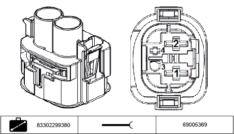

Salut baieti, stiti cumva codul de piesa pentru mufa ce vine pe mototul de la volanul ajustabil electric pentru F01/07/f10?
Mie imi trebuie mama care se cupleaza in mufa asta si care se duce in Footwell Module s-l1600.jpg
Am incercat RealOem si NewTis dar nu o gasesc pe nicaieri, nici macar cablul de cumparat cu totul :(
merci
Salut
codul de piesa este in coltul stanga jos.
Sigur 83302299380 nu este codul piesei.
Ce are nevoie e gen 61131378107, dar cu 4 pol.

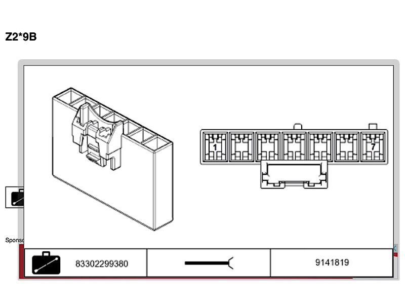

poate ne spui codul mufei(conectorului) din poza.

conectorii nu apar in ETK/EPC sau alte site-uri gen RealOEM, se comanda direct in sistemul de piese BMW la orice dealer.
Conectori, mufe, pini si cabluri apar si pe realoem, si pe alte site-uri de gen, pe bucati sau gata ansamblate.
Ca si pini,daca achizitioneaza conectorul *gol* va avea nevoie de pini cu unul din cele 3 coduri(depinde de pinii mufei de imperechere ) : 61131376202 sau 61131376204 sau 61131376206

Acela este codul, nu il vei gasi online sau in EPC dar daca mergi la un dealer BMW il poti comanda.
