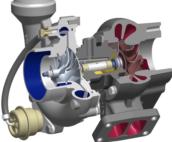

Axul din mijloc are 2 simeringuri . La tine s a stricat ala din stanga,si a aruncat tot uleiul in intercooler si admisie.Mecanicul ala e un dobitoc,turbina trebuie reconditionata.
