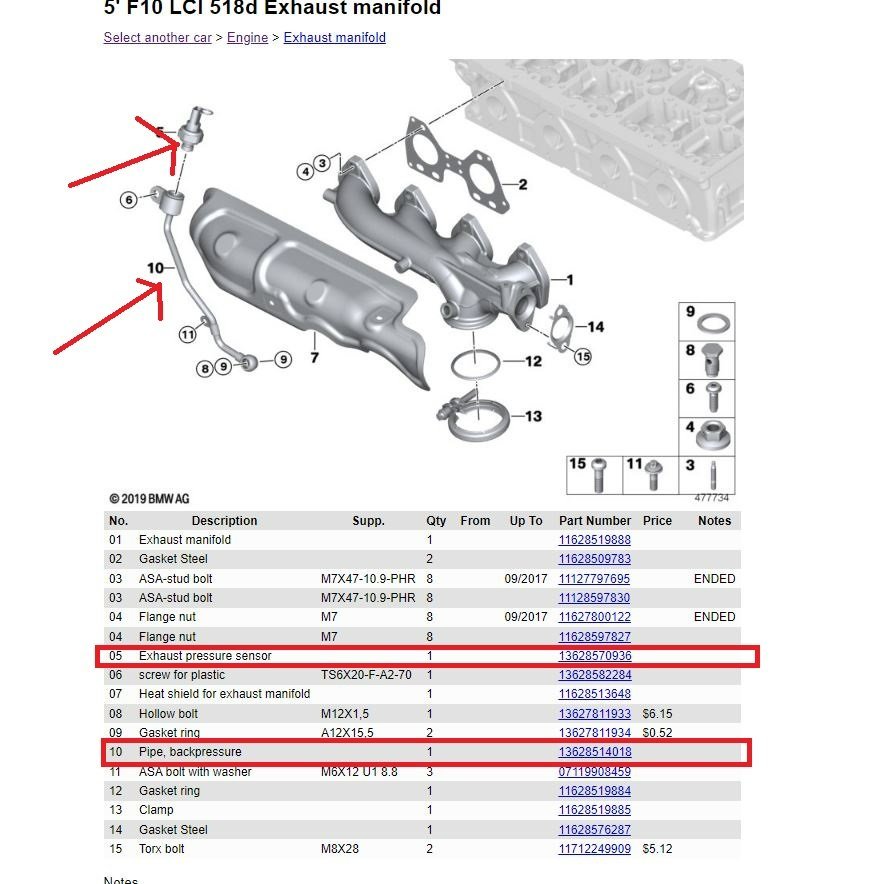

Da am rezolvat, la mine nu a fost nici de la filtrul de aer, nici de la MAF sau MAP. A fost conducta care pleaca din galeria de evacuare catre senzorul de presiune gaze evacuare. Acea conducta era efectiv blocata cu cenusa, la fel si intrarea in senzor. Le-am curatat si nici pana acum nu am mai avut probleme.
Gasesti in imagine reperele:

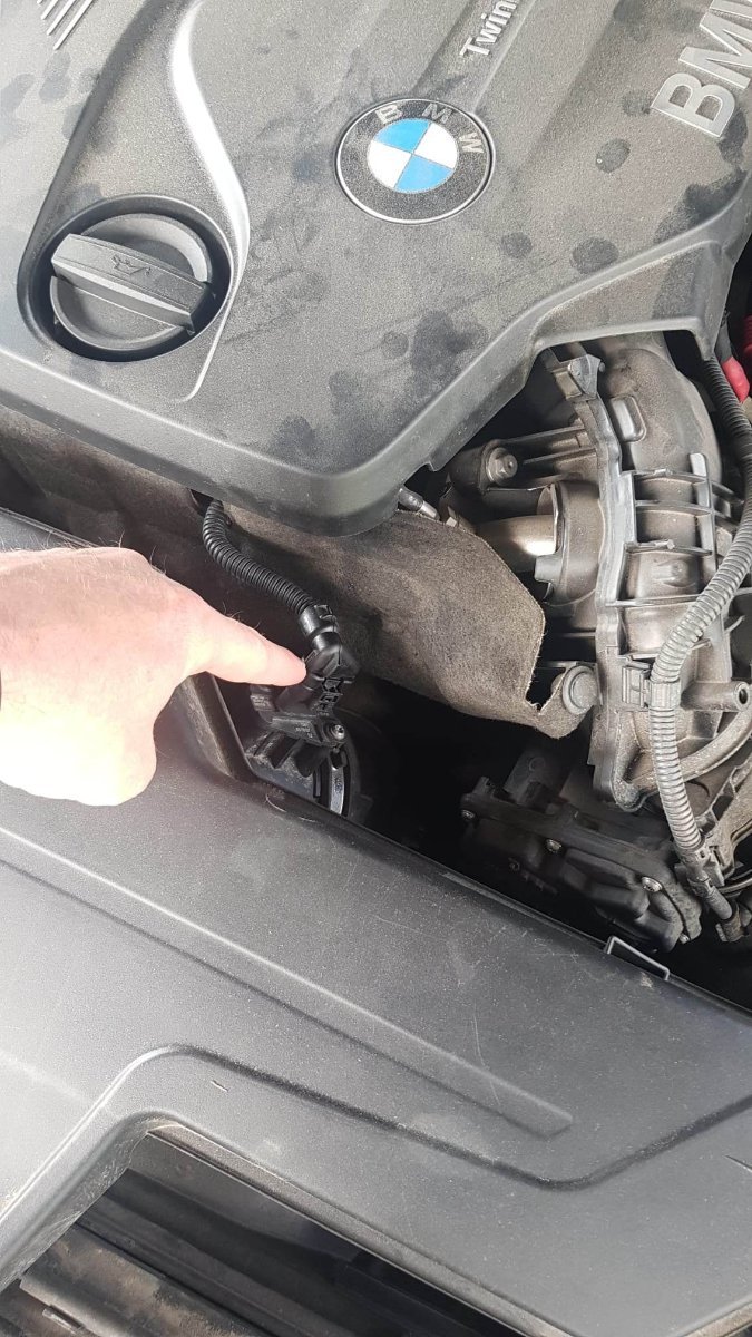

Cineva s-a intalnit cu urmatoarea problema?

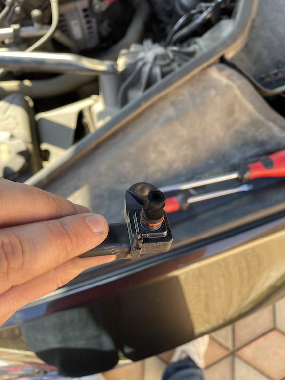

Motorina sau ulei foarte curat la senzorul de presiune aer.cred ca am spus corect.atasez poza cu senzorul.de unde poate fi? ,intercoolerul e curat s-a uitat mecanicul in fata mea.se poate sa trimita motorina prin cablaj la o piesa electrica adica senzor?model f30 2015 318d.
Edited by alex 1975
Aia e mufa de la debitmetru,verifica mansonul de cauciuc sa nu fie rupt.
Desfaci colierul ala mare si cureti si uleiul din interior(sigur ai ulei acolo.)Cam la toate marginea unde stringe colierul este rupta pt ca nu stiu sa schimbe filtrul de aer,si trag de ele aiurea.
Cel mai bine ,scoti carcasa filtrului cu totul,verifici,cureti si pui la loc.
