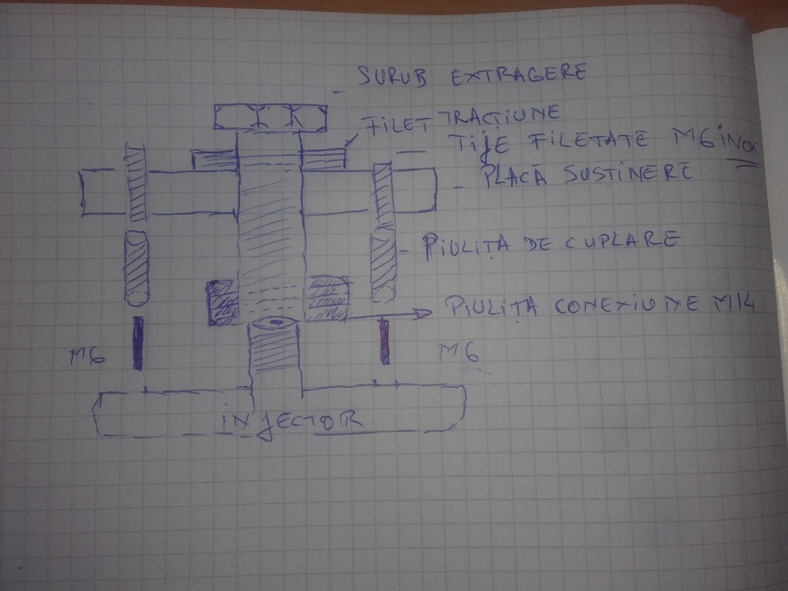

vreau sa construiesc o presa ptr injectoare cu care sa ridic injectoarele 1cm cat sa le deblochez din calamina pe urma sa continui cu un extractor de injectoare, eu am un ciocan inertial facut ptr extras fuzete dar daca trag cu ala posibil sa dezmembrez si injectorul....
ok? happy?
Stai linistit. Nu se demembreaza nici un injector..
Daca reusesti sa faci o scula care sa o bagi sub piulita cea mare de pe capatul injectorului si cu un slide-hammer tragi in sus pe directia injectorului. Daca e sa iasa iese.
Am facut e o incercare de scula, dar nu am apucat sa o folosesc.
O sa pun o poza aici..
Si eu m-am gandit la ce ai desenat tu numai ca esti foarte limitat de spatiu si mai ales nu stii in ce directie o sa tragi de capul injectorului, considerand faptul ca nu pre poti sa masori paralelismul sculei sa fie la 90 grade.. injectorul e lung; daca nu tragi drept nu o sa isi dea drumul..

Boaska, pentru ca mi-ai dat idei, tu vrei sa tragi de injector cu ciocanul ala legandu-l pe returul injectorului dupa ce in prealabil il slabesti din scaun cu scula desenata?
Edited by bimmer90f30
  • Downvote 1

Pe turul injectorului se monteaza trusa nu pe retur, desfaci conducata de motorina si montezi piulita de cuplare cu tija de culisare
Edited by BOASKA
Eu asa ceva am gandit, numai ca nu am folosit inca. :scratchhead:
Tot ce se vede in poza ca a fost polizat din "scula" a fost facut pentru a incapea in jurul injectorului avand in vedere lipsa de spatiu..
Gaurile mici din spate au fost facute pentru a face o clama suplimentara care stransa prin fmgaurile alea mici sa tina injectorul in talpa aia plata cand il trag in sus cu ciocanul.
Asta e ce am avut la indemana.
"Tabla" aia e de cam 5-6mm.
  • Downvote 1
