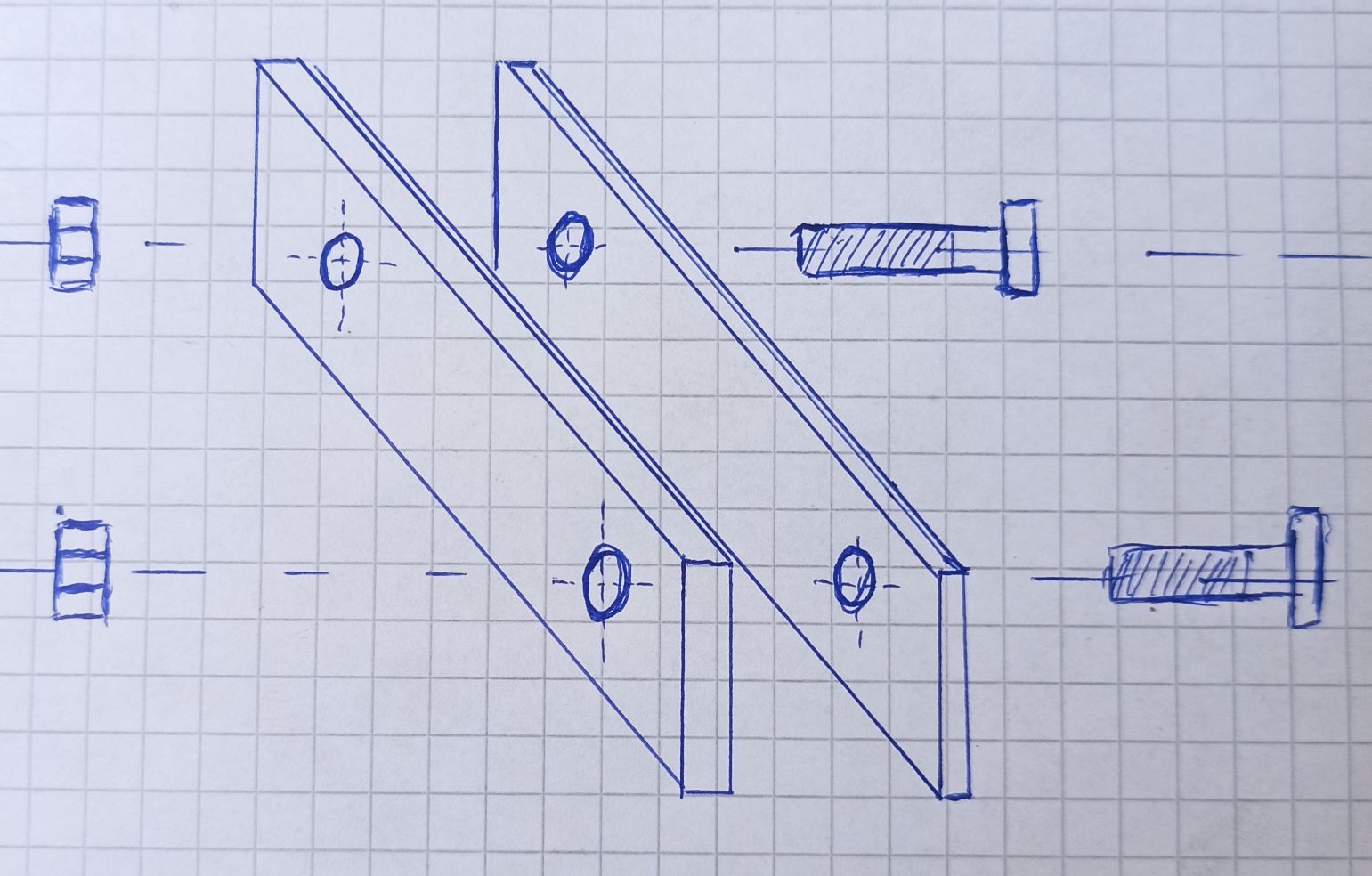

Eu as avea o altfel de abordare, mai neortodoxa.
Am urmarit clipurile video, am urmarit si evolutia de tip "update" si am sentimentul ca de la un zgomot specific de saboti frana de mana "imprastiati" ai ajuns acum la "SF".
Ma amuza tehnica asta forumistica ..."schimba aia si daca tot asa, atunci schimba cealalta". Serios ? Voi aveti masini ? Asa procedati cu ele ?
Apoi, sa ne intelegem, exista piese de masini in diferite grade de uzura si tolerante:
- piese noi
- piese in stare buna
- piese ce prezinta uzuri sau defecte
Degeaba vei inlocui piesele aflate in stare buna gasite pe masina cu altele noi ca cica "sa-ti iei un gand" ...ca uite ca nu ti-l iei ! Sau nu intodeauna !
Oricum frustrant sa cheltuiesti atatia bani, drumuri si manopera si problema sa persiste dar din pacate, in problema asta totul depinde de implicarea si "ochiul" celui care se ocupa.
Recitind intregul "update" ajung la concluzia ca de la numeroasele interventii pe roata respectiva (si de la multitudinea de maini ce au umblat pe acolo) posibil ca defectul initial sa se fi rezolvat dar peste el s-au suprapus intre timp altele (greseli de montaj piese noi, greseli de reglaj, aplicare de idei personale de tip "las' ca stiu eu", etc.)
Sunt prea multe sisteme implicate in dinamica acelei roti si fiecare poate genera simptome ori aparte ori asemanatoare ...de acea eu as lua-o metodic si "babeste".
Ma indoiesc ca "oficial" un service ar efectua abordarea mea "neortodoxa" dar uneori exista variante "pe langa", mai ales in cazuri de SF. ...eventual cu ajutorul unui vecin, amic mai priceput si cu un minim-minim de cunostinte si scule.
Ce as face eu instant in cazul tau @AdrianHH
(nu e nevoie de elevator, rampa sau canal - un cric doar)
- suspendat roata in cauza si demontat
- demontat etrier/suport etrier (fara deconectare furtun flexibil, lichid, aer, aerisiri, prostii)
- demontat disc
- demontat intregul sistem frana de mana (saboti, arculete, etc)
- asigurat undeva capatul cablului frana de mana sa nu se miste aiurea
- montat inapoi disc
- montat inapoi suport etrier si etrier
- confectionat din 2 bucati de platbanda mai grosuțĂŁ (nu stiu, un 4 mm grosime macar), 2 "lamele" prevazute cu gauri la capete astfel incat sa fie aplicate peste furtunul flexibil si prin strangere cu 2 suruburi cu piulita (M6 sau M8) sa "striveasca" controlat furtunul cat sa nu mai treaca lichid prin el (incerc un desen la final/ lungime vreo 50mm, latime un 20mm, grosime macar 4mm, muchiile rotunjite - ceva micut ...si fixat pe furtun pt obturarea interiorului cu grija sa nu frece in ceva ulterior in timpul mersului)
- montat roata si lasat masina pe sol
- asezat in interior (habitaclu), peste maneta frana de mana o haina/ceva incat sa nu apuci sa tragi de frana de mana "din obicei".
Practic acum, dupa aceste operatii, tot sistemul franei de mana e eliminat din ecuatie, frana "de serviciu" (pedala/lichid) e anulat - si asa, cu "frane" doar pe 3 roti iti vezi de ale tale.

- inainte de montarea rotii asigura-te ca etrierul cu pricina nu primeste lichid - pt test, cateva franari din pedala cu masina pe cric pt a se observa ca placutele nu sunt actionate.
