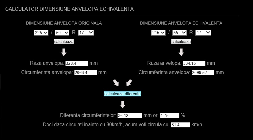

Conform calculatorului de roata de aici, circumferinta rotii este aprox la fel,cu aceasi viteza.Voi pe e60pt ce dimensiune ati opta din cele de mai sus,215 sau 225?
Ma gandesc doar ca daca as opta pt 215 as castiga la consum si la un pic de confort,dar cea mai lata de 225 cu garda mai joasa de 50 ar arata mai bine.Nu am avut niciodata r17 montat.Nu stiu ce sa aleg mai bine,si nu stiu cum ar arata mai bine masina cu garda 50 sau 55...

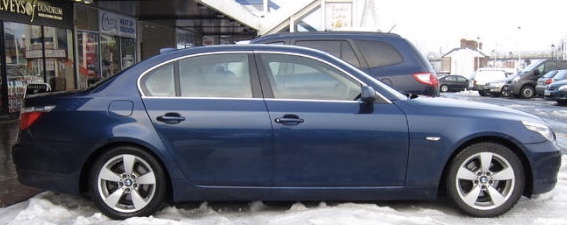

Here you go, 225/50-17 si de iarna si de vara pe 8J, toate 8.
215/55 mi se pare prea ingust pt E60, nici nu cred ca e omologata marimea.
245/45 mi se pare prea lat pt jante de 8J.

Nu prea am poze din profil dar uite cu jantele de iarna 225/50 17
In poze am flanse 15 mm fata si 20 spate.

Cred ca glumesti :)), e asa din cauza zĂŁpezii care e mai multĂŁ ĂŽntre roti sub mașina, uite cat de ridicata e caroseria fata de anvelopa, aia e o mașina cu suspensie standard si uite ce ridicata e.
Crezi ca daca avea de 16 in poza aia era garda mai ridicata? :))
