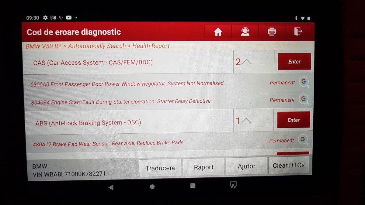

  Am luat un BMW F31 2016,aparent cu motorul blocat.Cauza a fost alternatorul blocat si electromotorul defect.Le-am inlocuit dar acum nu vrea de nici-o culoare sa dea la automat.Atasez codurile de eroare.Sa fie oare din FEM?Am inteles ca acolo este releul de la electromotor.
Un sfat mi-ar fi de mare ajutor.
Va multumesc anticipat!

Asta imi apare in bord

Daca blochezi volanul manual si dupa aceea il deblochezi din buton se deblocheaza volanul?
Daca da, atunci cheia e recunoscuta de antifurt si ar trebui sa vrea porneasca sa dea motorul peste cap.
Daca nu se intampla nimic, adica doar ce ai zis mai sus, vezi ce poti sa faci mai intai, sa mergi la mecanic sa verifice demarorul (eletromotorul..)
Bateria pare vioae? Nu se sting lumini in bord cand apesi butonul sa porneasca?
Sau sa gasesti pe cineva cu un TESTER (laptop) ISTA.
