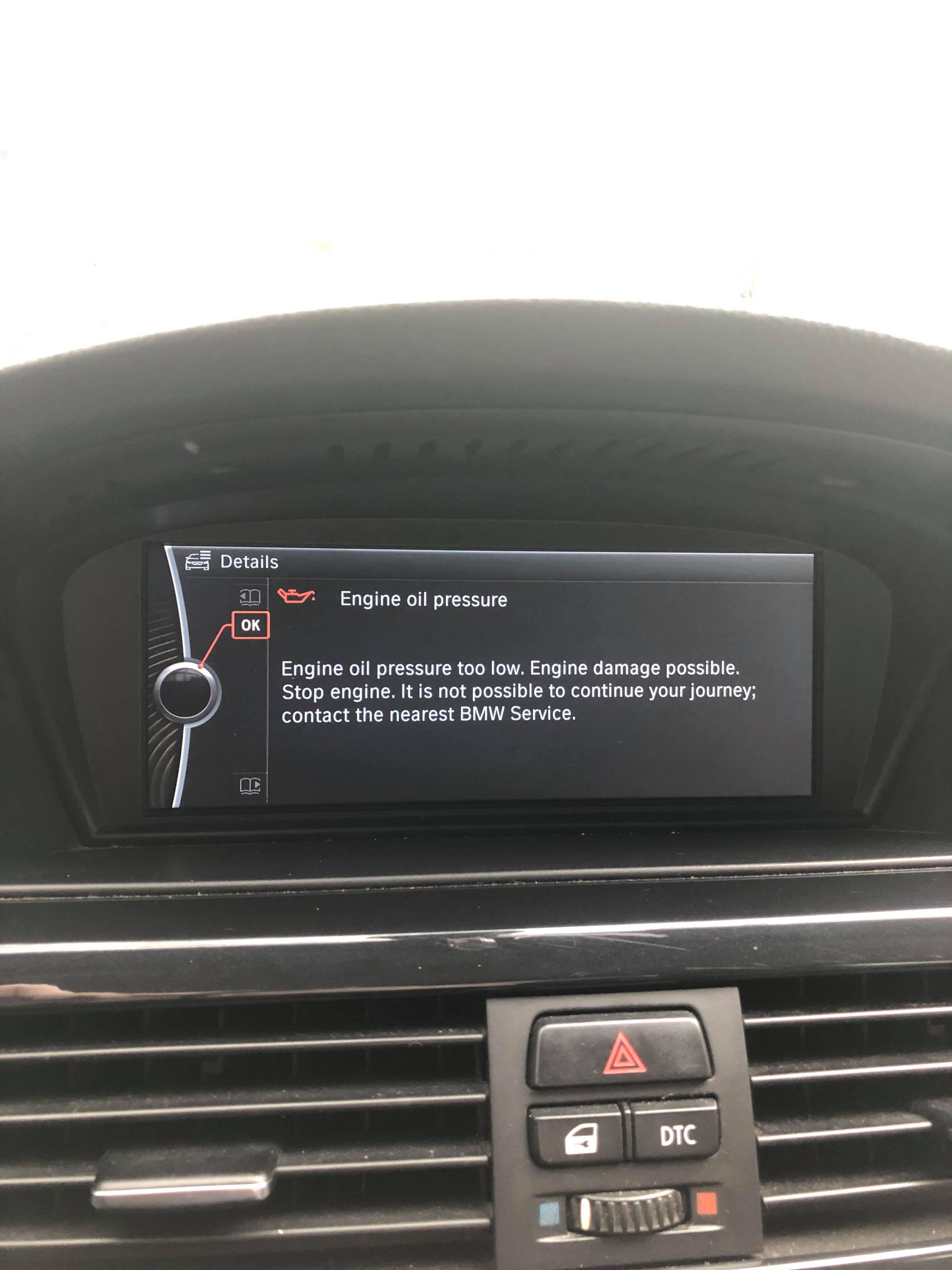

Salutare. Am si eu o problema la un E90 2011 318d 143hp. Din cand in cand imi apare eroarea pe navigatie cu Engine Oil Presure too low. Eroarea a aparut acum ceva saptamani.
Motorul merge perfect, fara sunete ciudate. Azi am schimbat filtrul de ulei (am pus Mahle) cu speranta de a scapa de eroare dar tot a aparut. Eroarea apare deobicei cand merg mai tare (trec de 2500-3000 de ture) dar nu este o regula.
Uneori apare si cand masina sta pe loc.
Intrebarea mea e de la ce poate sa fie ? Este posibil sa fie doar o eroare ramasa si se poate sterge ? Multumesc

Ai schimbat si tipul de ulei cand l-ai pus in masina ?
Am uitat sa mentionez ca eroarea a aparut dupa ce am pus ulei polytron. Dupa am schimbat polytronul cu un ulei BMW si atunci am schimbat iar filtrul.
Azi nu am schimbat iar uleiul cand am pus filtrul

ai uitat sa mentionezi tocmai ceea ce trebuia mentionat. Ce ulei ai pus acum, "un ulei BMW" poate fi oricare din gama lor? Ce ulei era cel de la Polytron, ce specificatii are?
Spor.
Pune ulei BMW 5w30 full synthetic long life si nu ai treaba. Verifica si pompa de ulei pe diagnoza ISTA.
Acuma s-ar putea sa aiba treaba, dupa ce a pus un ulei... (necunoscut?)

Trebuie verificata presiunea uleiului cu un tester. Oricum trb sa pui un tester ca sa ii stergi eroarea, tot atunci verifici si presiunea. Sa n.ai presiune de ulei e cam cel mai fatal lucru la un motor.
Eu cred ca dupa ce ai schimbat din nou uleiul cu ce trebuie si-a revenit si presiunea, dar eroarea tot iti apare pentru ca nu i.ai dat delete.
Explica-mi si mie de ce eroarea de presiune a uleiului nu ar trebui sa dispara o data cu atingerea presiunii optime/minime la orice regim de functionare al motorului!? De ce ar trebui stearsa sau sa fie memorata?
Eu sunt de parere ca eroare de presiune de ulei NU este una care sa necesite stergere.
NU ramane memorata nicaieri ca sa trebuiasca stearsa.
Acelasi lucru ca si ulei insuficient in baia de ulei! NU ramane memorat.. DAR e grav sa mergi cu ulei sub nivelul minim..
In schimb, da este moartea motorului cu, cat apare mai des presiune ulei sau tot ce e legat de ulei.
motorul E90 M47, 453245km nu a reclamat in viata lui eroare de presiune de ulei.
Are inca pompa originala.
