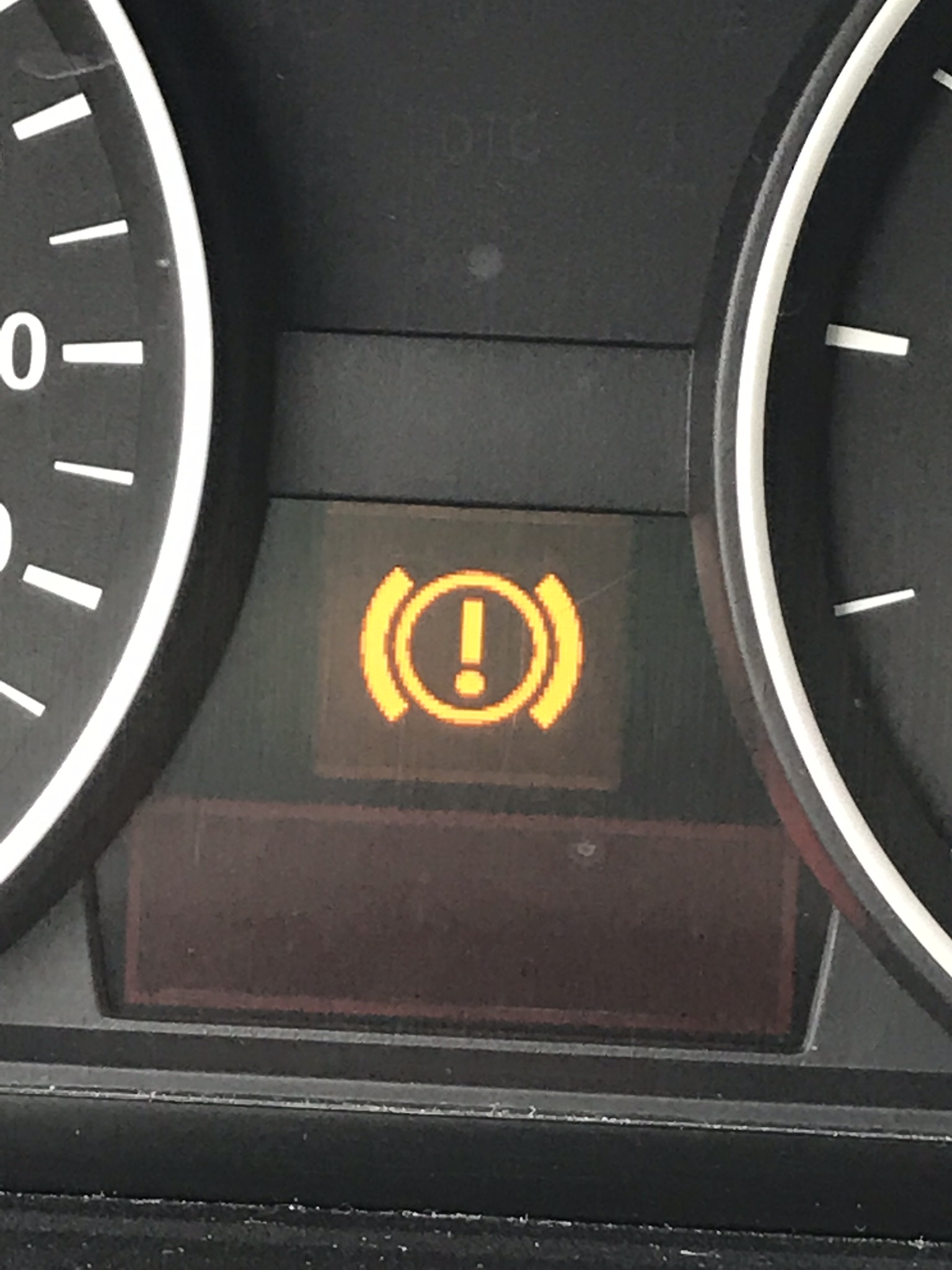

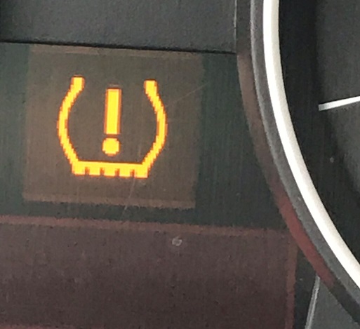

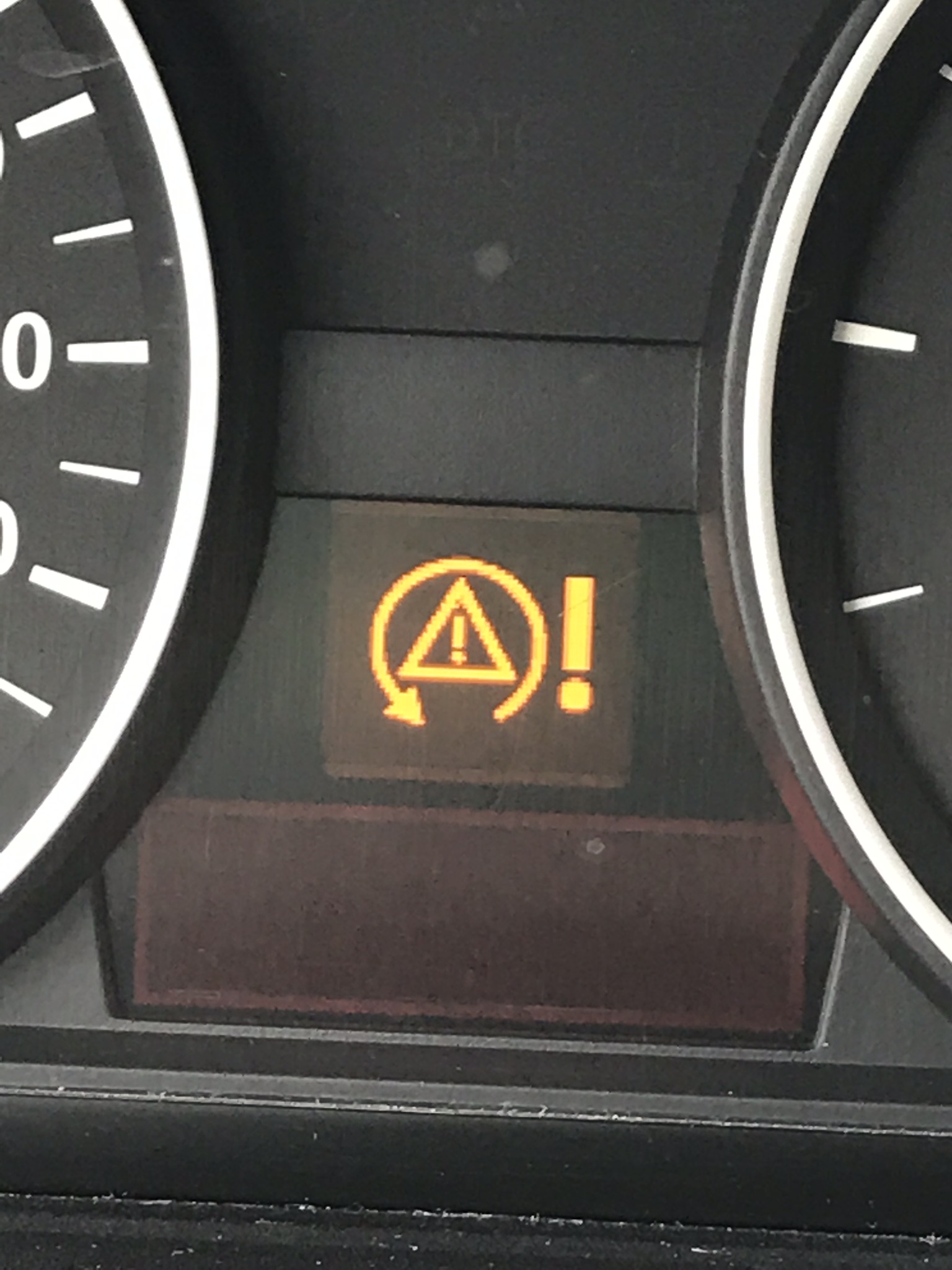

Salutare ! De ceva vreme intampin la masina mea (BMW e90, 2k diesel, 177cp) o problema legata de sistemul DTC. Problema consta in aprinderea martorului absolut aleatoriu, iar daca il dezactivez, la viteza de autostrada (peste 100 km/h) pe la ga martorul de DTC dezactivat, mai apar in bord inca 2 martori (abs si semnul exclamarii cu galben). Am fost la un service, acolo unde au iesit cu masina pe strada si tester dedicat pe ea. Spun ei ca valorile citite sunt normale, iar sistemul DTC da erori aleatorii. S-a mai confruntat cineva cu problema asta ? Ma puteti directiona catre o cale de rezolvare rezonabila dpdv financiar ? Multumesc anticipat !
Am patit si eu aceasi chestie. Mi s-au aprins toti martorii atasati mai jos deodata. M-am panica putin, am tras pe dreapta, oprit motorul si la repornire nu am mai avut nici o problema. In aceasi zi, dupa aproximativ 200 de km de autostrada am intrat pe o portiune cu 80 km/h limita din cauya unor constructii. Cand sa schimb banda, simt ca si cum ar fi blocat volanul. Eram destul de aproape de destinatie si am continuat asa, cu volanul care se invartea foarte greoi. Am dus masina la mecanic si am aflat ca fulia a fost de vina si am schimbat-o. Chestia e ca dupa vreo luna de la incident mi s-au aprins din nou acesti martori chiar cand am pornit masina, am oprit motorul, repornit si nu am mai avut treaba de atunci... Nu stiu sa zic daca acesti 3 martori si ruperea fuliei au fost coincidenta, dar nu prea cred.
