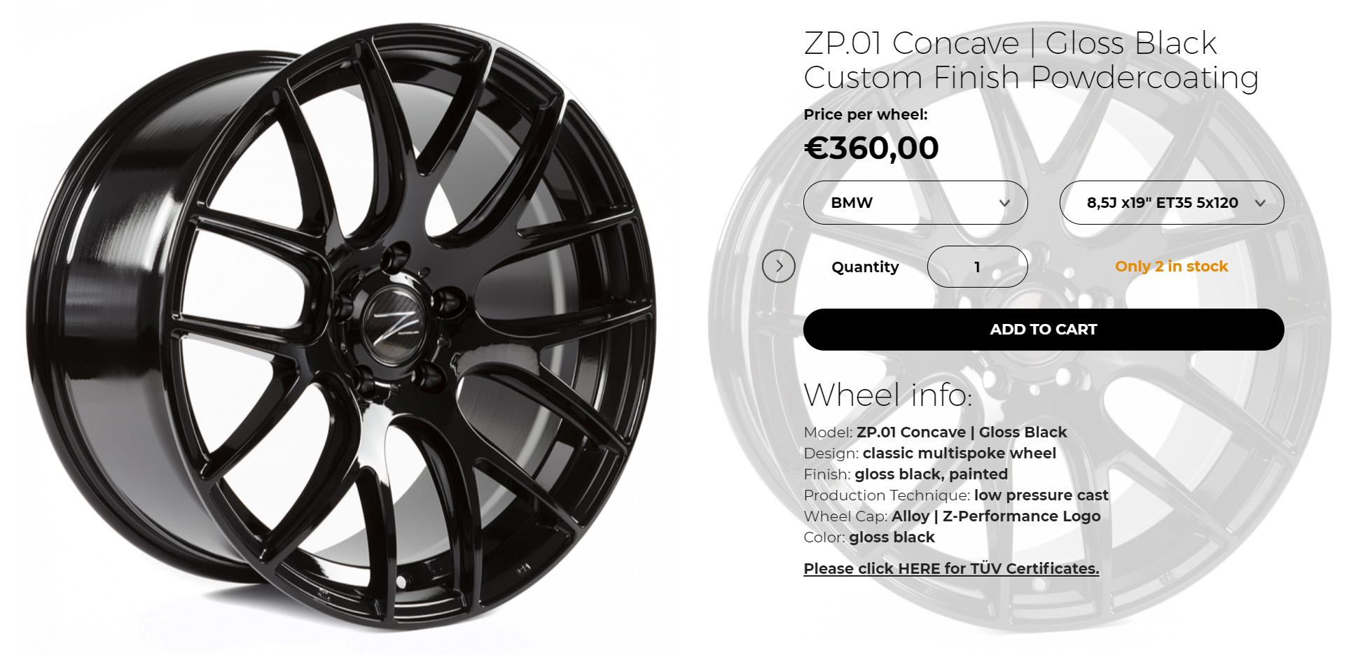

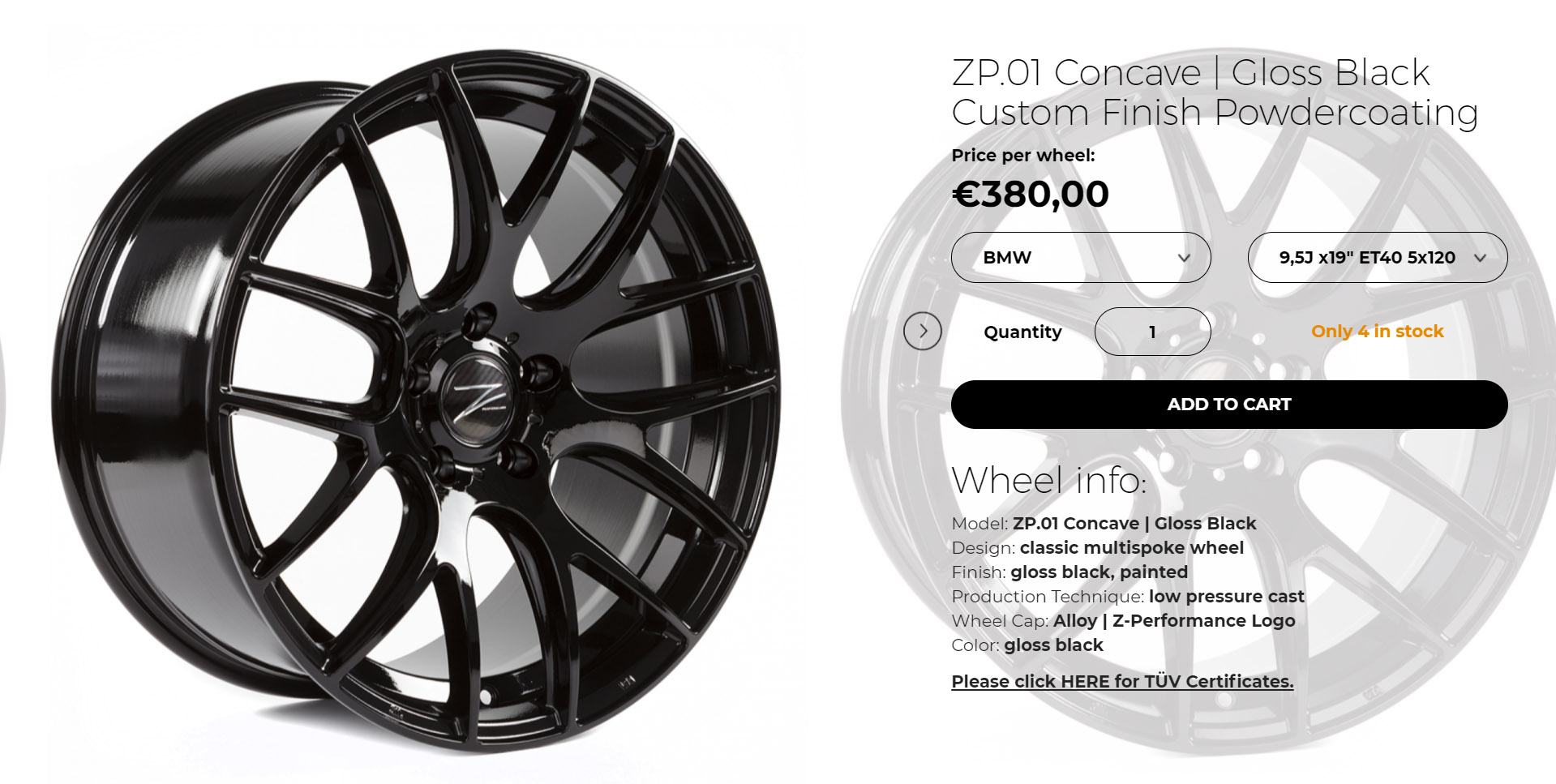

E vorba de un BMW Seria 640d Gran Coupe, facelift, 2015 . Am atasat poza cu datele tehnice (gasite online) . Vreau sa iau jante pe 19" insa la cele de pe spate nu am gasit chiar aceleasi caracteristici. J-ul e mai mare cu 0.5 si aici vreau sa stiu daca e o problema
Jante fata : (am atasat poza) 8.5J x19" ET35 5x120
Jante spate : (am atasat poza) 9.5J x19" ET40 5x120

Dimensiunile anvelopelor sunt cele indicate pentru F06 19" staggered: 245/40R19 >94Y fata, 275/35R19 >96Y spate.
Cu o observatie: ar trebuie sa cauti si pentru fata anvelope cu index de viteza "Y" in loc de "W". Dar, atat timp cat nu o sa circuli cu mai mult de 270 Km/h, este acceptabil si "W".
In ceea ce priveste jantele, ET-ul acestora trebuie privit intotdeauna numai in relatie cu latimea lor.
In fata ai latimea stoc (8.5"), iar diferenta de offset este de numai 2mm. Sigur va fi OK.
In spate, jantele sunt mai late decat stoc (9.5" vs 9.0") iar offset-ul este cu 4mm mai mic (40 vs. 44). In consecinta, marginea exterioara va fi cu 11.3mm mai apropiata de aripa, in timp ce marginea interioara cu 2.4mm mai spre centrul masinii. (sper ca am calculat corect)
Spre interior esti OK, diferenta este neglijabila.
Teoretic, ar trebui sa fii OK si in ceea ce priveste marginea exterioara (interferenta roata - aripa), dar nu exista nicio garantie in acest sens, decat daca altcineva a mai testat acest set-up pe o masina identica.
