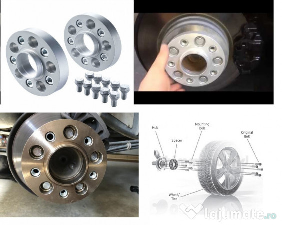

Iti trebuie 3cm pe spate si 2cm pe fata , fix ca cele din imagini , ai grija sa fie dedicate , sa nu joace pe fuzeta , sa fie fixe asa cum stau jantele ! ... fara inele sau alte chestii !
Asa de late pe spate ? eu cred ca o sa atinga de aripa la dimensiunea aia. cred ca mai mult de 15 sau maxim 20 nu pot pune pe spate . am luat distantiere care au modificarile acelea pt a veni pe centrul rotii,dar fara acele suruburi de prindere
suplimentare pe langa prezoane . Sunt ok pana akm. am facut vreo 200 km cu ele si se comporta fain aceste distantiere. Sper sa nu am probleme pe viitor cu ele.
pe spate am comandat de 10 distantierele .
  • Downvote 1
