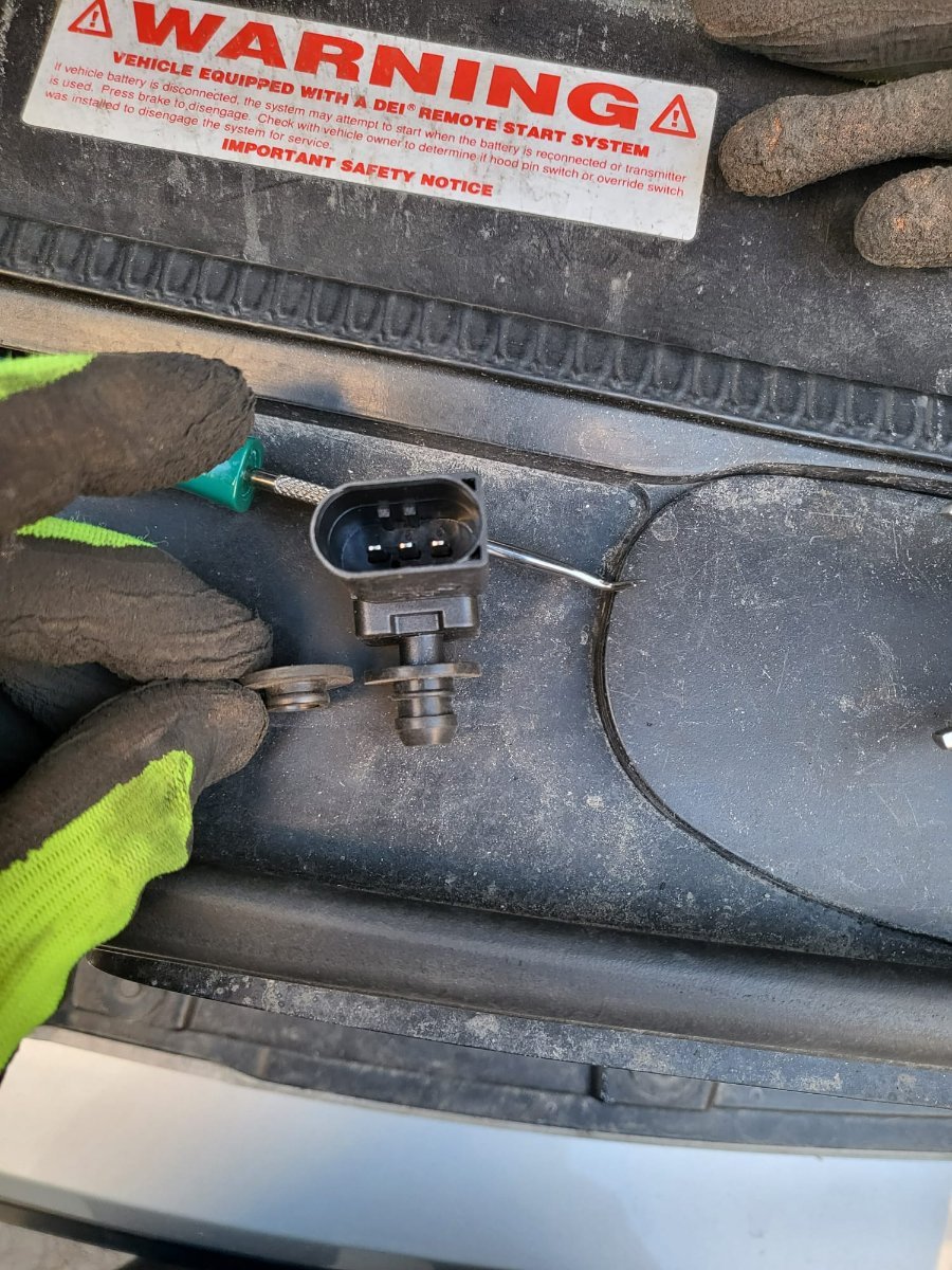

Am zis aseara sa schimb senzorul ala de presiune pt ca deja ma astepta de cateva sapt sa il pun.
M-am apucat de treaba stiind ca e ceva simplu, dau jos capacele de frumusete ale motorului, scot senzorul, pun senzorul.
Desfacut capacele, scos senzorul dar a iesit fara garnitura asa ca am zis sa trag de ea sa o scot, a iesit jumatate, cealalta a cazut in galeria de admisie.
Bonus level!
Cum nu prea era de pornit motorul cu minunatia aia prin galerie am dat jos si galeria de admisie si am gasit bucata cazuta
Toate astea se intamplau in parcarea din fata blocului spre minunarea vecinilor curiosi care veneau sa ma intrebe de ce fac motorul bucati 🙂
Toate bune si frumoase acum, scos galeria, gasit bucata lipsa, pus galeria si restul chestiilor inapoi fara alte evenimente si i-am dat cheie ... a pornit fara nici macar sa zica pas.
Am pus diagnoza, sters erorile aparute in urma deconectarii diversilor senzori si i-am dat talpa peste 2000rpm ca vad daca mai apare eroarea de la care a a pornit toata saga asta ... eroarea a reaparut, nu senzorul era problema, imi venea sa plang 😞
Asa ca a ramas sa o dau pe mana cuiva mai priceput decat mine pt ca abilitatile mele de depanare momentan se opresc aici 🙂
Edited by Criminus
