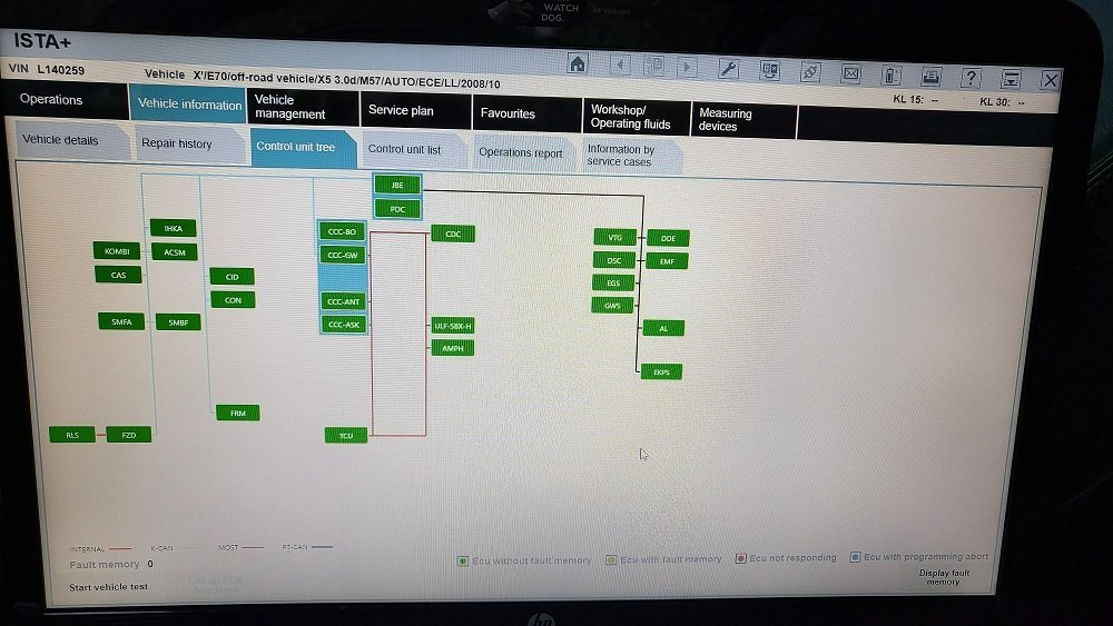

Teoria cum ca erorile de CAN ar fi cauzate de modulul PDC a picat, am incercat cu altul si se manifesta la fel.

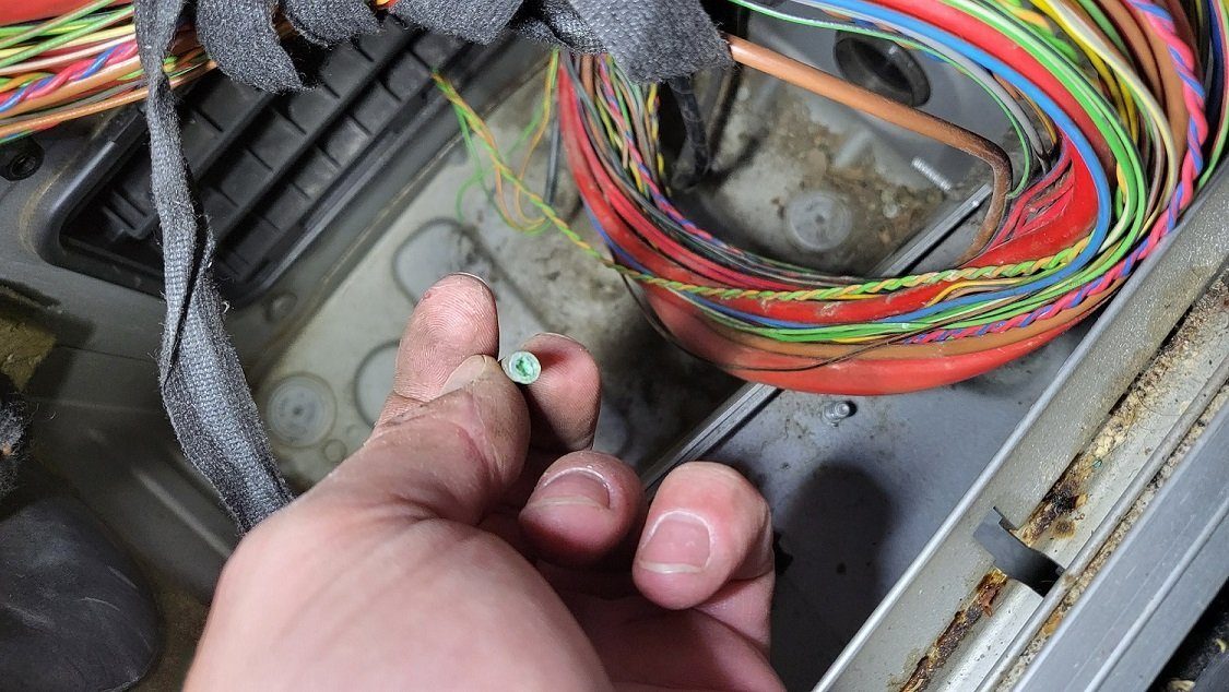

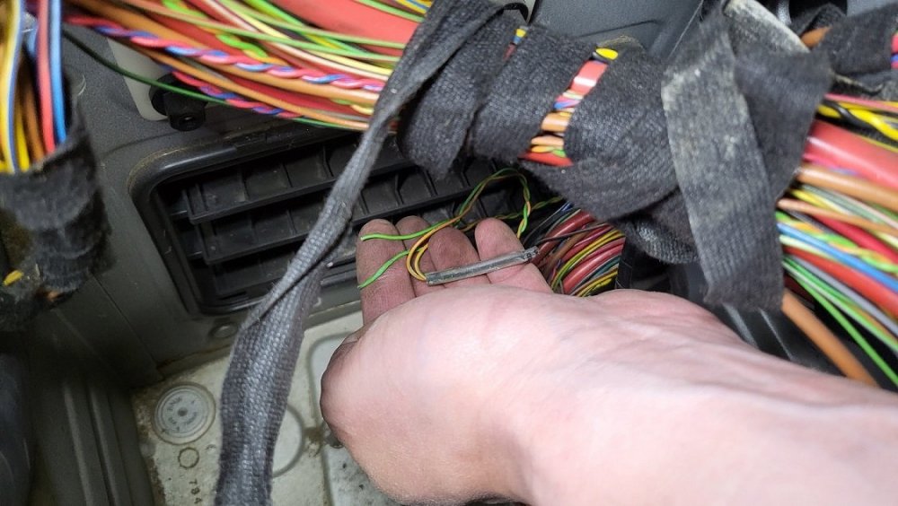

Salut! Erorile de can sunt de la niate cabluri in dreapta in portbagaj sunt oxidate a intrat apa la ele sunt cateva locuri specifice unde intra apa
  • Thanks 2
Expand
Salut, ma poti ajuta cu o pozitionare mai specifica, in spate dreapta sunt destul de multe cabluri in zona panoului de sigurante si presimt ca o sa imi pierd tineretile luandu-le pe toate la mana :))
Edited by Criminus
@dinu m multumesc pt ghidare, in zona indicata de tine mi-am gasit faptasul.
O innadire , aparent de fabrica, care a fost expusa la un moment dat la apa (banuiesc ca scurgerile de la trapa s-au infundat si s-a strans apa in locul acela) a corodat si s-a rupt.
image.thumb.jpeg.6bc11e3a66443203524dc2517761b718.jpeg20220506_172226_2.thumb.jpg.6ea4ae15e33f80ab9b237225f58c6f95.jpg
Am lipit firele si erorile au disparut si pt ca povestea asta sa nu se mai repete am asezat manunchiul de fire la cativa cm de fundul compartimentului. La momentul postarii 0 erori pe diagnoza, IN SFARSIT dupa aproape 2 ani 😄

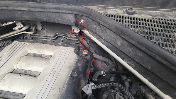

Astazi cand refaceam garnitura de silicon dintre ele am realizat este ca este posibil ca pb mele legate de senzorul de boost sa fie cauzate de apa care curgea pe acolo.
Edited by Criminus

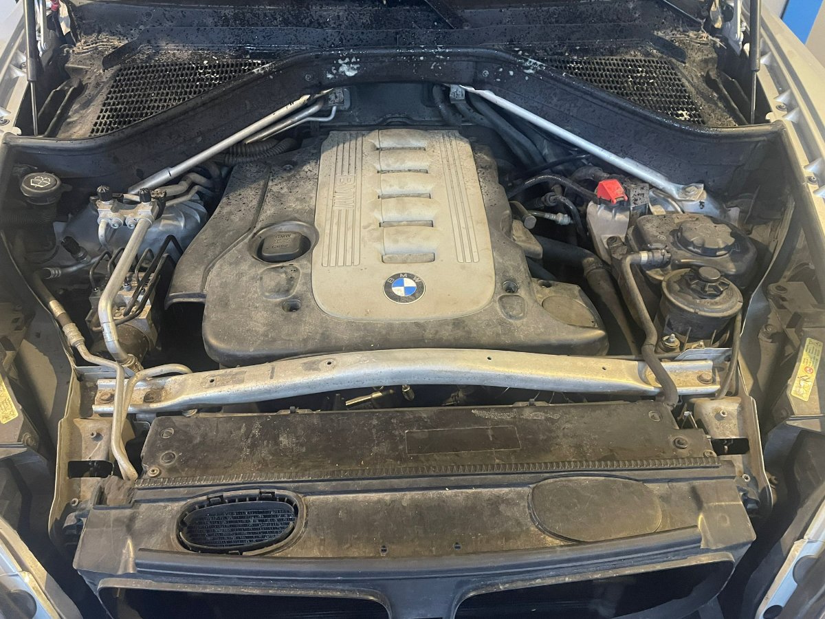

193xxx km pe ceas si mai facuram o revizie la motor la BM Garage:
- ulei BMW 5w30
- filtre MANN

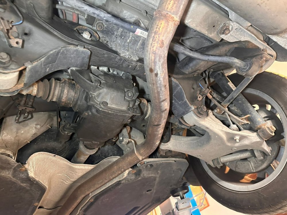

Si pt ca de diferentialul fata uitasem i-am schimbat si lui uleiul (BMW 75W90), diferenta a fost sesizabila 🙂
