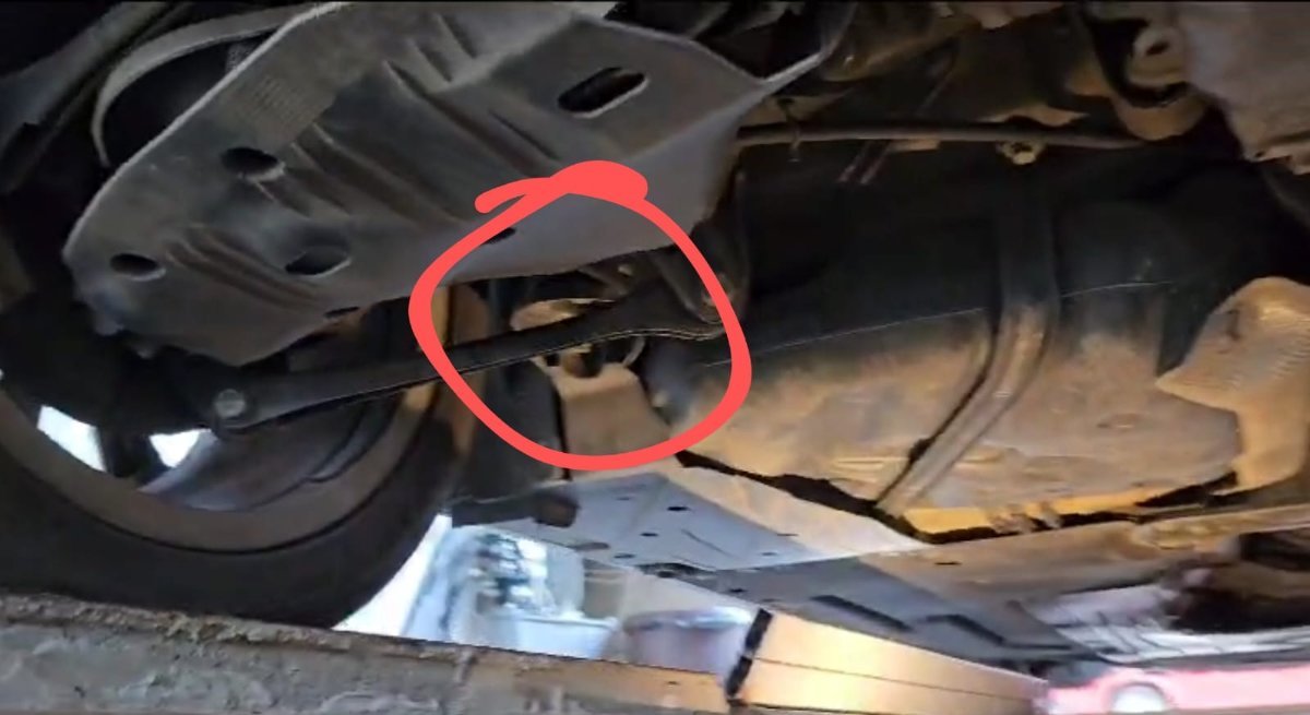

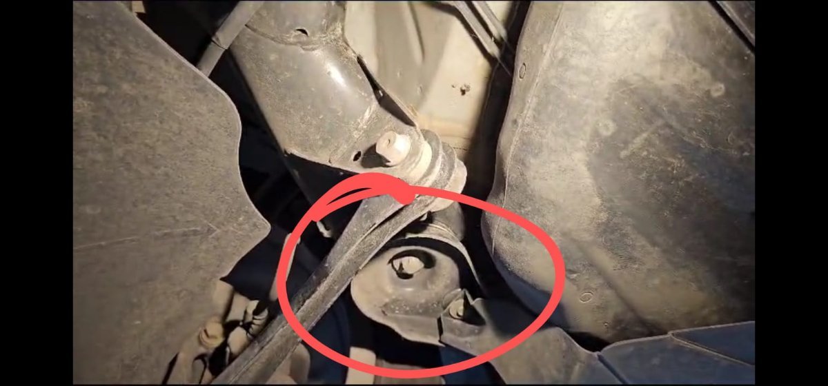

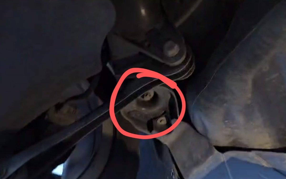

Niste baieti draguti la un ITP de rutina, rugandu-i sa se uite pe sub masina poate-poate gasesc ei troncanitu (avand masinaria aia care zdruncina ambele punti fata-spate).
Dupa aprox 20 de minute in care si-au dat interesu au gasit problema. Nu e la puntea fata cum si eu eram ferm convins ci la cea din spate. E ceva bucsa la amortizoare/arc. I-am rugat sa faca si un video. Dupa 6 mecanici plus 2 reprezentante s-a gasit problema. Nu e grav si relativ ieftin!
*Problema e pe ambele parti pe spate.
Atasez screenshoturi pt ca nu stiu sa redimensionez un video sub 1000kB...plus ca si-ar pierde mult din calitate - am si video la cerere.
