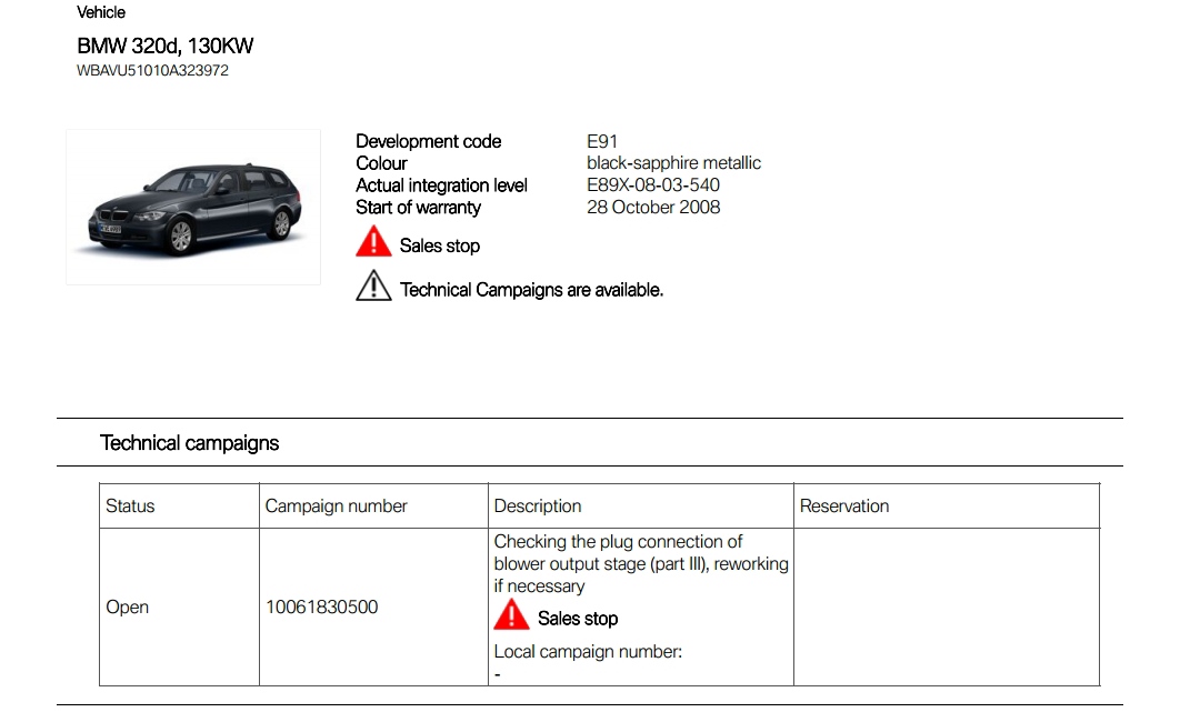

Salut ,la mine ce ĂŽnseamnĂŁ "Sales stop" ĂŁla ?Când vĂŁd iconițe cu roșu ,intru in panica 😁
Mulțumesc !
Inseamna ca masina a avut o campanie tehnica care nu a fost facuta dar nu se mai poate face gratuit deoarece au trecut 10 ani de la prima vanzare a masinii.
Si campania de inlocuire EGR la cerere este valabila tot 10 ani fara limita de km.
