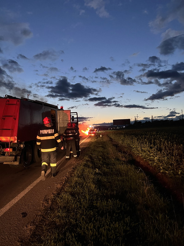

Va salut! Sunt fostul posesor al unui X6 f16 4.0d (2015)
VIN: WBAKV410X00H13942
Masina in cauza a luat foc din senin. Am intervenit cu 4 extinctoare dar fara succes. Din ce imi aduc aminte 177 mii km avea ultima data cand m-am uitat in bord.
Cauza producerii incendiului banuiesc ca este de la racitorul de gaze.
EGR-ul a fost schimbat pe la 130.000 km aproximativ la BMW Militari.
Am folosit mereu motorina premium, revizia motor a fost efectuata la 10.000 km maxim.
De-a lungul timpului, inainte de defectiunea racitorului de gaze, masina consuma 1 sau chiar 2 litri antigel de la revizie la revizie.
12 km apucasem sa parcurg cu ea in acea zi fara sa o fortez sau sa merg sportiv.
Am simtit vreo 5-6 smucituri violente in transmisie dupa care mi-a aparut eroarea cu ‘drive train’.
(continue the journey at a moderate speeed
Full performance not available
Have the problem checked by the service)
Acceleratia mi-a fost limitata dupa care am tras pe dreapta.
Inainte de a opri motorul cu cateva secunde si a iesi din masina cat mai repede de teama, imi aparuse eroare de la ulei (cu rosu).Nu mai retin ce continea mesajul.
Este o situatie in care mi-a fost pusa viata in pericol! Vreau sa fiu despagubit!

Salutare,
Din pacate am fost eu afectat de aceasta problema. Pe 12 Aprilie, masina mea, un BMW F31 320D XDrive din 2016 a luat foc pe DN1.
Povestea este mai complicata la mine, pentru ca in data de 15.10.2019 m-am programat pentru rechemare schimbat EGR si am dus masina la Automobile Bavaria Baneasa. A doua zi m-au sunat sa iau masina, dar NU AU SCHIMBAT EGR-ul. Au spus ca au verificat si este in regula, nu necesita inlocuire...
Am dat email la BMW Germania (le-am trimis si o hartie pe care o am de cand m-am programat la rechemare, poze cu masina arsa etc), iar acum astept sa vad daca vor veni cu o solutie, pentru ca acest lucru este inacceptabil.
In cazul in care nu vor sa rezolve cumva de bunavoie, daca aveti recomandari de un avocat specializat in astfel de cazuri sau expert care sa certifice cauza incendiului va rog sa imi scrieti sau ma sunati.
Ideea e ca sunt sigur ca a luat foc admisia din cauza problemei EGR, in urma simptomelor si discutiilor cu mecanicul care se ocupa de intretinerea masinii.
Masina nu a avut nicio alta problema in 4 ani de cand o am si avea in jur de 220k km reali. Era o masina foarte intretinuta, am schimbat mereu totul la timp, uleiului si filtrele chiar la 10-12 mii km..
Nu a dat absolut niciun semn inainte sa ia foc (niciun martor in bord sau altceva). Pur si simplu, in mers nu mai avea putere motorul, atunci s-a aprins martorul galben cu "Drivetrain.... ", s-a oprit motorul, am tras pe dreapta si iesea fum de sub capota. Cand am deschis capota era flacara ce s-a extins imediat si motorul a ars cum se vede in poze pana au venit pompierii.. Au oprit si alti participanti la trafic si au dat cu vreo 3 stingatoare, dar focul nu s-a oprit. Totul s-a intamplat extrem de rapid, in cateva minute, fara absolut niciun simptom prealabil. este incredibil!
Stirea aici.
Poze:
https://i.postimg.cc/g0y965G9/IMG-2138.jpg
https://i.postimg.cc/FzBw4XVS/IMG-2144.jpg
https://i.postimg.cc/FFWMc0XK/IMG-2154.jpg
Astept sfaturi sau idei daca doriti: (pentru numar de tel va rog scrieti PM)
